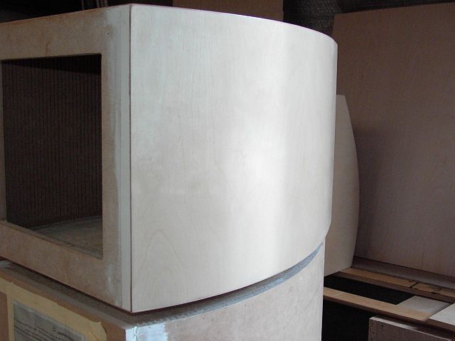

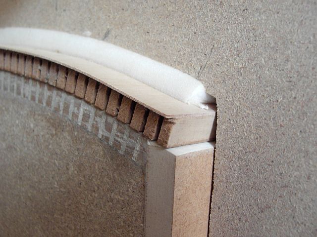

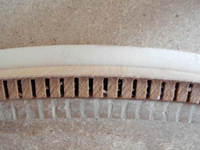

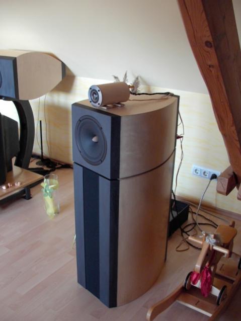

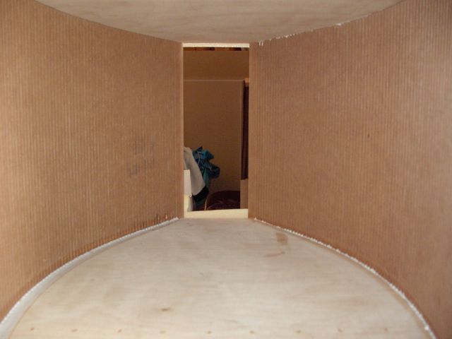

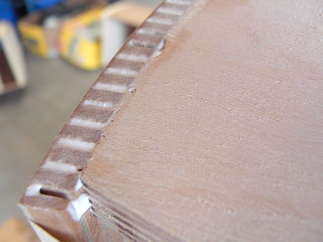

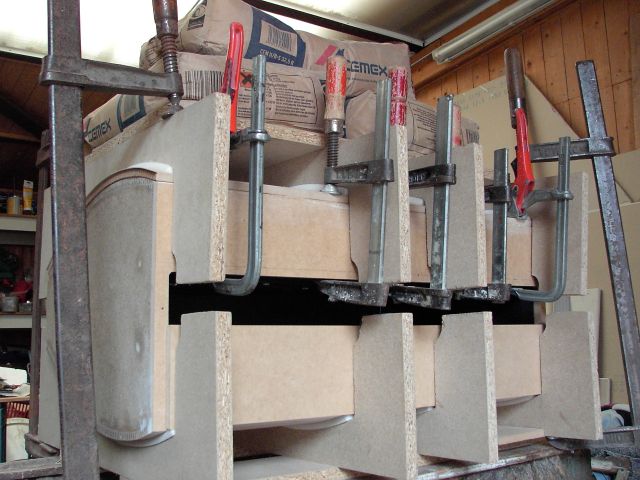

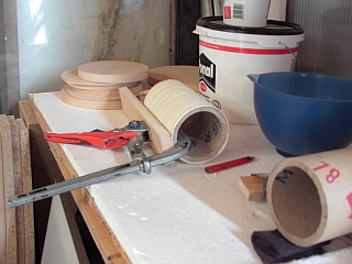

ja, 1mm Multiplex von Junbluth in Neuss im Plattenmass 150*150cm. link ist im Gehäusebau forum, Thema Multiplex biegen oder so
@bubble

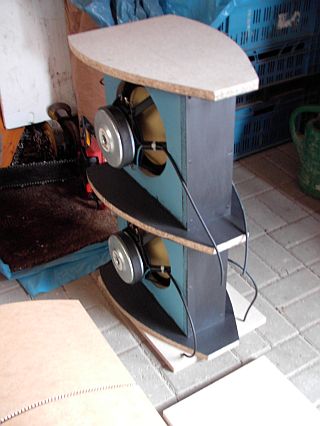

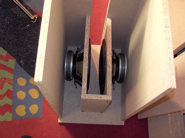

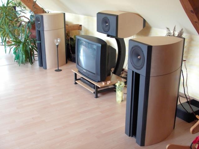

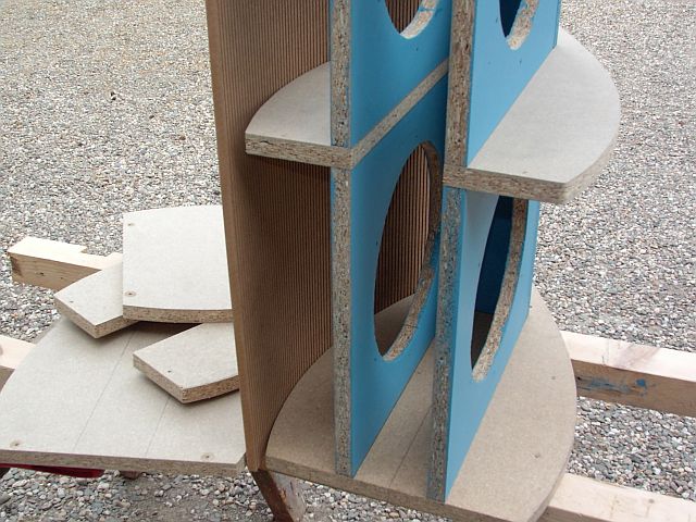

zur Entstehung: lesen, probieren, lesen... habe erst nen Dipol mit zwei 30ern, dann mit zwei w400 und dann siehe bild oben mit den GF`s gebaut. Der Dachs hatte auch mal einen, na ja Spanplatten kosten nix und dann einfach mal anfangen.
Der dipol ist vorne und hinten offen. vorne wie mann es kennt, hinten arbeiten beide, äh alle vier Treiber auf eine Öfnung.
Grösse ca 75cm*10cm.
Kaputt? GF`s pflegen nicht kaputt zu gehen
wenn doch, problem.
ich habe keine Möglichkeit zu messen, weiss auch nicht ob ich das will, weil sie sich klanglich super schlagen. aber was solls wenn sie sich schlecht messen und trotzdem gefallen ist es doch wurscht oder?
Zur Anpassung. Ich betreibe sie die GF`s aktiv, Hab da mit Boxsim simuliert diesem vertraut und der Rest Gehörmässig gemacht. Dipol weiß ich nicht wie ich`s simulieren soll

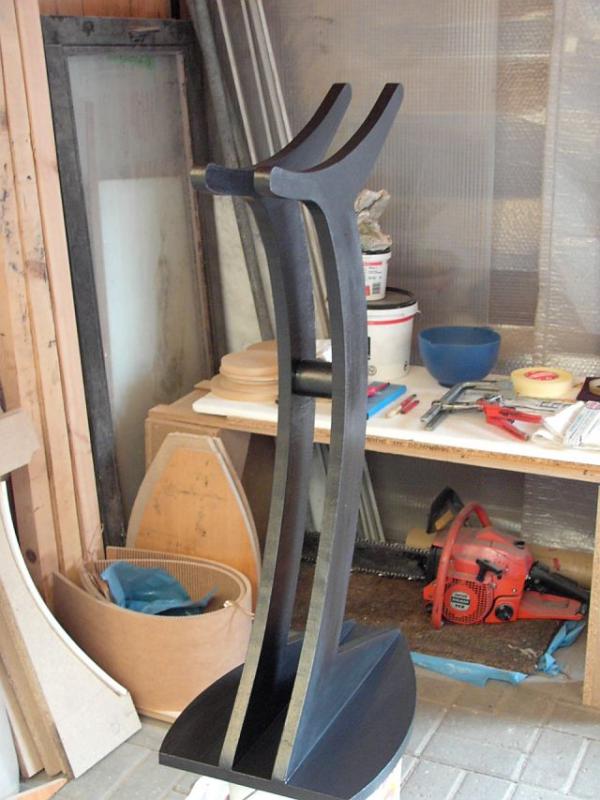

@Turbo Omega

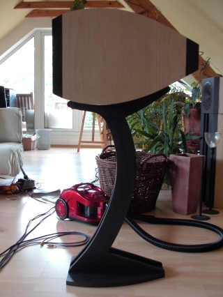

Rears werden noch gebaut. aber ich weiss nicht wie genau. Eventiell eine runde Scheibe, di ich in meine Dachgaubenseiten hänge.
DaD meinte mal, konsequent wäre so wie die Top`s. aber ganz ehrlich.... habe auch noch eine Familie und die Bauzeit die da täglich zur Verfügung steht, am Wochenende dann zu oma etc. war jetzt ca. 5 Monate dran. Reicht erstmal.

ja, bzw. weiss ich nicht, weil ich es bisher nur so versucht habe. Da ich beruflich nichts mit Holz mache war es reine Vermutung das es einfach wird. Aber man braucht 10 Hände, eine Presse oder Form und viel Geduld.

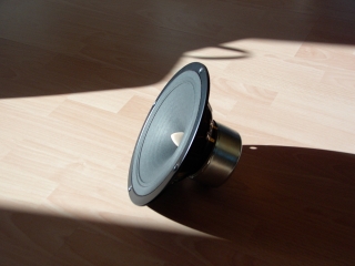

Habe ihn mit dem B200 vom DaD verglichen. Jeder für sich betrachtet läßt einem nichts vermissen. Jedoch spielt der B200 im Hochton weiter. Direkte Vergleiche sind schwer, wegen dem unterschiedlichen Pegel. Gefallen ist so eine Sache. Ich wollte mal was ganz anderes und da es "Der Klotz" schon gab kam der Omnes gerade richtig. Dann habe ich noch zwei bei ebay günstig erstanden, und im Vergleich zum Preis...
O.k. wer 8 GF`s kaufen kann..... aber der hat auch schon viel Geld ausgegeben.
Mal generell was zum Klang, Pegel etc.
Ohne Hochtöner fehlt einem nichts. Mit Hochtöner DHT9 merkt man, das da noch was jenseits der 15kHz ist. Ich bin kein profi schreibertesterschreiber nur soviel man kann den Lautsprecher " nebenbei" genießen, sich auf`sofa pflanzen und da genießen, Musikrichtunen sind egal z.B. Katie Meluah macht sehr viel spaß, aber auch TOOL oder Ricky Martin. Nicht schlagen, die " Almas del silencio" von Ihm ist super geil ( er singt nicht in Englisch)
Und wenn man dann so richtig Gass gibt, dann merkt man erst was 94dB so alles können...
nämlich einen verzweifeln lassen. wenn da ein 150W verstärker dran hängt.
Ne im Ernst es macht einfach nur Spass.

ich sehe, du hast keine unterteilung zwischen den GFs auf halber höhe mehr eingezogen
kommt es da dann nicht zu einer vertikalen stehwelle???
wie sieht eigentlich deine korrektur-schaltung für die gehäuße-resonanz aus???Zuletzt geändert von SvenT; 17.09.2006, 17:41.Die Chance ohne Tippschein im Lotto zu gewinnen ist fast genauso hoch wie mit Tippschein.
@Diablo
ich weiß nicht ob es zu vertikalen Stehwellen kommt, kann ja nicht messen. Und bei dem was ich höhre weiß ich nicht ob da Stehwellen bei sind.
Korrekturschaltung hab ich nicht. Trenne die subs bei ca.40 Hz Aktiv. Muß ich machen, weil der Omnes, trotz des hinten offenen Gehäuses eine Überhöhung bei ca.100Hz hat und die wird bei höherer Trennung stärker und auch höhrbar.
Korrektur kann ich aber mal ausprobieren ob man den Unterschied merkt.Zuletzt geändert von m.brumbaer; 14.02.2010, 18:36.Gruß brummi

Der Omnes hat ca. 30ltr. und das Gehäuse ist hinten offen. Sozusagen kontrolliert undicht.

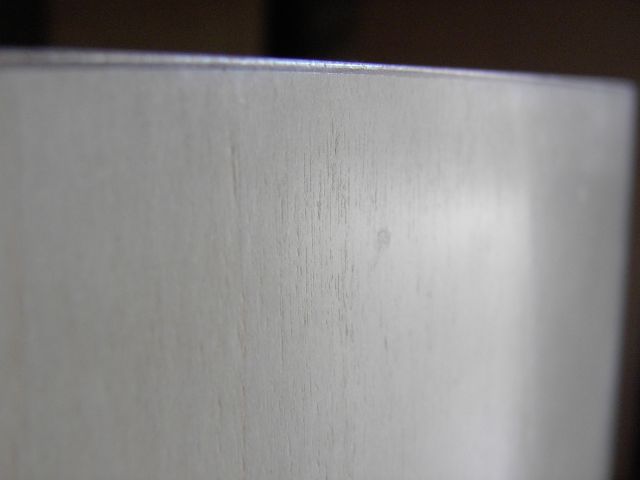

Das Top ist B/H/T 28cm*28cm*56cm Der Bass ist 28cm*75cm*56cm ohne Hochtöner. Hinten misst sie ca. 10cm. Die Schallwand und das hintere Teil, das auch die polklemmen beherbergt ist 38mm bzw. 48mm stark und sind mit Schuppenpanzer lackiert.
Dieser besitzt die Eigenschaft, das man Ihn überall drauf machen kann. Wenn er trocken ist bürstet man ihn mit einer Messingbürste und hat eine " Eisenoptik" oder man wachst ihn so wie ich. Der Rest ist ebenfalls mit Antikwachs von Horn.... behandelt sowie anschließend polliert.
