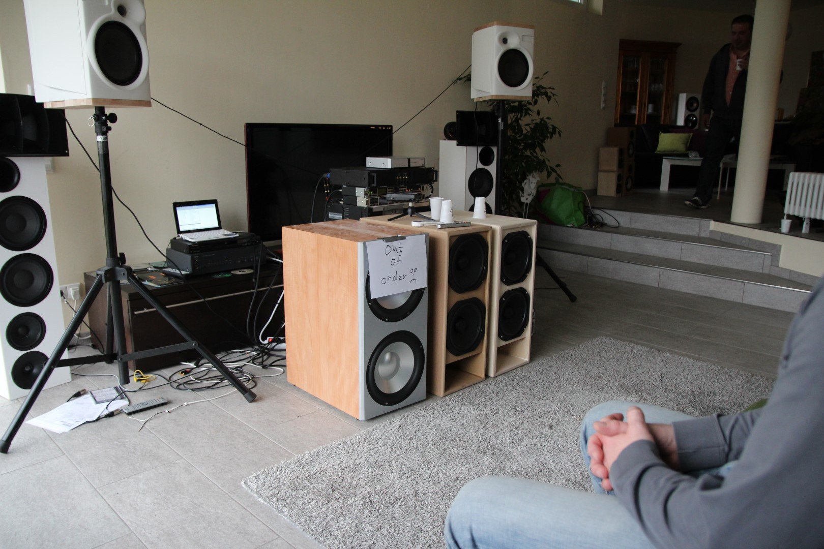

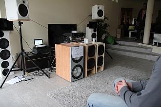

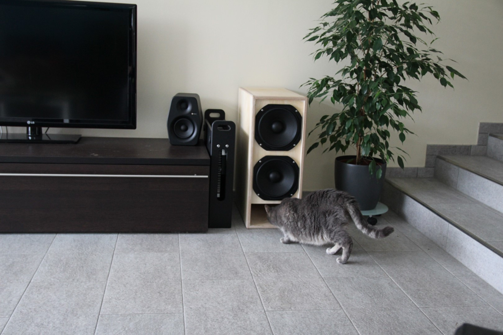

    ich habs bild in 2013 gefunden:

        schönes Foto, da waren auch TML Subwoofer mit dem TIW 250 oder irre ich mich ? eine interessante Konstruktion, von wem ist die ? gibt es irgergendwo ein plan davon ? LG

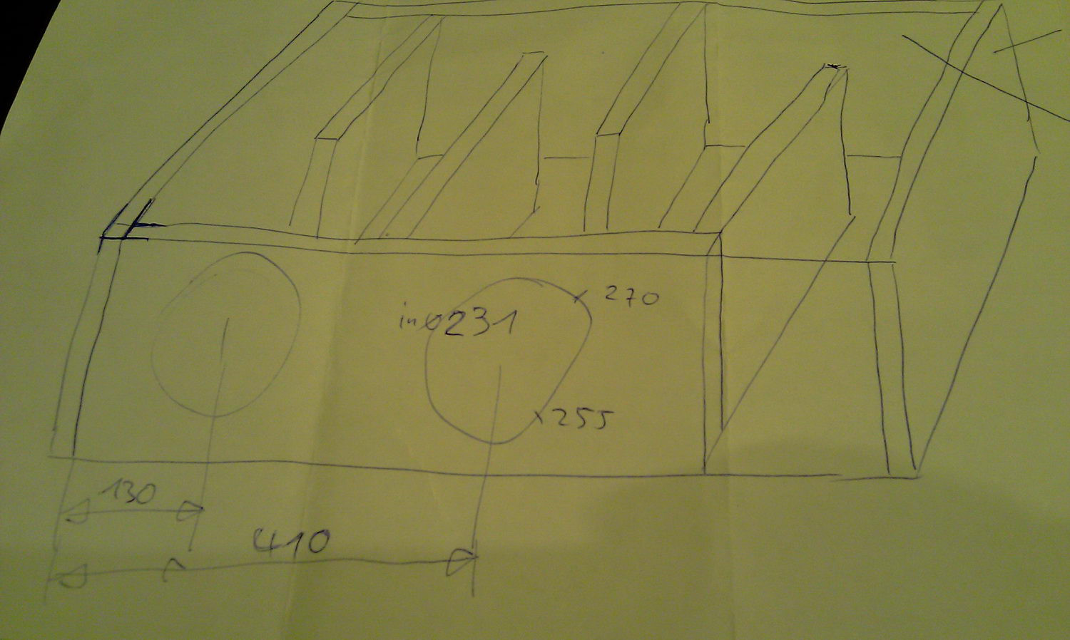

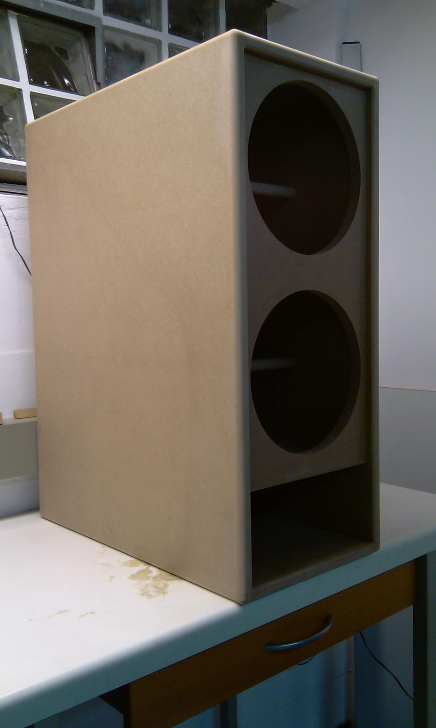

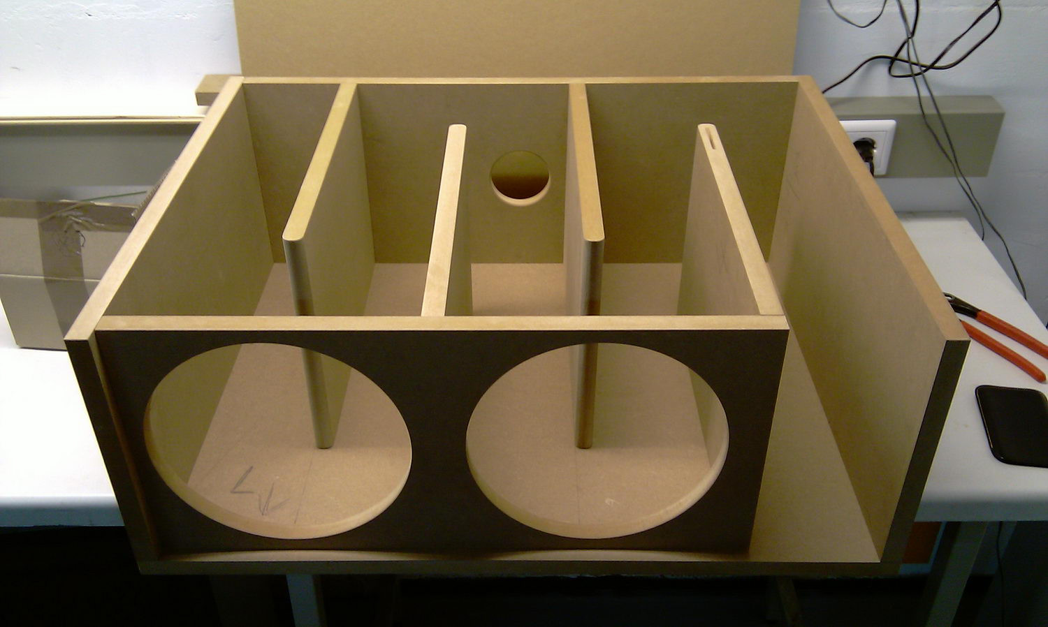

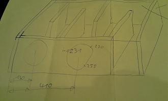

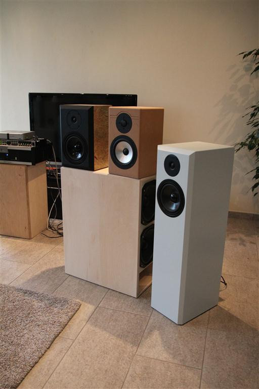

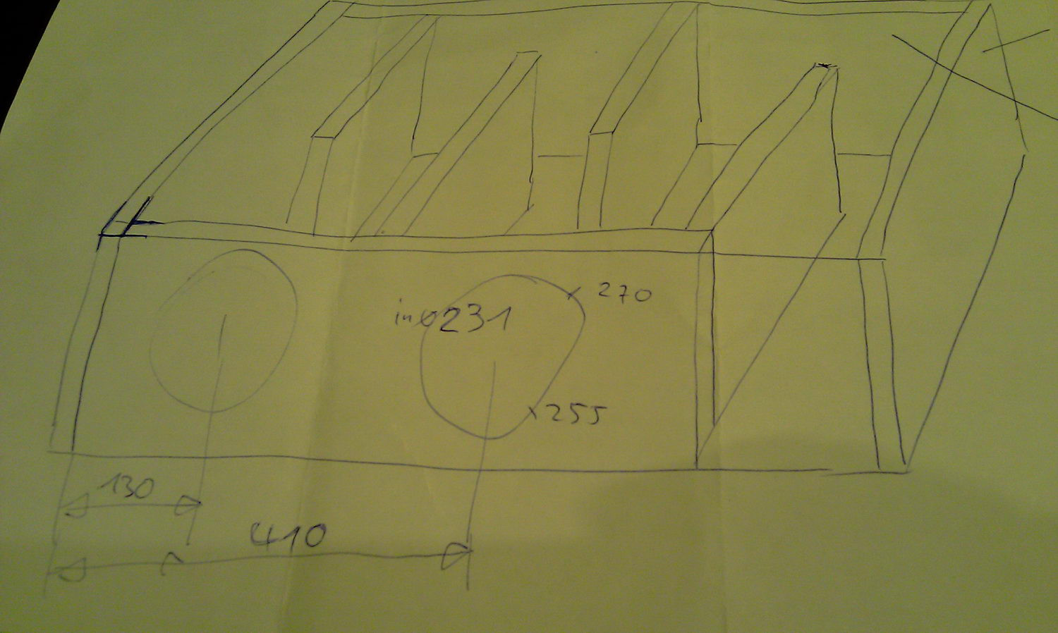

          Wir haben im Treffen drei Subwoofer im direkten Vergleich spielen lassen, das Konzept der beiden TML und BR kam von mir, die TML Variante hat Yoogie gebaut und die BR Variante habe ich gebaut.

          und die BR Variante: die ich kürzlich an einen guten Forenfreund verkauft habe

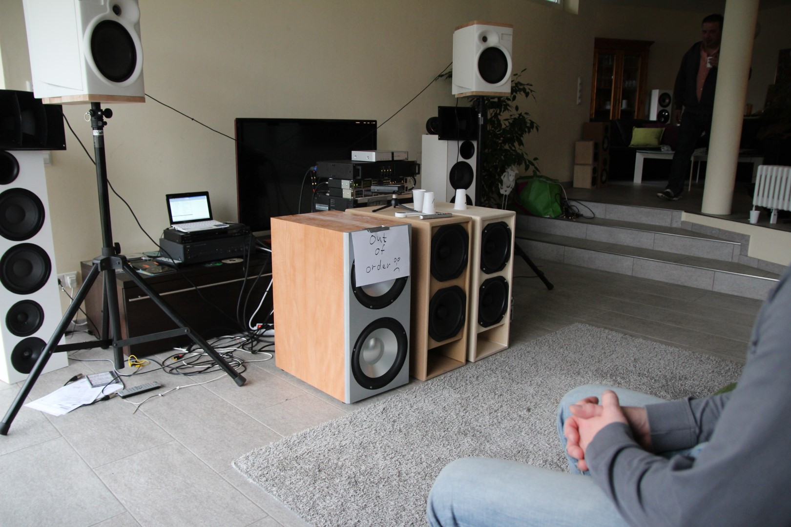

              Die Simulationen sind alle noch hier auf meinem Rechner, aber es zeigte sich, dass die BR Variante und die TML Variante sehr nah besammen waren und einige tendierten zur BR Variante: Leider hat sich eine Variante, die von Timmi, irgendwann bei hohen Pegeln verabschiedet:

                  wenn ich die TSP von dir bekomme, im 10 Zoll Format bekomme ich sicher etwas ähnliches simuliert, ... aber ich schreibe es nochmals, vielen hat die BR-Variante besser gefallen, weil sie druckvoller war. Gruß Timo

                    das ist der mivoc awm 104.. aber ob er das mit macht... LG

                        Hallo Jörg, das hat mir damals richtig gut gefallen. Ein Hörtest wo am Ende jeder seinen Favoriten gefunden hat, ... wie haben es nur übertrieben und dem sehr tief abgestimmten Sub, zu viel Pegel gegeben. Die beiden Doppelsubs aus TIW250 waren durchaus robuster unterwegs.
                        Ich simuliere am Donnerstag ob auch die Mivocs gehen, ... Gruß Timo
