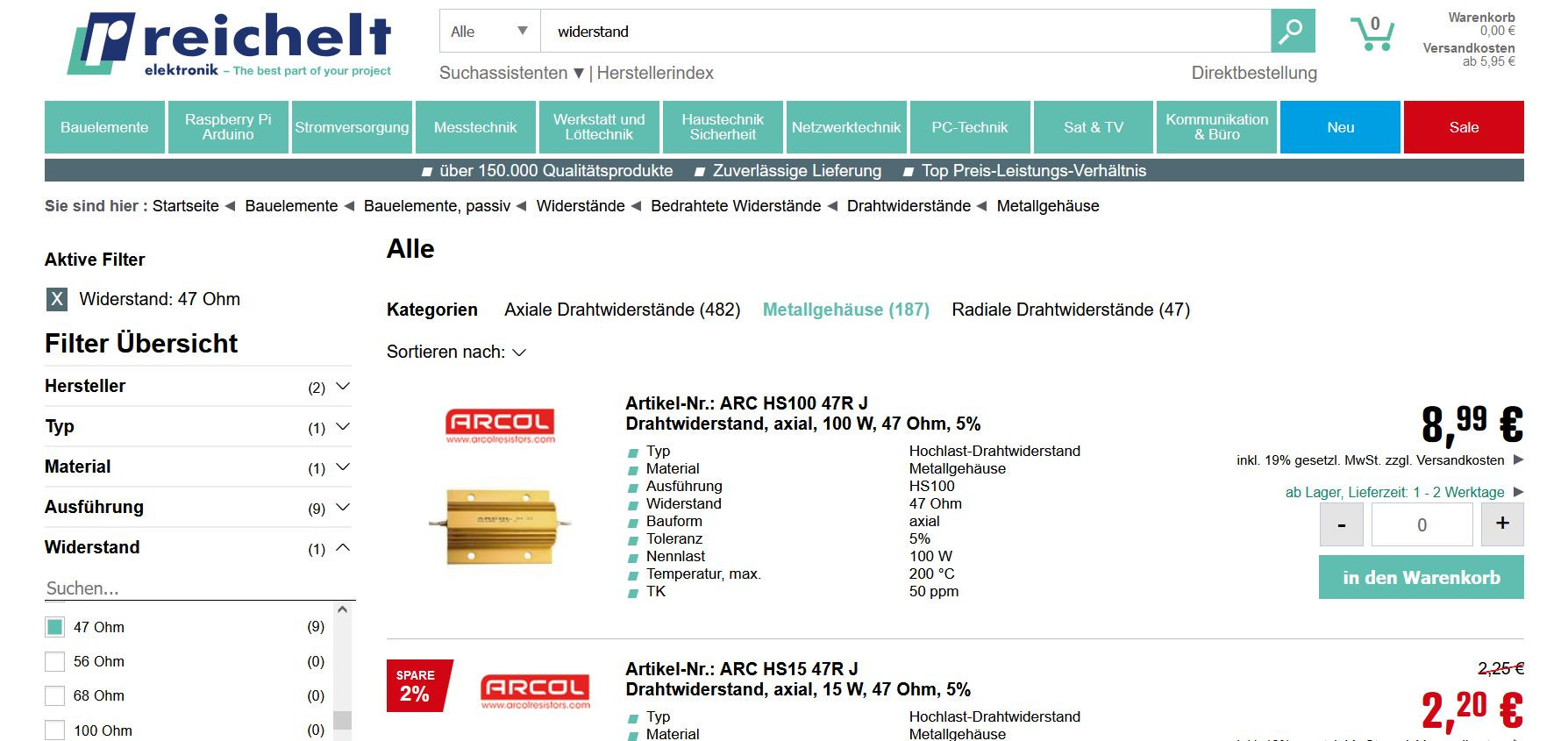

                    wieso hat visaton nicht höhere werte bei den wiederständen… will da einen 47 rein machen... und nicht zwei 22 in reihe.. verstehe das nicht... visaton mal wieder. LG

                          • 10818
                          wenn du zum Reichelt reingehst findest du was du suchst:
