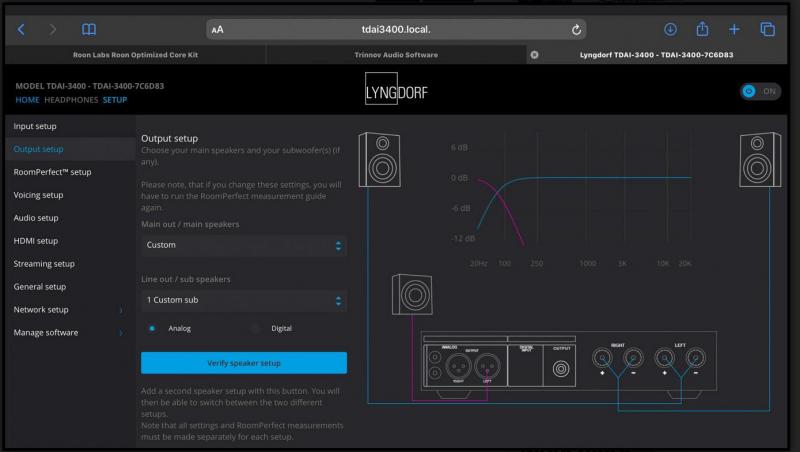

    Jetz habe ich mal die Anleitung gelesen. Dort wird auch bei 80 Hz getrennt und die Sat haben einen Hochpass:
    Klicke auf die Grafik für eine vergrößerte Ansicht Name: lyngdorf.jpg Ansichten: 0 Größe: 33,9 KB ID: 700418
    So solltest du es auch machen. Den Sub auf maximale Trennfrequenz stellen und mit dem Phasenregler auf maximalen Pegel bei der Übergangsfrequenz (am Hörplatz) stellen. Den Monacor Sam 300 D würde ich empfehlen.

    Ich will versuchen mal zwei Screenshots vom Interface des Lyngdorf 3400 anzuhängen.
    Da kann man die Trennfrequenzen, die Hörabstände usw. separat eingeben.
