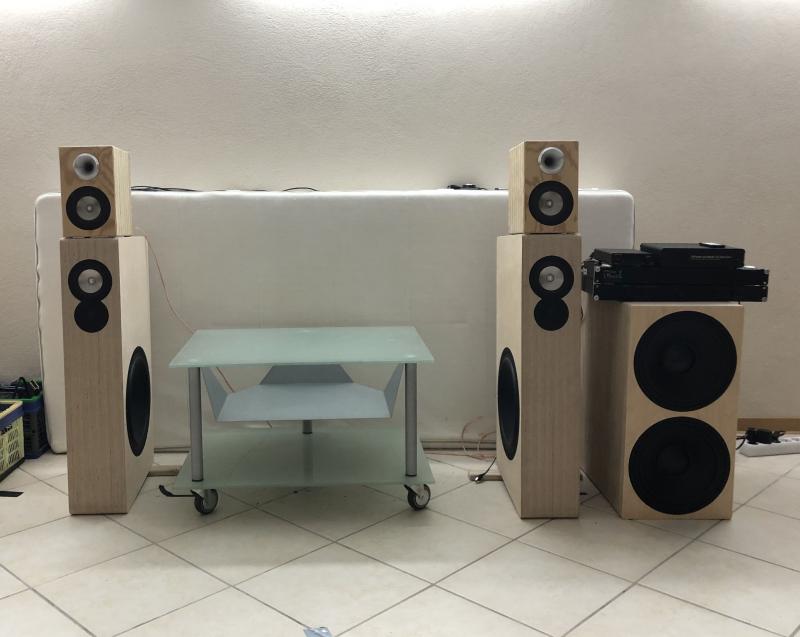

                • 10991
                und, zum letzten Post noch das geeignete Bild dazu, ... am Wochenende hatte ich genügend Zeit zwei Kombinationen direkt miteinander zu vergleichen. (da in der Werkstatt es unmöglich war an der Stella weiterzuarbeiten)
                Die eine Kombination ist die MegaAria, TIW300, TI100 und G20SC mit identischen Trennfrequenzen wie die Aria TL plus GF250 Doppelsub, also GF250, Ti100 und TL16H, es wird nur umgesteckt und den Bass leicht im Pegel angepasst, ... die GF250 in BR sind deutlich lauter als die TIW300 in CB, und die Aria TL sind auch wiederum etwas lauter als die Aria in der MegaAria, ...
                Ja, was soll ich sagen, die MegaAria ist dem andern 2.1-Konzept sehr sehr ähnlich und die Klarheit im Klang ist identisch und die Basswiedergabe ist bei Beiden sehr ähnlich, aber es gibt doch Unterschiede und zwar wird dies deutlich bei zB. "Georg Duke", wo seine sehr tiefe Stimme aus dem Sub kommt, und eine schlanke Abstimmung Vorteile hat. Diese Stimme klingt beim GF250 klarer und bei der MegaAria klingt es leicht aufgedickt, obwohl richtig eingepegelt, das hat ein Stückweit mit dem Seitenbass zu tun, (das bekommt man mit der korrekten DSP Einstellung natürlich genauso schlank, das war hier aber nicht gefragt) ... bei beiden wackelt die Couch im Keller und der Verstärker Apart 2 ist beim Gf250 kaum ein/drittel aufgedreht.

                  Ja Top: Und obwohl ich keinen Teppich oder Schaumstoff an den Wänden sehe. Keinerlei Raummoden? Hast Du so einen Antimode 8033 getestet?

                      • 10991
                      Die steht da rechts bei der Elektronik. Ist aber nur als Vorverstärker genutzt.
