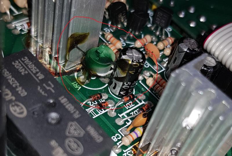

                    Klicke auf die Grafik für eine vergrößerte Ansicht  Name: image_49164.jpg Ansichten: 3 Größe: 71,6 KB ID: 693656
                    noch was entdeckt, sieht doch komisch aus.
                    Oder sind das nur Reste, mit dem der Poti versiegelt wurde?

                      Wenn Du ein wenig "elektrisch" bist, kannst Du den nicht auslöten und messen? Elkos verabschieden sich gern.
                      Habe ich schon einige gehabt. Für ein paar Cent/Euros ist das leicht repariert, wenn es nur das ist.
                      Gruss Bernd

                        Das Innenleben eines Elkos ist weiß. Eigene Erfahrung.
                        Die Pampe dürfte tatsächlich die Versiegelungsmasse des Potis sein.
                        Bernhard
                        Und ein explodierter Elko stinkt bestialisch.

                          Hab Kundendienst Monacor angeschrieben. Sieht anscheinend nicht nach defekten Kondensator aus auf dem Bild. Ist wohl Kleber, den man auf der Platine sieht.
                          Ansonsten soll ich Modul für Kostenvoranschlag einschicken.
                          Werde ich wohl auch machen.

                              Man kann den Servicetechnikern von Monacor auch ein Foto per Mail etc. schicken, aber vorher mit denen sprechen.
