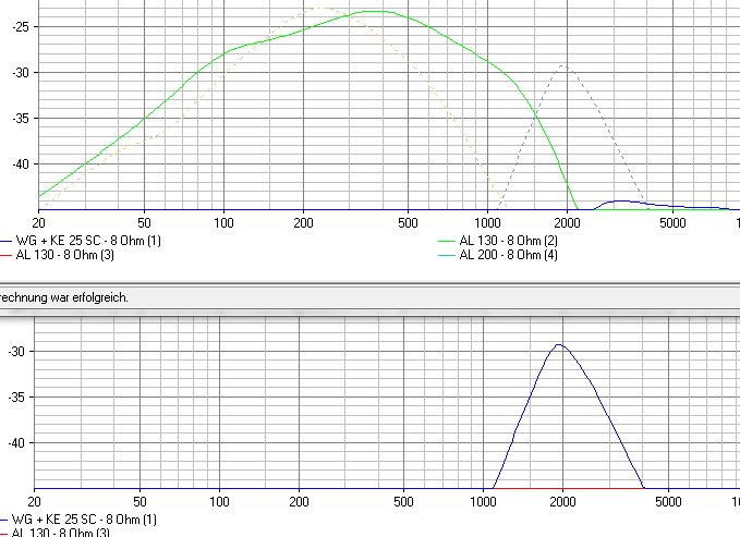

        Die wesentliche Aufgabe des DF ist es, den LS am unkontrollierten Nachschwingen zu hindern aber auch (nach meiner M. wichtiger) zu verhindern, dass Ströme von nachschwingende Chassis (die als Generator wirken) vom Verstärker gedämpft werden.
        Man kann das in Boxsim simulieren, allerdings wage ich keine Aussage, ob das der Realtität entspricht, denn in der Simu werden alle Frequenzen zugeführt, während in der Praxis die Chassis auf ihrer Resonanzfrequenz nachschwingen.
        Man erkennt aber, was der DF bewirkt.
        Concorde Mk 3 an einem Verstärker mit DF 4, also grottenschlecht. Bei DF 40 liegt man unter - 50dB und somit unhörbar.
        Obere Grafik zeigt die Ströme, die der TT und MT erzeugen. Der TT (grün) regt sich selbst kräftig an bis zu 2000 Hz, der MT (punktierte Linie) macht die auch um die 2000 Hz, aber auch in den TT-Bereich bis 1000 Hz. Die untere Grafik zeigt den gleichen LS teilaktiv. Da der TT durch seinen eigenen Verstärker hat, wird er durch den MT nicht beeinflusst. Noch besser wäre das vollaktiv. Aber wie schon erwähnt, spätestens ab DF 40 liegen die Rückströme unter - 50 dB und damit unhörbar.
        Wissenschaftlich exakt wäre es, den Klirr eines LS an Verstärkern mit unterschiedlich hohem DF zu messen. Man würde erkennen, welcher LS "schwierig" ist und was der Verstärker taugt.
        Zwischen verschiedenen Lautsprechern gibt es Unterschiede, aber selbst der schwierigste war bei DF 40 bereits bei - 40 dB, und das bei 70 Hz, was völlig unkritisch ist bei guten Verstärkern.
