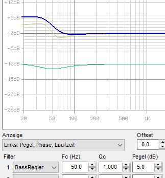

            Mittlerweile habe ich schon ganz gute Ergebnisse erzielt. Was ich jetzt noch nicht so ganz verstehe, man sagt ja das man mit aktiv-DSP die LS so tunen kann das sie tiefer spielen als deren Passiv-Versionen (bei verringerter Lautstärke). Wie muss man denn dann den DSP programmieren?
            Müsste ich "einfach" die entsprechenden Frequenzen anheben? Das klappt irgendwie nur bedingt ...
              • 28670
              Genau so, idealerweise hast du eine Messkurve und korrigierst auf linear. Mindestens....Bis dein TT nicht mehr kann.

                Ja, dessen bin ich mir bewusst . Dank der Tatsache das ich aber Nachbarn habe ist da dennoch sicherlich etwas Tuningpotential . Ok, dann benutze ich mal den Bassregler ... das hatte ich noch nicht. Es darf halt nur nicht wieder zum Dröhnen anfangen, aber das kann man dann ja vermutlich messen und ausfiltern.
                  • 28670
                  Die empfohlene Methode ist: Messen, wo Raummoden Basspeaks erzeugen, diese mit PEQ geringer machen, wenn dann zu wenig Bass ist, anheben.
                  Wenn du nicht messen willst, reicht auch ein Gleitsinus, die Peaks hört man raus, oder ein Smartphone und Sinustöne.

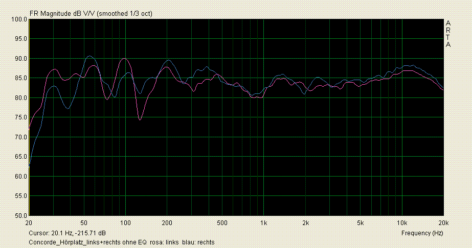

                    Ich habe jetzt glaube ich alle Messungen durch die man machen kann. Das Umik Korrekturfile in Arta geladen und rechts/links getrennt in 1m Abstand gemessen. Dann rechts/links getrennt am Hörplatz und einmal Stereo am Hörplatz.
                    Nach der Optimierung habe ich auch schon gemessen, sieht schon deutlich gerader aus.
                    Ich bin mir aber noch nicht ganz im Klaren ob es besser ist rechts/links am Hörplatz getrennt zu justieren oder nur das Gesamt-Stereosignal für beide gleich?
                      • 28670
                      Unterscheiden sich denn die Messungen beider Boxen in 1 m Abstand?
                      • chefffe
                        • 26.12.2007
                        • 357
                        Ja schon "etwas", aber die Kurven sind recht ähnlich.
                          • 28670
                          So sah das bei mir aus (Glättung beachten) ohne EQ
                          Da haben wir ab 300 Hz beide Seiten gleich behandelt, darunter getrennt. Die Stereo-Messung ist ab 300 nicht aussagekräftig, weil minimale Abstände Interferenzen links-rechts erzeugen. Also nur je einen LS am Hörplatz messen und nach Möglichkeit ab 300 Hz beide gleich einstellen.
