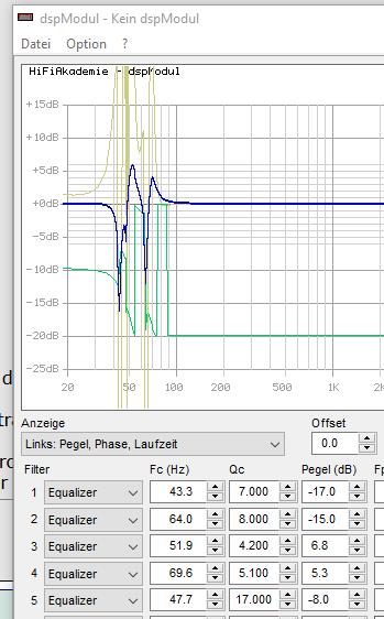

                    Habe mal einige deiner Werte eingegeben, man beachte die GLZ...ist weit über 15 ms (sieht man nicht im Ausschnitt).
                    Noch ein Hinweis: Das DSP nicht übersteuern, also immer unter der Null-dB bleiben mit dem Pegel.

                      Das Bilderl da über mir, ist das ein "Nachschwingen" oder wie zu verstehen?
                        • 28886
                        Nein das sind die Werte der GLZ, also Gruppenlaufzeiten. Werden die zu hoch, hört man das.
                        https://www.fairaudio.de/lexikon/gruppenlaufzeit/
                        http://www.dipol-audio.de/wahrnehmun...nlaufzeit.html
                        Wobei das Ganze im Bass nicht so tragisch ist, aber die extremen Q-Werte braucht kein Mensch.

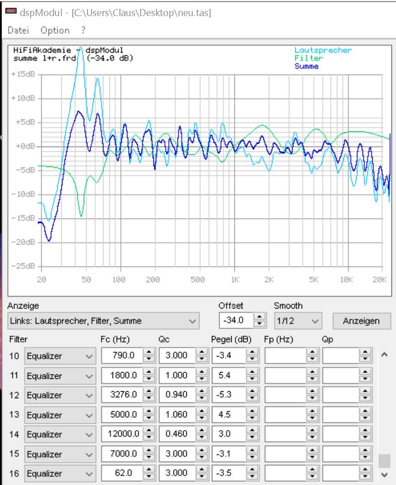

                          Heute kam die Freischaltung
                          Ich habe mal ein bisschen gebastelt und geschraubt, leider aber keine Ahnung ob das so Sinn macht.
                          Verwendet habe ich alle 16 Filter und Q immer max 5.
                            • 28886
                            Sieht doch gut aus, wie klingt es denn? Ich würde zwischen 1-4 kHz etwas absenken.
