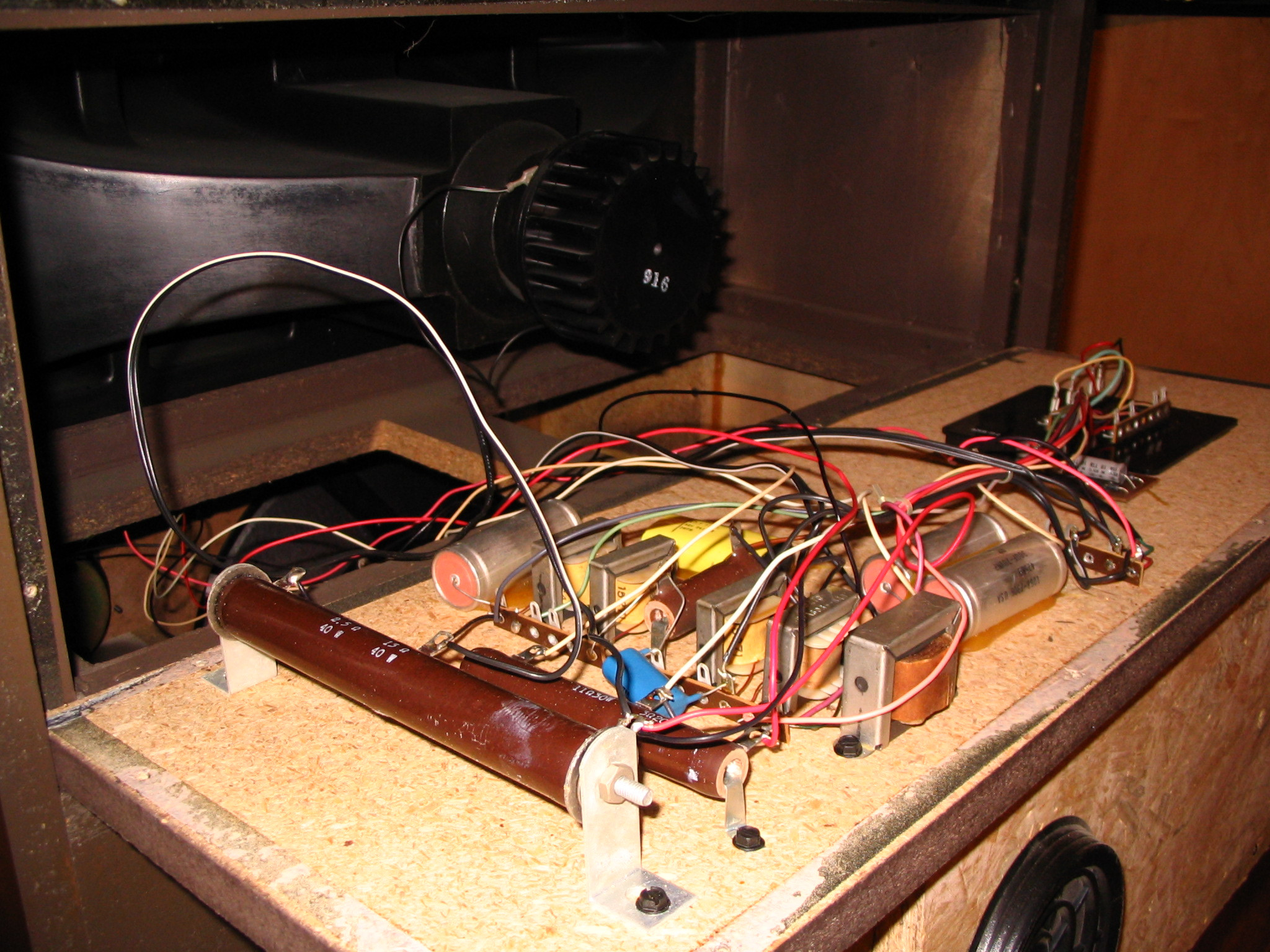

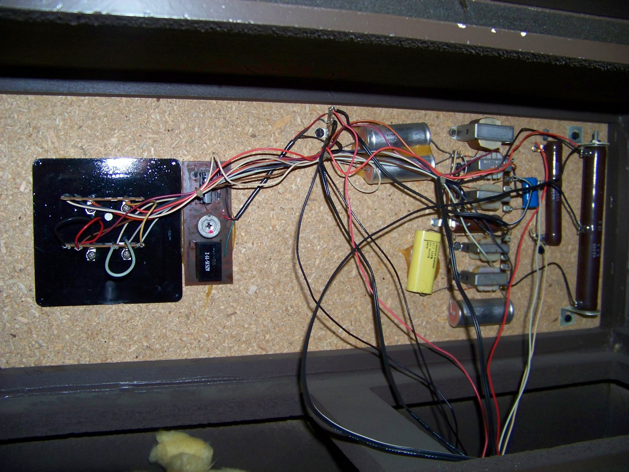

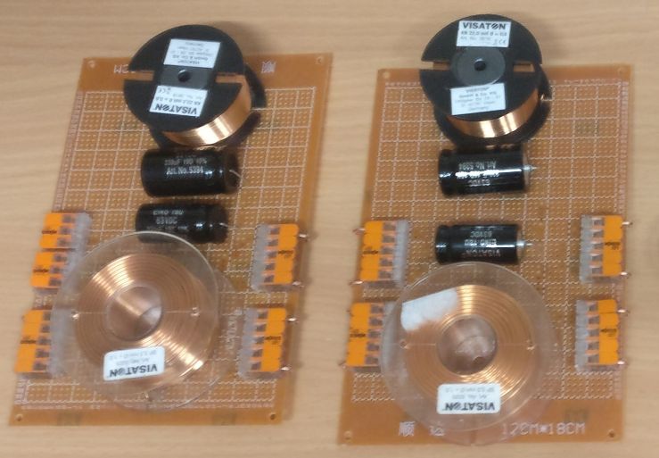

    Das sieht einer meiner stümperhaft aufgebauten Weichen ziemlich ähnlich

        Beeinflußt das Aussehen der Weiche den Klang?
        Das garantiert nicht, sofern die Abstände/richtige Drehrichtungen der Spulen eingehalten sind.
        Die Ironie: das gezeigte Beispiel soll aus Lautsprechern stammen, die bei 17700CHF das Pärchen liegen.
        Bei diesem Preis finde ich die eher versuchsaufbauartige Optik mitsamt den Lüsterklemmen etwas zu "Einfach"

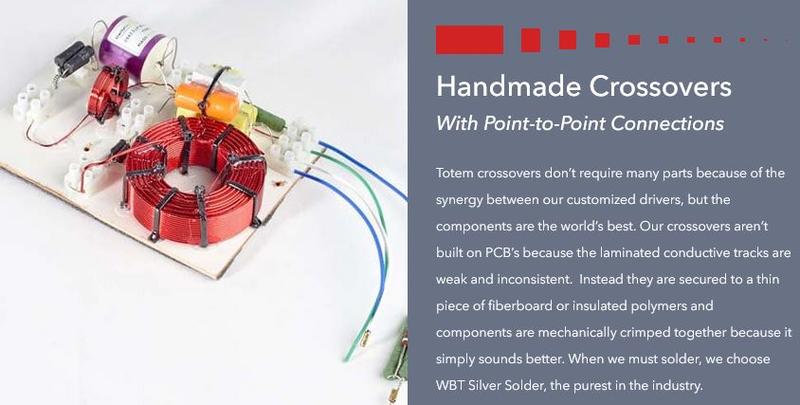

              Also in der Elektroinstallation sind Lüsterklemmen schon Lange nicht mehr zugelassen,
              weil Kupfer über Jahre schwindet, und dann Kontaktprobleme entstehen,
              dadurch ist das eine oder andere Haus schon abgefackelt.
              Heute nimmt man Wago-Klemmen, und die mit dem Hebel sind auch Offiziell für Flexible Kabel geeignet.

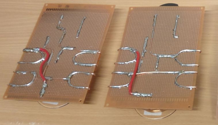

              Gibt es bis 6mm2 und mit einem gebogenen U-Förmigen 2,5mm2 Kupferdraht,
              leicht an den Seiten der Platine festzumachen und an der Rückseite anzulöten.
              Und ja es wäre besser wenn eine der beiden Spulen Hochkant stehen würde.

                  #68
                  Ich würde auch Sagen 230V Stromnetz mit max 16A sind andere Bedingungen,
                  wie in einem Lautsprecher. Aber ich werde das jetzt immer so machen,
                  es ist gegenüber den Schraubklemmen wesentlich angenehmer,
                  und die halten schon ohne das es Festgelötet ist bombenfest,
                  wenn der Draht ordentlich gebogen wurde.
                  Sind aber auch ein wenig Teuer wie Schraubklemmen.
                  Ja mit Lötösen und Schrauben ist natürlich auch eine Möglichkeit, und man braucht keine Platine.

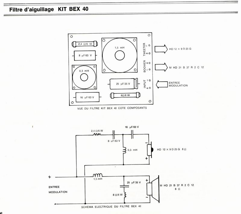

                    #69

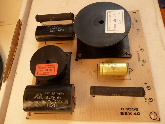

                    Zitat von Cossart
                    Die Schrauben sind gleichzeitig die Durchführungen zu den Lautsprechern. Links Hochton, in der Mitte gemeinsam 0 und rechts Tiefton.
                    du hast eine spule vor dem ersten kondi ?
                    sollte sie nicht am ausgang vom kondi sein ?
                    6db tiefton mit impedanz compensation, 12 db tweeter ?
                      #70
                      Audax machte es so mit seiner Bex 40
                      ist deine spule zwischen den beiden kondis ? sie scheint vor den kondis zu sein
                        #71
                        Zitat von Cossart
                        Witzig, daß Du die noch kennst. Die habe ich mir mal vor langer Zeit aus dem Klinger RPB-Lautsprecherbüchlein nachgebaut.
                        und ich habe sie gebaut als der kit rauskam...

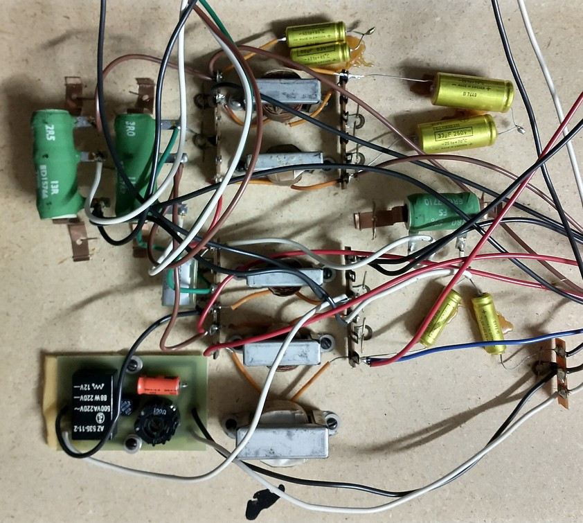

                            #73

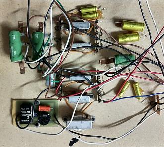

                            Klicke auf die Grafik für eine vergrößerte Ansicht  Name: Sentry_Weiche 001.jpg Ansichten: 0 Größe: 828,4 KB ID: 704499 Klicke auf die Grafik für eine vergrößerte Ansicht  Name: Sentry_Weiche.jpg Ansichten: 0 Größe: 848,4 KB ID: 704500 Bilder einer noch in Michigan gefertigten Weiche:
                            Zuletzt geändert von Lui; 08.08.2022, 23:37.
                              • 3745
                              #74
                              Ist das ein Drahtverhau! Aber ich hatte auch schon mal in Frequenzweichen Lötösen benutzt, ist ziemlich praktisch. Ich frag mich aber, was diese kleine Schaltung neben dem schwarzem Anschlußterminal bewirkt ?
                              • Lui
                                Lui
                                • 31.05.2007
                                • 598
                                #75
                                Bei Hifi-Selbstbau steht: "Hinweis: die "Platinchen" jeweils unten links sind die Schutzschaltungen für die Hochtöner (Lamp + STR im Weichenschaltbild)"
                                Was STR bedeutet, weiß ich allerdings auch nicht.
