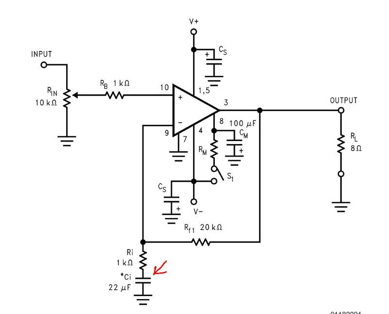

    Ich habe vor meine Endstufe umzubauen,
    dazu möchte ich den Chipamp LM3886 verwenden.
    Für Filterkondensator im Rückkopplungszweig möchte ich einen Elko verwenden,
    da Folien in der Größenregion 22µF - 100µF schnell recht groß werden.
    Weil ich eine symmetrische Spannungsversorgung verwende sollte meinem Verständnis nach ein bipolarer Elko die sinnvollste Variante sein.

    Was entgeht mir bei meinem Anwendungsfall wenn ich beispielsweise zu einem Frolyt EKSU Elko greife?
    Der ist bipolar und recht klein, zudem ist er radial.

      Zur Qualität dieser Elkos nur so viel: Mein Bruder hat ein Kofferradio "Stern Elite" aus den 70-er Jahren. Mir ist nicht bekannt, dass da schon mal ein Elko ausgewechselt werden musste. - "Filterkondensator"? Gemeint ist sicherlich eine R / C Kombination in Reihe gegen Masse, welche zusammen mit dem Gegenkopplungswiderstand einen Spannungsteiler für die NF bildet. Deshalb sollte die Kapazität dieses Kondensators auch groß genug sein, ansonsten werden tiefe Frequenzen mehr gegengekoppelt und es gibt Einbußen beim Tiefton. Allgemein bei Zweifeln an der richtigen Polung: Eine Spannungsmessung gibt Aufschluss. Alternativ: 2 monopolare Elkos gegenpolig in Reihe, wodurch die Polarität aufgehoben wird, allerdings erhält man dann nur die Hälfte der Kapazität eines Kondensators.

            Der Knackpunkt bei meiner Anwendung ist, das Geraffel sollte nicht zu groß geraten. Daher wären zwei normale Elkos gegen-polig in Reihe nicht so geeignet.
            @Boxenjockel Du hast genau das Problem angesprochen. Der Elko sollte recht groß sein. In meiner Schaltung wären das > 100µF besser 220µF bei 50V Spannungsfestigkeit damit dessen Grenzfrequenz unterhalb des Hochpaß am Eingang liegt.

                Also ich schaue da immer zuerst in die Application Note des Herstellers. TI sagt nichts von bipolar und ein guter Elko baut mit z.B. D=12,5mm / H=20mm doch nicht groß ...

                  Das ist so nicht ganz richtig. Polarisierte Kondensatoren haben in den Beispielschaltungen ein kleines Plus an den Anschlüssen um die Polarität festzulegen.
                  Der Ci hat jedoch keines. Wenn ich mir das so anschaue muss er für eine Halbwelle auch negativ geladen werden, sofern ich eine symmetrische Spannungsquelle nutze.

                      Den Guide kannte ich schon zuvor und war auch der eigentliche Stein des Anstoßes. Zunächst wird davon gesprochen, dass man eine gute Qualität verwenden soll und dann handelt es sich um einen polaren Elko, der an reiner Wechselspannung betrieben wird.
                      Die Frage ist ja auch welche Spannungen liegen im Normalbetrieb und im Fehlerfall über den Elko an.

                          Wo ist überhaupt das Problem? Es gibt bipolare Elkos in fast allen Größen und Spannungen.
                          Kapazität, Spannung und Belastbarkeit (je mehr Strom verschoben werden soll, desto größer ist er auch zwangsläufig; daher sind bipolare für den Lautsprecherbau von der größeren Sorte, es gibt noch bei gleicher Spannungsfestigkeit und Kapazität auch wesentlich kleinere)

                              Polar kann man nur verbauen, wenn sich die Spannung nicht umpolt, wie es zB bei einem Kondensator zum Blocken der Gleichspannung am Verstärkerausgang üblich war* (bleibt immer plus oder minus, egal was an Musik durchläuft)
