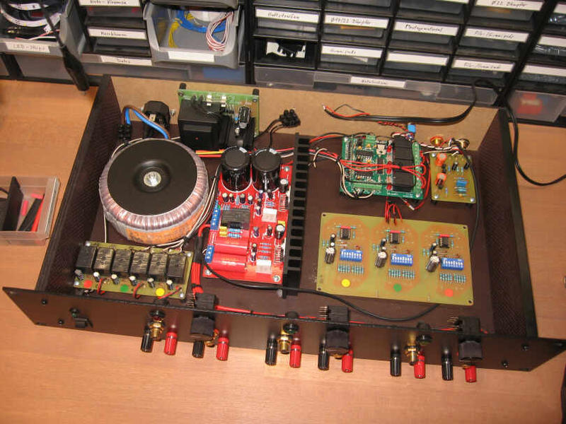

    Ich baue gerade etwas mit Pegelanpassung zusammen - Umschaltverstärker für Lautsprechervergleich ohne Pegelunterschiede. Dazu habe ich drei Stereo-Stufen -40 bis + 20dB aus einer alten Elektor zu einer Platine zusammengebaut, im Bild rechts vorne (Ein- und Ausgänge Cinch direkt auf der Platine möglich, Versorgung mit 12V-Steckernetzteil, Pegelabgleich über Trimmer je Kanal, sehr gute OP-Amp-Stufe mit NE5532AN). Falls du so etwas ins Auge fasst, könnte einfach hinter dem Verstärker in einer Plastikkiste liegen, (und meine Kombination erfolgreich in Betrieb genommen wurde), könnte ich dir mit Unterlagen oder auch einer Platine helfen.
    Wir haben provisorisch mit einzelnen "Shiftern" beim letzten Treffen bei Timo genau so den Pegelausgleich gemacht.

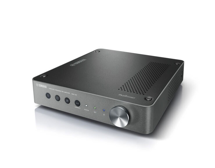

                          Was mir noch einfällt wäre ein Yamaha WXC-50 Pre-Amplifier
                          https://de.yamaha.com/de/products/au...l#product-tabs
                          Vielleicht ist das ja was für dich.
                            • 2448
                            Cleveres Konzept für die Quellen der Zukunft. Heißt andersrum nur noch ein analoger Eingang. Das Thema Pegelanpassung bleibt ungeklärt.
