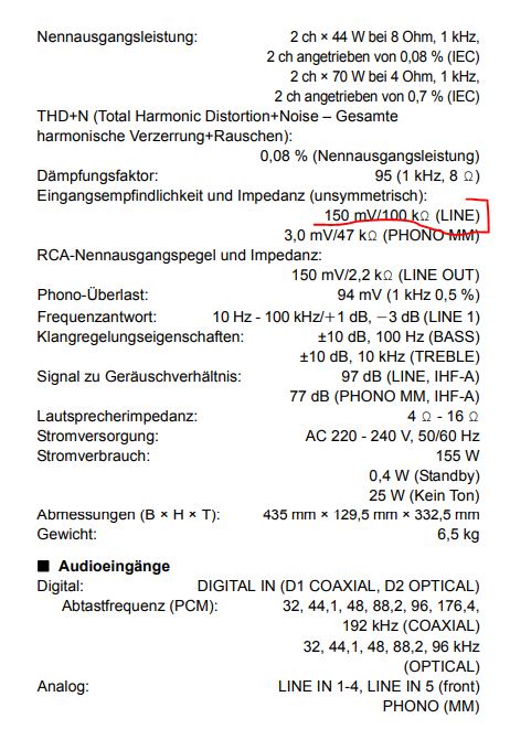

    die Eingangsempfindlichkeit und Impedanz (unsymmetrisch):
    150 mV/100 kh (LINE)
    vom Onkyo ist diese, könntest du ein Foto vom innern nahe den Line-in machen ?
    kennst du die Ausgang-impedanz und die mV von den Geräten die angeschlossen sollen sein ?
    https://www.fr.onkyo.com/downloads/2...0_ItDeNlSv.pdf
      • 5690
      Leider nein, denn ich habe ein solches Gerät nicht. Ich habe den Link als Beispiel gepostet, welche Art von Stereoverstärker ich meine.

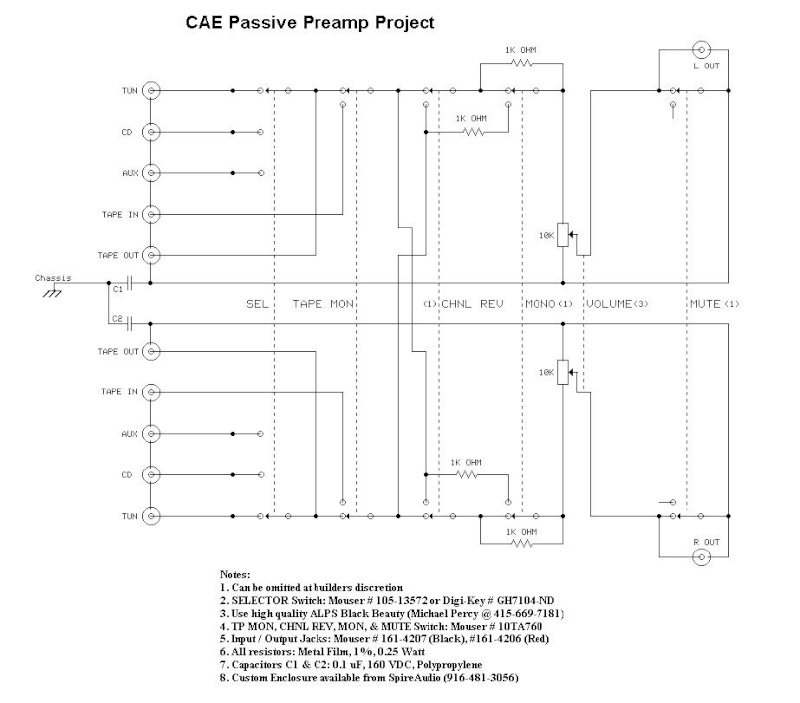

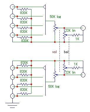

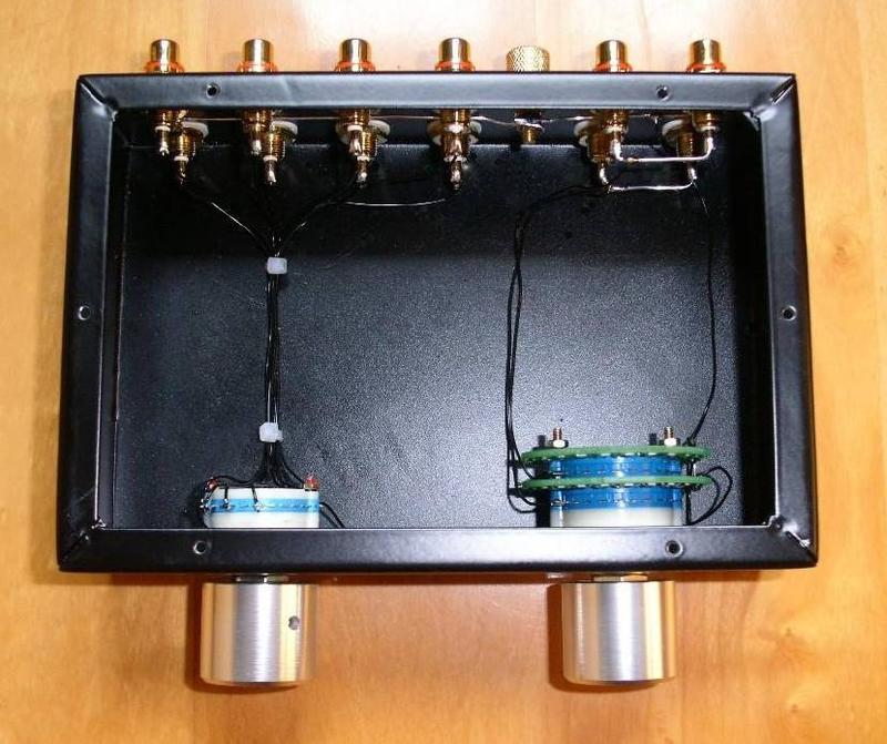

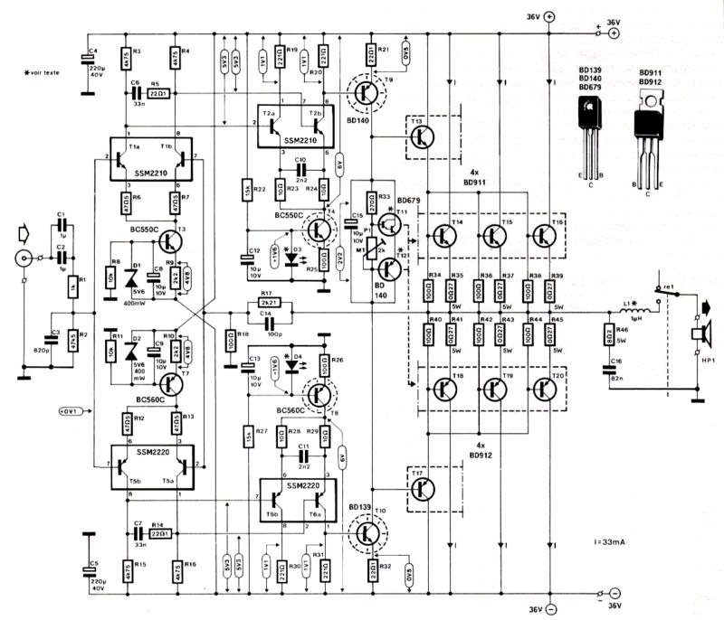

            ich höre mit 2 Diy Endstufen von Elektor der "The Discret"
            ich steuere sie mit einem rein passiven Vorverstärker (auch Diy)
            die ausgangspannung der modernen geräten ist so groß das das ausqezeichnet geht
            kein rauschen, kein klangverfälschung
            er ist eine mischung von beiden schemas
            metaloxyd widerstände aus der serie E48, poti ein alps 10k-log
            die 820k sind durch 220k ersetzt
            das foto ist nicht mein vorverstärker (nur um eine idee davon zu haben)

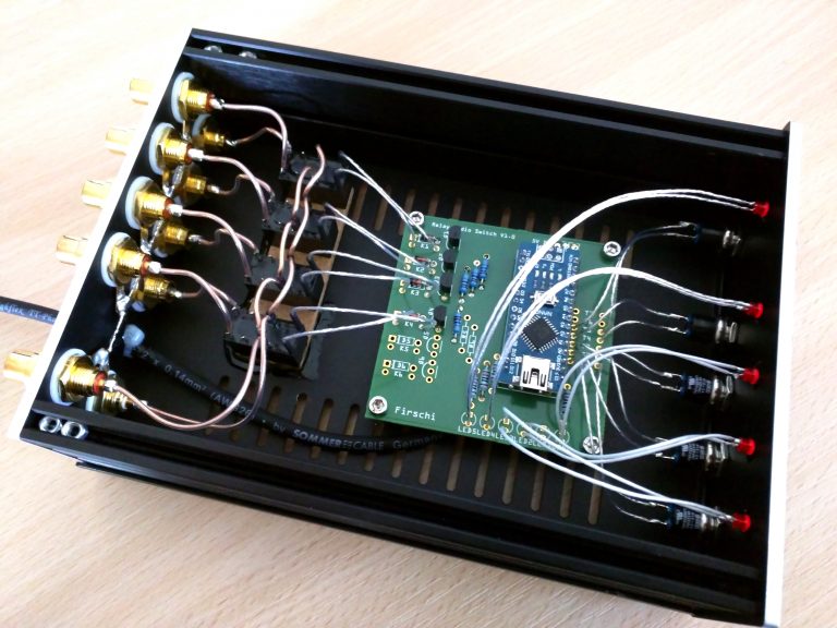

              Muss das ganze fernbedienbar sein? Wieviele Quellen müssen angeschlossen werden?
              Wenn die Fernbedienung kein Muss ist, würde ich mal im Profilager gucken, bei Rackmixern oder DJ-Mixern oder vielleicht reicht ja schon ein Behringer MICROMIX für 20 EUR. Je nachdem, was man da kauft, geht man mit Line oder Aux-Level rein und bekommt schönes symmetrisches Endstufenfutter raus.

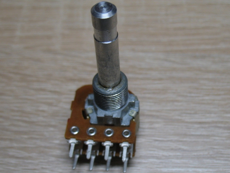

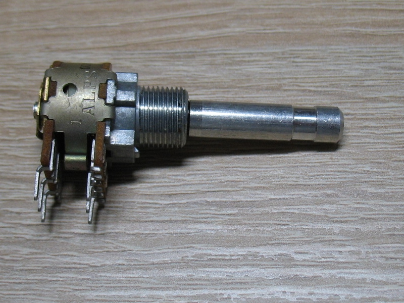

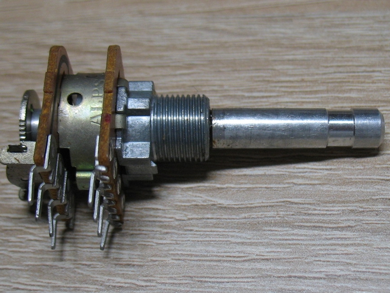

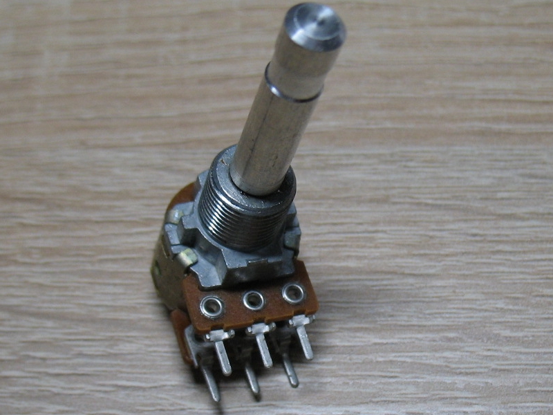

                          ALPS 047.280283-100KX2
                          100k logarithmisch mit Abgriff für gehörrichtige Lautstärkeregelung
                          rastet in 40 Positionen
                          ALPS 047.279442-100KX2
                          100k linear
                          rastet in 11 Positionen.
                          Beide:
                          Rastermaß 4,8mm
                          Gewindedurchmesser 10mm
                          Gewindelänge 8mm
                          Achsdurchmesser 6mm
                          Achslänge 25mm (kürzbar)

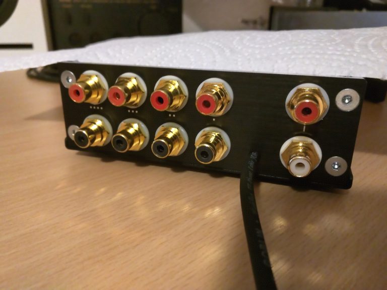

                            Weil mein Mischpult gerade beim Kumpel in Berlin ist, habe ich mir ein weiteres gekauft. H&H MX 550, kriegt man noch problemlos. Es hat keinen Master-Regler, sondern mischt einfach vier unabhängige Stereo-Kanäle, davon zwei Phono/Line umschaltbar.
                            Um das MX 550 kann man schon eine kleine HiFi-Anlage gruppieren oder die nächste Geburtstagsparty bespaßen. Falls jemand reden oder singen will, geht immerhin ein Mikrofon dran. Ideal ist es, um Videos zu vertonen. Man kann Hintergrundmusik einspielen und ins Mikrofon erzählen.
                            Eigenbau-Mischpultschaltungen sind an sich sehr simpel. Es gibt im Grunde zwei Schaltungen für Potis. Entweder man geht mit Vorwiderstand zum Schleifer rein und der Rechtsanschlag ist der Ausgang (selten, aber man kann so mehrere Potis direkt parallel an einen beliebigen Verstärkereingang legen) oder man geht ganz normal in den Rechtsanschlag von jedem Poti rein und legt die Schleifer an die Eingänge eines Addierers mit beliebig vielen Eingängen.
                            Die Eingangs- und Summenregler sind stets logarithmisch. Mit den linearen kann man auch etwas anfangen, nämlich aktive Klangregler oder Equalizer bauen.
                            Was braucht man für ein Mischpult in der Klasse des MX 550? Mit 11 Operationsverstärker-Kanälen ist man dabei, ein single für Mic, ein starker dual für Kopfhörer, zwei quads für Phono, Mix und Pegelmesser. Dazu kommt ein symmetrisches Netzteil. Wer will, kann das auch klassisch mit ungefähr 18 Transistoren und single-supply schaffen.

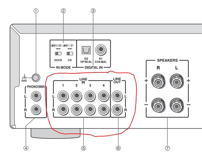

                                Uwe, um auf deinen Startpost zurückzukommen
                                [...]Da Hifi-Vorverstärker irgendwie etwas sind, dessen Preis ich nicht verstehe, scheint mir im Moment die beste Löung darin zu bestehen, einen einfachen Stereoverstärker zu kaufen und die Endstufen per Widerstand im Pegel zu reduzieren und dann per Y-Kabel mit 10k-Wiederständen zusammen auf die Endstufen zu routen. Beispiel für einen Verstärker, den ich meine: Onkyo A-9010, ca. 200,- €
                                Den Onkyo A-9010 habe ich mir selbst gekauft, weil er
                                1. nicht aus China kommt*
                                2. zwei Digitaleingänge hat
                                3. genügend analoge Eingänge inklusive Phono hat
                                4. eine konservative diskrete Endstufe hat.
                                Vor dem Kauf habe ich mir das Service-Manual angeschaut. Der Verstärker enthält eine etwas seltsame Vorstufe, bei der ein Mikrocontroller vermittels seiner analogen Eingänge die Lautstärke- und Klangregler liest und dann einen IC ansteuert, der Lautstärke und Klang regelt. Die Lösung vermeidet Gleichlaufprobleme und verkürzt effektiv den Signalweg. Der IC könnte auch zwischen den Quellen umschalten, diese Funktion wird allerdings nicht genutzt.
                                Mit Hilfe des Servicemanuals kann man natürlich herausfinden, wie man diesen Verstärker modifizieren kann, z. B. einen Pre-Out einbauen, Empfindlichkeiten der Eingänge anpassen und so.
