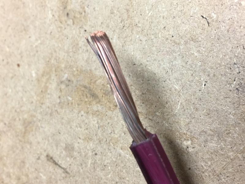

                          Grünspan hatte ich auch hier an einer Sorte Kabel. Hier ist es nicht feucht. Es oxidiert mit der Zeit im inneren der Ummantelung. Nur nicht so stark wie es an den offenliegenden Enden der Fall war. Es war nachher so schlimm das eine Seite der Lautsprecher völlig leiser als die andere war. Gut, neu abisolieret und es funktioniert wieder. Das Kabel hab ich heute noch, auch wenn das Vertrauen in das Zeug eher naja ist.

                              Gerade mal frisch abisoliert
