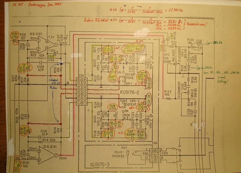

    Der Schaltplan zu dem PRA-1500 ist hier zu finden:
    http://manualmachine.com/denon/pra-1...manual/page:3/

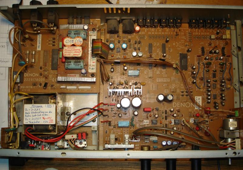

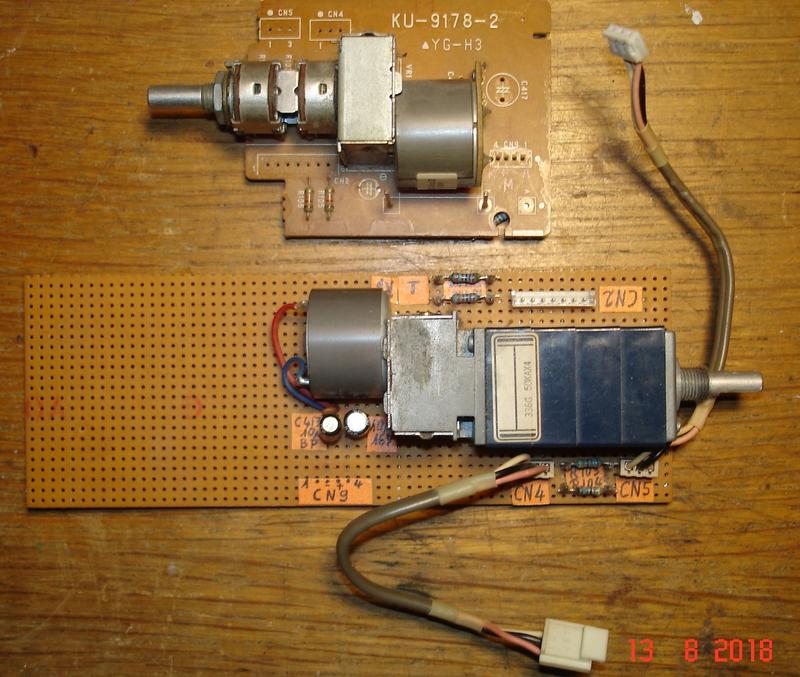

    Schon Mitte 1995 habe ich das Netzteil mit weiteren Kondensatoren verstärkt sowie größere Kondensatoren bei den OPs usw. – nebenbei verfügte der DENON schon damals über ein Motorpoti zur Lautstärkeregelung per FB. Ferner sind die techn. Daten absolut im Hi-Fi-Bereich.
    Allerdings war es immer alle etwa 5..7 Jahre nötig, das Motorpoti wegen Kratzgeräuschen wieder gegen ein Neues von DENON auszutauschen – doch diese Bauteil ist seit Jahren nicht mehr erhältlich, also beschloss ich, als einzig verfügbares 2-fach Stereo-Motorpoti (also 4 Potis in einem) an dieser Stelle nun das alte 100kOhm Poti gegen eines von ALBS mit 50kOhm (100k gab es leider nicht!) auszutauschen.

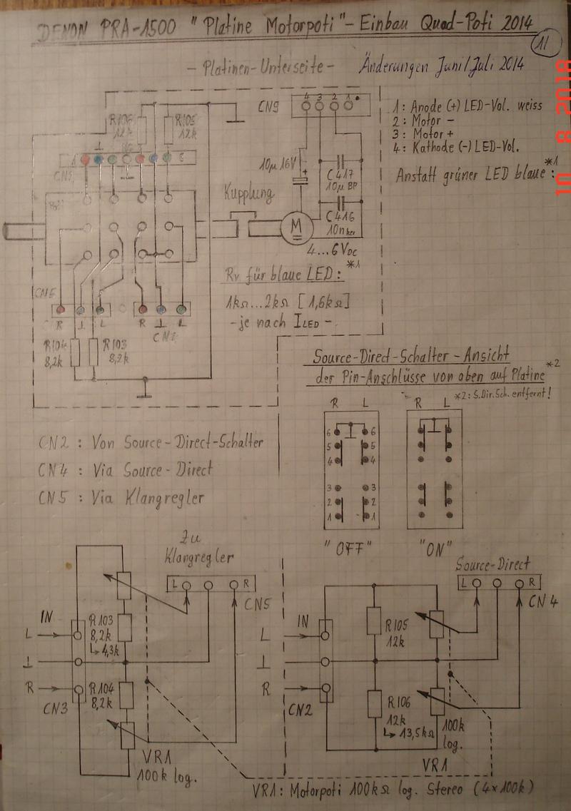

    Hierfür habe ich mir eine kleine Lochrasterplatine genommen und das neue ALBS darauf montiert, inklusive den Anschlüssen der Kabel sowie R103...R106.

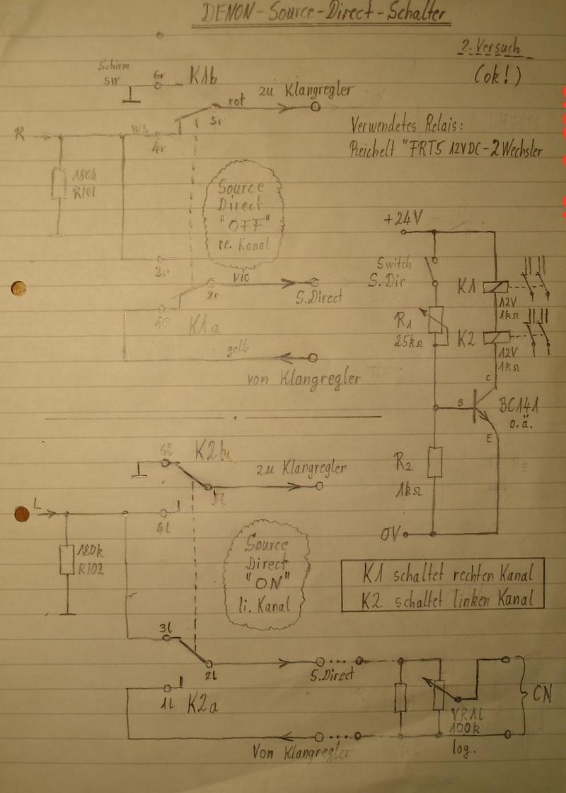

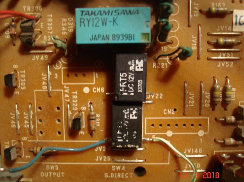

    Ferner habe ich den Schalter SW004 der zur Umschaltung der „Source-Direkt-Wegs“ oder über Klangregelung gegen 2 kleine 12Volt Dual-In-Line Relais von Reichelt ausgetauscht.
    Dies war nicht ganz einfach, weil es sich bei dem SW004 um einen 4-fach-Wechselschalter handelt. Auch er wurde mindestens 3 mal im laufe der Jahre gegen einen Neuen getaucht, doch auch dieser ist so nicht mehr verfügbar.
    Nun sitzen an der Stelle die besagten Relais (2 Stück mit je 2 Wechslern) – der Einbau an der Stelle war nicht unproblematisch, aber nun gibt es nie wieder Kratz- bzw. Umschaltprobleme mehr!
    Hier meine Fragen an euch:
    1) An dem alten Poti sitzen Widerstände (R103...R106), welche nun an das neue 50kOhm Poti angepasst werden müssen - Welche Werte würdet ihr mir vorschlagen?
    Ich bin per Rechnung bei R103 und R104 von früher 8,2k nun 4,3k gekommen, diese liegen in Reihe zum Poti.
    R105 und R106 liegen parallel zum Poti und würden bei mir auf einen Wert von ca. 13,5k kommen, vorher 12k.
    Würdet ihr dies auch so tun? – Ich meine, eine exakte Berechnung ist ja schwierig, da sich noch Widerstände vor dem Poti befinden sowie dahinter, und auch das Poti 2-Wege regeln kann, nämlich „Source-Direkt“ sowie über Klangregelung.

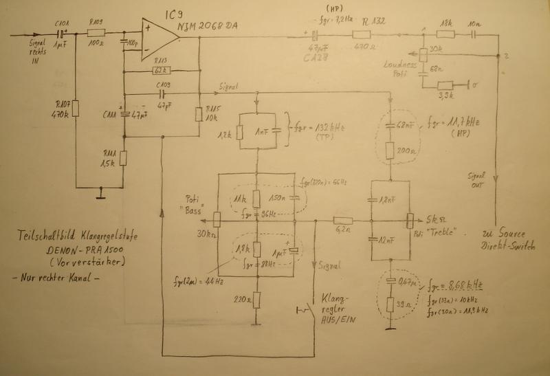

    3) Ich möchte die Klangregelung verändern.
    In den techn. Angaben wird folgendes genannt:
    Höhen: 10kHz: +-8dB
    Bässe: 100Hz: +-8dB
    Hier würde ich gerne die Frequenz der Bässe senken – und zwar auf ca. 40...50 Hz als Einsatzfrequenz. Welche Kondensatoren bzw. Widerstände sollte ich ändern?

    zunächst mal würde ich bezweifeln, dass irgendeine OP-Amp-Verbesserung überhaupt hörbar ist. Es gib ja Leute die glauben so manches zu hören aber dem schenke ich nicht viel Glauben. Das Verzerrungsärmste OPAmp dass ich kenne ist LM4562, aber einen Unterschied wird man sicher nicht z.B. zu dem uralten aber völlig ausreichenden NE5534 (ich glaube der kam ende der 70er raus) ausmachen können. Ich kenne die verbauten aber nicht. Manche Menschen mit gesegneten Goldohren glauben allerdings auch vergoldete Sicherungshalter oder USB Kabel Unterschiede rauszuhören.
    Zu den Widerständen am Poti: Ich habe keine Erklärung warum die da sind, was ich sehe ist, dass sie den minimalen Widerstand zur Masse bei "ganz leise" von 0 zu 8,2k anheben. Das würde ich nicht ändern mit dem 50k Poti.
    Zu den OP Amps, lass es wie es ist, auch OPAmps arbeiten nicht ideal und es sind vielleicht ein paar Tricks angewendet worden. Du kannst Dinge auch verschlimmern.
    Was mich aber wundert ist, falls Pre_out auf der zweiten Schaltplanseite der Ausgang sein soll, warum die nach dem OPamp noch einen Klasse B Verstärker zwischengeschaltet haben. Der kann zwar wunderbar Kopfhörer versorgen aber erhöht die Verzerrungen am Ausgang (im Vergleich zu einem direkt durch den OPamp getriebenen Ausgang). Wiederum gut ist, dass so eine geringe Ausgangsimpedanz entsteht. Jedenfalls macht diese Klasse B Stufe den OpAmp Tausch sinnlos, da die Verzerrungen eh durch diese Stufe dominiert werden.

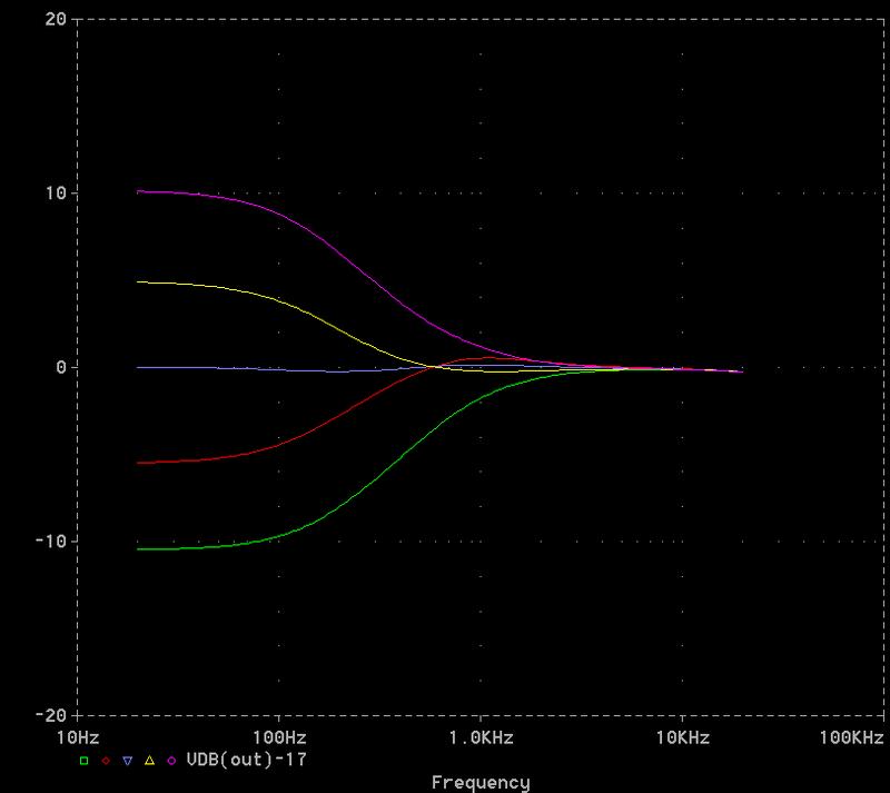

      Höhen: 10kHz: +-8dB
      Bässe: 100Hz: +-8dB
      Ich habe einmal ähnliches bei einem Mischpult gemacht. Ich ging davon aus, das eine Verdoppelung der C Werte eine halbierung der Regelfrequenz ergibt.
      Also anstatt zum Beispiel 100 nF dann 220 nF nehmen, um von 100 Hz auf ~45-50 Hz Regeleinsatz zu kommen.

          Zur Klangregelstufe und weiterem:
          Ich habe bereits einige aufgelöste bzw. übersichtlichere Schaltbilder der Klangregelstufe – die zw. dem OP-Eingang / Ausgang von IC09 sitzt – angefertigt.
          Die Klangregelstufe benutze ich nur bei wirklich schlechten Aufnahme, wo halt der Tiefbass fehlt – und da ist die Abstimmung des DENON bzgl. Einsatzfrequenz von 100Hz meiner Meinung zu hoch.
          Meine beiden TIW-400 brauchen bei 30...40Hz Dampf!
          In den nächsten Tagen folgen Bilder des neuen ALBS-Motorpotis, der Dual-In-Line Relais sowie der Klangregelstufe.

                      Ich habe die Klangregelung hier mal simuliert (Bild).
                      +/-8 dB bei 100 Hz kommt etwa hin.
                      So bekommst Du das Ganze eine Oktave tiefer:
                      C117 = 2.2u
                      C115 = 0.3u
                      Im anderen Kanal natürlich entsprechend.
                      Die Werte sollten einigermaßen genau sein, damit der Frequenzgang in Mittelstellung neutral bleibt. Ich habe also mit Absicht nicht beide genau verdoppelt.
                      Wenn Du auch ein Simulationsprogramm hast, kannst Du ja selbst experimentieren.
                      Übrigens sind die Klangregelpotis (vermutlich) negativ-logarithmisch.
                      Mit normalen linearen Potis kommt in der Sim. nichts vernünftiges heraus.
                      Sie müssen in mechanischer Mittelstellung 92,5% des Endwiderstands haben (vom Linksanschlag gesehen). Dann wird der Frequenzgang in Mittelstellung auch gerade.
                      Aber Du siehst an der Kurvenform, daß es schwierig wird, den Bereich 30...40 Hz ganz gezielt zu beeinflussen.
                      Das ist eher das Aufgabengebiet eines Equalizers.
                      Von daher lohnt der Umbau eventuell nicht.

                      Ich würde auch die Widerstände ändern, so wie Du es beschrieben hast.
                      R105 / R106 sind vermutlich relevant für die Loudnessregelung (VR3).

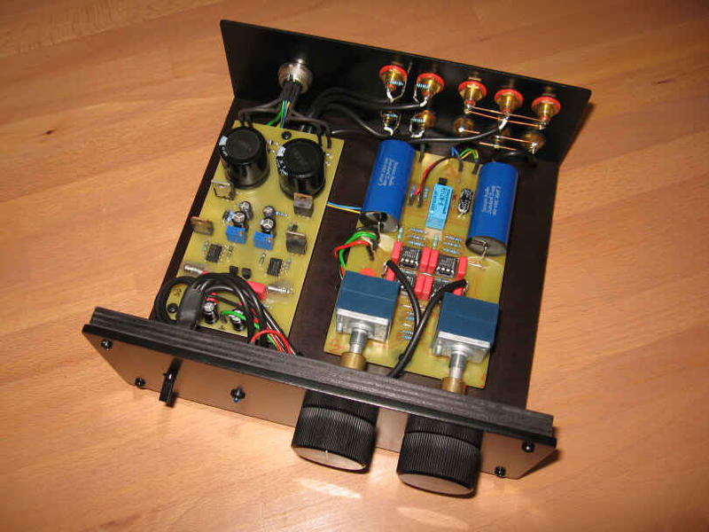

                          Experte bin ich zwar nicht, habe damit aber schon etwas gespielt. In meinen Vorstufen (Mini-Preamp aus Elektor 3/94) sind NE5534 vorgesehen, es wird aber ein Tuning mit anderen Typen diskutiert und ich bin bei LT1007 (Puffer) unf LT1028 (Spannungsverstärker) gelandet. Auslegungskriterien sind niedriges Rauschen & hohe Eingangsimpedanz beim Puffer und großes Verstärkungs/Bandbreite-Produkt & niedrige Ausgangsimpedanz in der Verstärkerstufe. Darauf achten, ob der OP unity-gain-stabil ist oder nicht, sonst ist ggf. ein Kondensator zur Frequenzkompensation zu viel oder zu wenig ! Ansonsten hochwertige Sockel einsetzen und probieren ...
                          Die Vorstufe hat übrigens ein (zumindest für mich) sehr schönes, minimalistisches Design:
                          - 2 Hochpegeleingänge (z.B. CD & TV)
                          - Volume & Balance mit hochwertigen ALPS-Potis
                          - Einschaltverzögerung
                          - Ausgang 1V / 100 Ohm
                          - Übersprechen 82dB
                          - THD jenseits von gut und böse
                          Zusammen mit einem guten Netzteil (Sulzer mit ausgelagertem Trafo) hat die nur das nötigste, aber von bester Qualität .

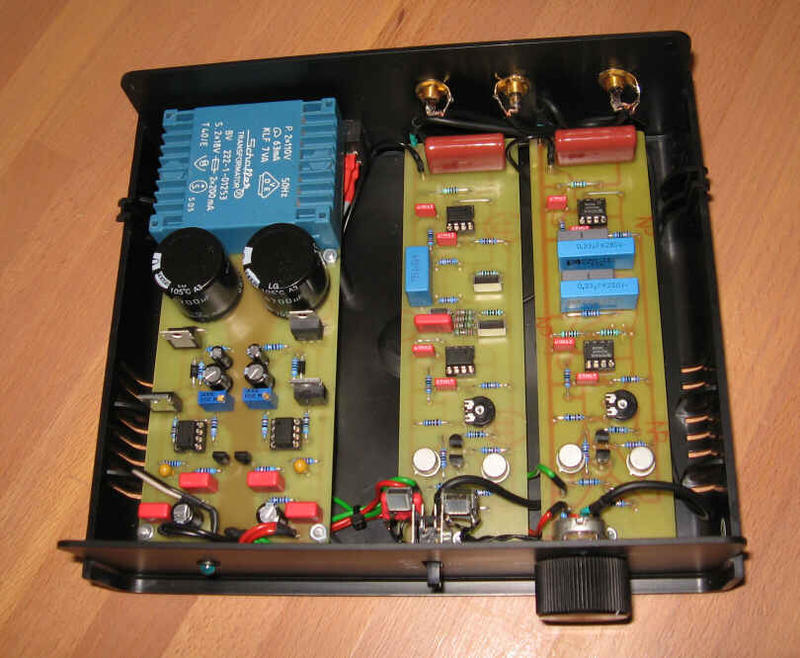

                          B6-Filter (12dB Hochpass mit wählbarer Einsatzfrequenz und einstellbarer Güte, Platine rechts & Netzteil links).
                          Ich habe das schaltbar mit 30/35/40 Hz und Q von ca. 0,7 bis 2 entsprechend Pegel von -3dB bis +6dB bei Einsatzfrequenz und 12dB Abfall darunter. Bei Bedarf könnte ich das Platinenlayout und die Bauteilwerte zur Verfügung stellen (OP´s sind übrigens NE5534AP). Ist eigentlich für BR entwickelt worden (HP 2. Ordnung + BR 4. Ordnung = 6.Ordnung).
                          P.S. Da beide Schaltungen mit +/- 15V laufen, könnte man auch 1x Preamp + 2x B6-Filter (mono) + 1x Netzteil in eine Kiste bauen und hat dann das einzige sinnvolle Extra eingebaut um (ggf. auch mit Digitalmodulen) aktivierte Lautsprecher anzusteuern.

                            Zur Klangregelung:
                            Hier gebührt mein besonderer Dank „Fraggle“, der sich die Mühe gemacht hat, die Klangregelung zu simulieren. Respekt! Ich habe mal ne Zeit lang mit PSpice simuliert, aber diese Schaltung ging damit in der Demo-Version leider nicht...
                            Ich finde den Vorschlag von Fraggle diese beiden Kondensatorwerte zu ändern sehr hilfreich sowie aufschlüssig und werde die genannten neuen Werte einbauen.
                            Zum alten und neuen Motor-Poti:
                            Das alte Poti von DENON war nichts Besonderes, ihr werdet es schon am Vergleich der beiden Größen der Motorpotis auf meinen Bildern sehen.
                            Ich habe das DENON-Poti mindestens 3 mal zwischen 1992...2004 getauscht, doch nun gibt es dieses Poti, das mal für 40 DM (!), und später dann über 50 Euro, leider nicht mehr.
                            Das neue ALBS-Poti weist deutlich bessere Eigenschaften auf, wie z.B. hermetisch dicht, besserer Gleichlauf usw. – es wird sicher sehr lange Dienste leisten.

                            Ich finde deine Bilder bzw. den Selbstbau deiner beiden Projekte wie PreAmp inkl. Klangregelung toll und du hast meinen absoluten Respekt!
                            Die ELEKTOR-Projekte sind in der Regel auch vom Feinsten und Platinen zum Selbstbau erhältlich. Ich habe auch mal einiges von ELEKTOR gebaut, wie z.B. den Digital-zu-Analog-Konverter 18 Bit mit BB OPs – klingt auch heute noch extrem gut – sowie Kopierschutz für DAT usw.

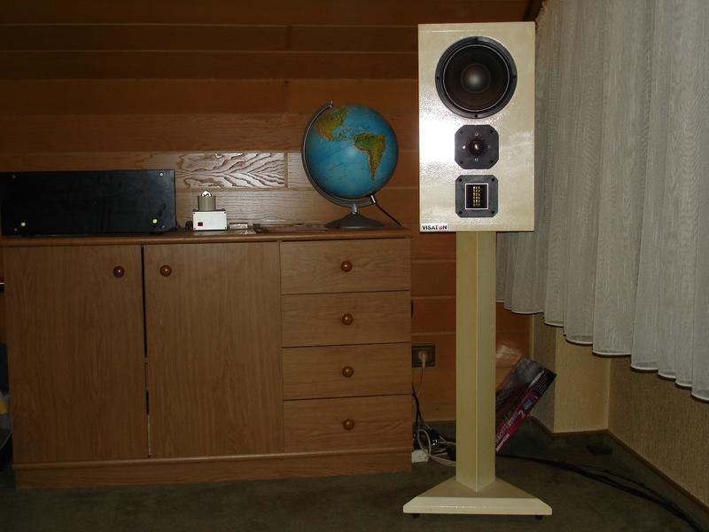

                              Hier noch ein Gesamtbild des DENON sowie einer der beiden Sat-Boxen, vorher ATLAS II:
                              Speaker: ATLAS II, umgebaut zur Subwoofer-Sat-Kombi (Sat-Boxen dreieckig auf Säulen) - Endstufe 1: ALBS DAC-MOS 360 - Endstufe 2: YAMAHA MX-1000 - modifizierter Pre-Amp DENON PRA-1500 - CD: SONY-XA 5 ES, usw.
                              "Volt, Watt, Ampere und Ohm... , ohne DIE gäb's keinen Strom!"
