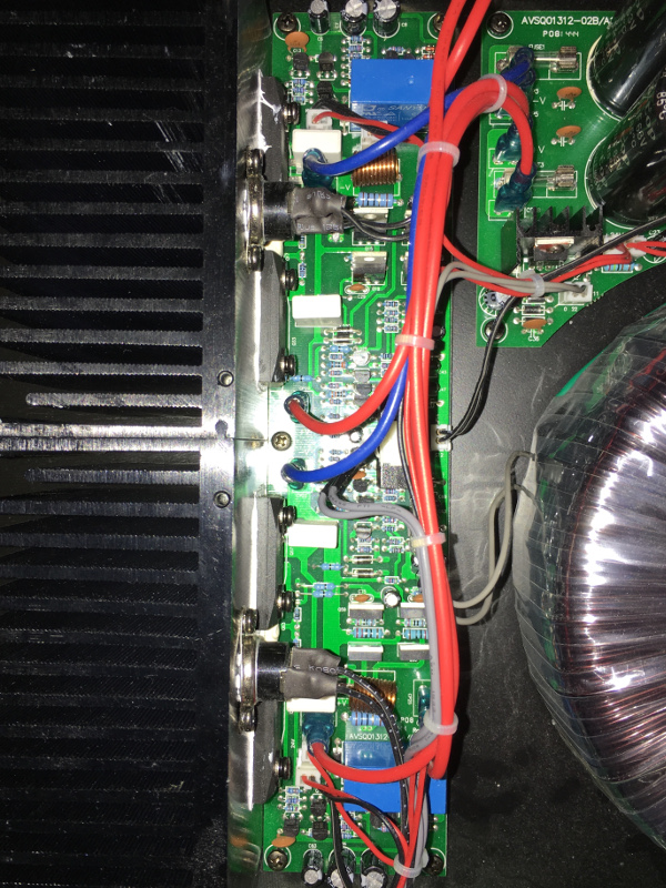

    Hallo Forum,
    nach längerer Auszeit melde ich mich mal wieder mit einem kleineren Problem und erhoffe mir auf diesem Wege eine Hilfestellung. Vorab dafür schon mal Danke.
    Es geht um ein Phänomen, dass die 4 Kanal Endstufe Fame 4150 betrifft. (https://www.musicstore.de/de_DE/EUR/...PAH0006734-000) Das Problem tritt bei zwei gleichen Geräten und allen Kanälen unabhängig vom Eingangs- und Ausgangspegel auf, so dass ich eigentlich davon ausgehe, dass es sich um keinen Defekt im eigentlichen Sinne handelt.
    Lange Rede kurzer Sinn: Beim Messen mit einem Sinus Sweep taucht ungefähr im Bereich zwischen 100 Hz und 500 Hz ein deutlich hörbares überlagertes Signal auf. Schwer zu erklären. Wahrscheinlich ist dieser Effekt auch bei anderen Frequenzen vorhanden allerdings ist es in diesem Bereich sehr gut wahrzunehmen. Hier ein Hörbeispiel was (trotz anderer Frequenz) gut trifft: https://www.lowbeats.de/hifi-mythen-...-reinen-klang/ (Track 1 + Track 2).
    Ich messe (wie immer) mit einem USB Soundinterface. Bei anderen Endstufen taucht das Problem nicht auf.
    Ich würde diesem Verhalten gerne auf den Grund gehen, da sie für den aufgerufenen Preis von 219€ doch recht attraktiv ist.
    Vorhanden ist ab Morgen auch ein Oszilloskop falls das dienlich sein kann.
    Hat jemand eine Idee wo man ansetzen könnte?

            Das sind eventuell ganz „banale“ Übernahmeverzerrungen (weil ClassAB-Amp). Du musst höchstwahrscheinlich nur das Ruhestrom-Poti finden und aufdrehen (aber nicht zu „heiß“ machen, sonst läuft dir die Endstufe thermisch weg). Haste einen Schaltplan?
            Mit dem Oszi ist leicht zu verifizieren, ob dies das Problem ist: Endstufe an Lastwiderstand, Oszi parallel an jenen dran, vorne mit halbwegs gutem (klirrarmen!) Sinusgenerator ein nicht zu lautes Sinussignal rein.
            Am Oszilloskop-Schirm jetzt sehr weit reinzoomen in den Durchgang der Sinuskurve durch die Null-Linie, dann siehst du eine Art „Zacken“.
            Dies in aller Kürze, weil vom Tablet und in Zeitknappheit verfasst. Bei Fragen nur zu, dann gerne später auch ausführlicher...
            Gruß aus Münster vom Toff

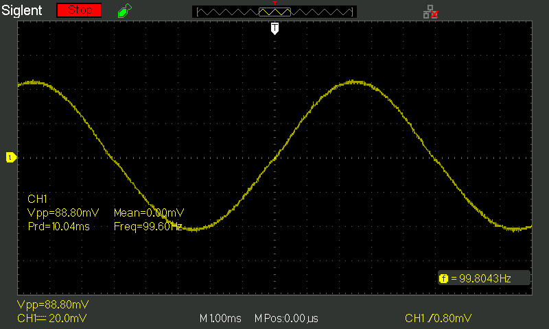

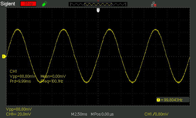

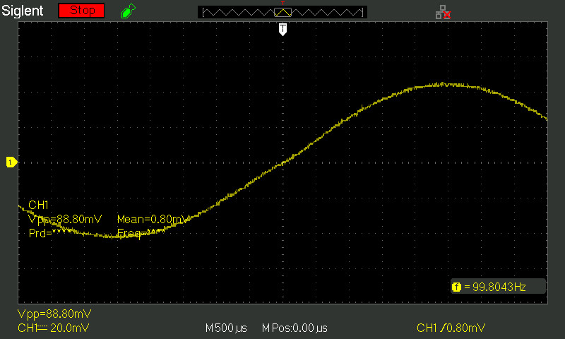

                  Also ich habe mich heute das erste Mal an einem Oszilloskop versucht. Wahrscheinlich alles falsch und unzureichend - aber im Anhang mal ein paar bunte Bildchen.
                  Für mich sieht das recht sauber aus....

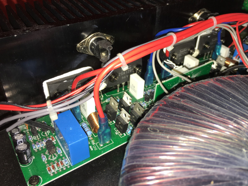

                  Die Transistoren sind übrigens Sanken 2SA195 und 2SC3264. Scheinen ja nicht allzu exotisch zu sein. (Aber wenn der Rest der Schaltung nichts taugt hat man wohl Pech - so richtig mag ich das noch nicht glauben)
                  Ob unter der Platine noch ein Poti sitzt muss ich die Tage mal prüfen.

                    Du schreibst, das die Störungen bei 2 gleichen Verstärkern auftauchen. Ist es vielleicht möglich, das dieser Fehler quasy ein Konstruktionsfehler ist?
                    Auf den Fotos ist zu sehen, das der Ringkerntrafo recht nahe bei den Platinen ist. Es gibt wohl viele mögliche Fehlerquellen.

                        Erstmal sehe ich auf den Oszi-Bildern auch nichts Verdächtiges, allerdings sind die Kurven sehr "zackelig" und generell auch überlagert mit Noise - an meinem Oldschool-Hameg sieht sowas anders aus...
                        Verändere doch mal (wie Klaus richtig angemerkt hat) die Pegel und Frequenzen des Anregungssignals, vielleicht tritt dann doch noch was zu Tage (nimm mal 400 und 1000 Hz). Ist die Endstufe bei deinen Messungen am Lastwiderstand (oder wenigstens am Lautsprecher)?
                        Na ja, will mich auch nicht festbeißen, vielleicht ist es ja auch was anderes... Ich hatte halt letztens genau das gleiche mit einer Fame 2kanal-Endstufe, die sollte in einem Berliner Studio (relativ unwichtige) kleine Monitore im Aufenthaltsraum betreiben, und die hatte eben jene Übernahmeverzerrungen. Wurde natürlich als defekt zurückgeschickt; Music Store hatte die dann "repariert", und es kam eine Endstufe mit genau dem gleichen Fehler wieder
                        Mach doch wirklich mal eine Aufnahme von den Verzerrungen, dann kann man eher sagen, was es ist...
