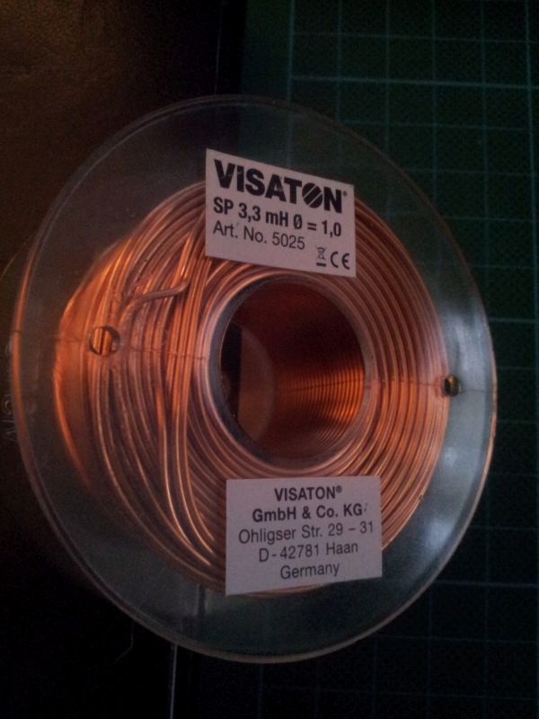

    nicht sauber gewickelte SP Spule
    Hi an die Lautsprecher Experten,
    ich habe hier eine Visaton Luftspule mit 3,3mH erhalten, die nicht ganz sauber gewickelt wurde oder der Draht verrutscht ist (siehe Bild). Da ich keine Möglichkeit zum durchmessen habe,meine Frage an euch oder Visaton: ...werden dadurch die Werte der Spule verändert und sollte ich sie besser wieder eintauschen oder ist dies unkritisch in Kombination mit einer sauber gewickelten Spule (Stereo)?
    vielen Dank für die Antworten...

    In letzter Zeit habe ich ein paar Spulen abgewickelt.
    Aus einer SP 0,82mH mit 1 mm Draht macht man 0,8mH mit 2 Windungen weniger.
    Bei einer LR 6,8 mH in 6 mH braucht es 14 Windungen.
    Bei der SP 0,33 mH in 0,6 mm Draht nach 0,3 mH waren es 6 oder 7 Windungen.
    Bei den 3 nach innen gerutschten Windungen bei Deiner 3,3 mH Spule würde ich mal ein klares "jein" sagen. Die machen ja nur einen kleineren Radius, sind aber noch da.
    Vermutlich macht es nicht viel aus, aber nachmessen wäre natürlich besser. Gibt jetzt bei Rei....t das neue Peaktech 2005, ich habe das Peaktech 2010, das finde ich gut.

      Ich würde sie eintauschen. Wenn nur ein Draht etwas verschoben wäre, ginge es ja noch, aber so sind es bestimmt keine 3,3 mH mehr. Abgesehen vom optischen.
      Sollte das eine neue Spule gewesen sein?

        Vielen Dank ihr beiden, ich werde sie dann wohl wieder bei Reichelt umtauschen. Ja das war eine neue Spule. Ich hätte nicht gedacht, dass ein paar schiefe Windungen schon messbar wären. Ich würde mir jetzt auch nicht zutrauen sie neu zu wickeln, da sie ja dann auch unter Spannung wieder gewickelt und geklebt werden muss, was ich ohne passendes Werkzeug niemals perfekt hinbekommen werde. Danke Yogi, wiedermal etwas dazu gelernt.

          Ich bin der Ansicht, dass der Wert sich nicht merklich verändert hat. Aber die Spule entspricht nicht den Qualitätsanforderungen, die Visaton hat. Umtauschen!

            Ich hatte vor Jahren mal eine, die ähnlich aussah. Das Problem war, dass der Lack weggescheuert war. Nur minimal, aber es reichte aus, um aus der Spule mit 0,8 Ohm Gleichstromwiderstand eine mit rund der Hälfte zu machen. Das ist dann schon recht eindeutig
              • 28862
              So was ist in jedem Fall Murks. Andere verbacken Spulen, um Vibrationen zu mindern....

                      Macht das eigentlich induktiv einen Unterschied, ob eine Spule schön oder chaotisch gewickelt ist (bei gleicher Wicklungszahl), außer dass im letzteren Fall der Draht länger ist und somit etwas mehr ohmscher Widerstand auftritt?

                        In erster Linie kommt es bei der Induktivität nur auf die Windungszahl an. Wenn aber die Wicklungen so chaotisch liegen, dass die Abmessungen der Spule sich stark vergrößern, verändert sich die Induktivität auch etwas (wird kleiner).
