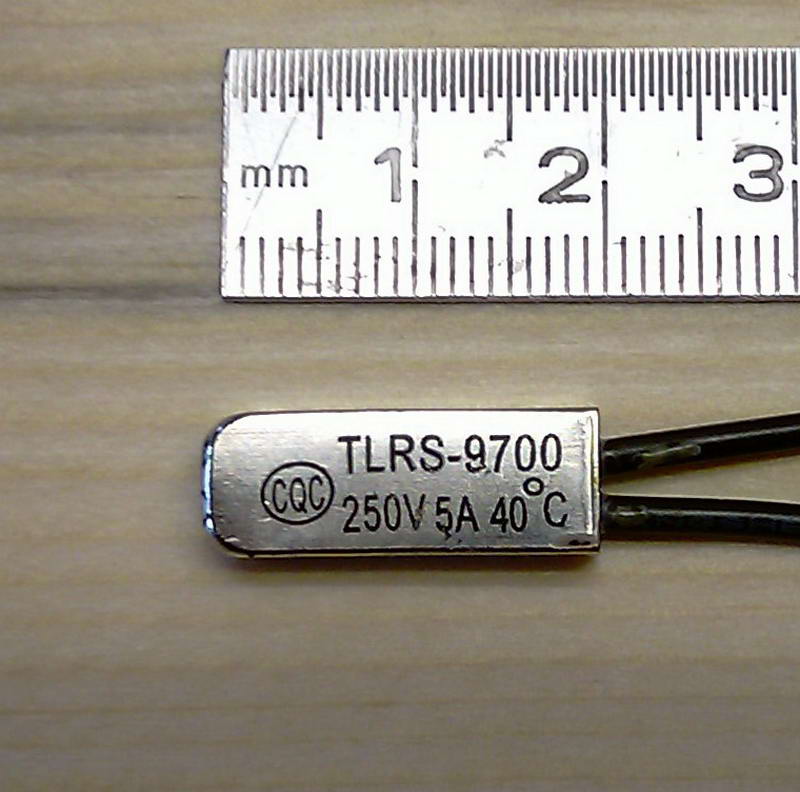

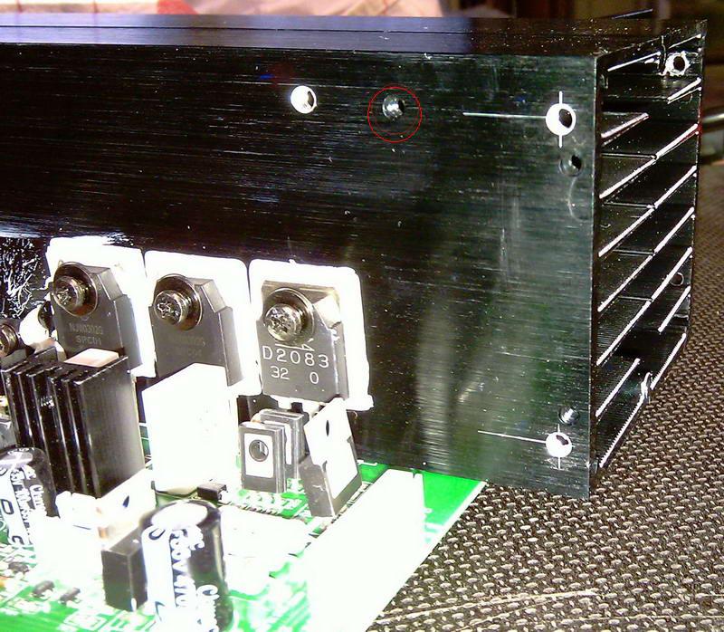

              Vielen Dank für die vielen antworten, habe eine T Amp S150 gebrückt (400 Watt RMS an 4 Ohm) an dem 4 Ohm 18 Zöller gehabt mit DSP und AVR eingemessen, ging schon sehr gut, allerdings war sie schon fast voll aufgedreht. Nun habe ich eine T Amp E 800 gekauft, warte noch drauf, werde sie etwas modifizieren (Yoogies Idee, Bimetallschalter einbauen der bei 45 Grad schaltet, Lüfter eventuell gegen papst austauschen. Die S150 war eigentlich schon für mein Wohnzimmer ausreichend, aber etwas mehr Leistung schadet ja nie.
              VG
                • 5907
                Gestern sind die Schalter gekommen. Maße: 20 x 7,5 x3,7 mm, Litzenlänge 65 mm
                Angeblich können die Netzspannung mit 5 A schalten. Für einen Niedervoltlüfter mit wenigen Milliampere sollte es reichen.
                In meiner t.amp E800 ist im Kühlkörper schon eine M3 Gewindebohrung, da kann man den festschrauben.

                  die Hälfte der Luft beider Lüfter werden soweit ich mich errinner nicht durch den großen Kühlkörper, sondern über das Board geblasen. Auf diesem Board sind evtl. auch noch Bauteile, die vielleicht etwas Kühlung gut gebrauchen können. Irgendwas wird der Hersteller sich ja dabei gedacht haben.
                  An deiner Stelle würde ich da einfach leise Lüfter einbauen. Dann hörst du auch nichts und hast nirgends einen Hitzestau.
