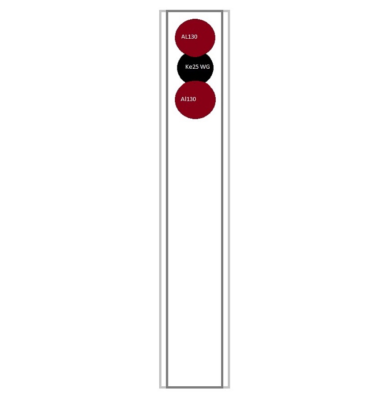

        Bevor ich die Gehäuse zum Lackierer gebe hätte ich noch eine Idee die nun eurer Einschätzung bedarf.
        Ich würde die KE gerne mit einem Wave-Guide "aufwerten" da aber die Al´s schon verbaut sind wäre die Idee das WG einzufräsen/zwischen die Al´s einzupassen. Abstand zwischen den al's 115mm ergo mittig gibts ne kleine kante von ca 1mm zwischen al und wg
        Akustisch lohnenswert?

          In jedem Fall lohnenswert. So wurde die Con wg mal gebaut.
          http://www.visaton.de/vb/showthread.php?t=27764
          Weiche für Couplet WG ist in der Projektdatenbank.
          http://boxsim-db.de/standcouplet-wg/

            Den Ke-WG weichenzweig also einfach von der standcouplet auf meine teilaktiven voxen übernehmen und den Weichenzweig der al's belassen?

                • 28724
                Ich dachte, es geht um die Couplet.
                In deiner Weiche waren einige Fehler. So geht es:

                  nope, vox 253 teilaktiv, die skizze lässt die couplet vermuten...

                        • 28724
                        Der Weichenplan der Standcouplet WG sieht allerdings im Mittelton keinen 10 µF vor, sondern 33 µF + 0,33 Ohm in Reihe. (O,33 als 3 x 1 Ohm parallel). Das solltest du umsetzen, weil erprobt, auch wenn es kein gravierender Unterschied ist.
                        Damit ergibt sich in der Simu eine kleine Senke bei 2000 Hz, wenn die real ist, kannst du sie mit dem DSP ausgleichen, wobei man es wahrscheinlich nicht hört.
                        Ich hatte im M+HT-Zweig noch folgendes geändert, kannst du ja mal testen, ob es gefällt:
                        3000 egalisiert bei der Con, kann bei der Vox anders sein.
                        11000 egalisiert einen kleine Macke durch das WG ersetzt den Saugkreis im Hochton.
                        25000 mindert die Resonanz der HT-Membran, ab 20 kHz wird abgeschnitten, angeblich verhindert das Interferenzen, die sonst im hörbaren Bereich auftreten. Und der oberste Hochton, der durch das WG feht, wird etwas lauter. Mir gefällt das. Obwohl ich diese Frequenzen eigentlich nicht mehr höre.
                        der Höhenregler ab 1000 Hz ist reine Geschmacksache

                          Dann auch den 0,47er Kondensator gegen den 0,22er wie in der couplet abändern?
                          2 legit 2 quit
                            • 28724
                            Ja, aber das ist an der Grenze der Hörbarkeit.
                            Wenn du experimentieren willst: statt der 0,82 mH fand ich 0,68 (vor dem 33 µF) plus 0,33 mH danach besser. Der Frequenzgang ist glatter und der Hochpass der MT steiler, da braucht man auch den 0,22 µF nicht mehr. Den Gesamtwiderstand der beiden Spulen beachten.
                            Markus (pansen), der die Couplet WG baute, fand allerdings die Version mit 0,82 besser durchhörbar.
                            Scheint Geschmacksache zu sein, probiere es aus, wenn dich der Hafer sticht.
