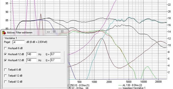

      Sehr gut. Dann kannst du einfach die Daten im link der Hifi-Ak. übernehmen. Damit hast du eine Grundeinstellung. Ideal wäre dann eine Messung am Hörplatz, um die Raummoden zu verringern. Alternativ hörst du mal im Bassbereich mit Sinustönen, wo Überhöhungen sind, dort stzt du dann einen EQ, hörst wieder usw.
      Im Mittel-Hochton kannst du dann auch mal spielen.

          Am einfachsten, du lässt dir von H. reith die Zugangscodes geben. Ich habe das Boxsim mal angesehen, das würde ich teilweise anders machen. Sind auch keine Geheimnisse. 24 dB durch jeweils 2 12 dB Filter, wie es auch veröffentlicht wurde. Im Bass hat er brutal angehoben, das musst du aber testen. Bei mir war sogar bei geschlossener Box keine Bassanhebung nötig.
          Ich würde so trennen: s. Anhang und auf 30 Hz abstimmen, nicht 38.
          Den Tiefpass bei 150 Hz mit 0,7 auslegen. Die noch vorhandenen Buckel kannst du mit den EQ ausgleichen. Kritisch ist der Bereich, in dem der Energiefrequenzgang ansteigt (2-6 kHz), da solltest du mal testen, dort breitbandig um zB 2 dB zu senken, wenn es sonst zu hart klingt. Du wirst garantiert viel ausprobieren müssen. Geht ja einfach mit Mausklick, leider nicht bei beiden Boxen gleichzeitig. Aber du kannst ja die beiden LS nebeneinader stellen und einen als Referenz nehmen, bei dem anderen DSP ändern.
          Ich habe dir auch mal die Datei angehängt, die NICHT von mir stammt. Mit der kannst du schon spielen. Streng auf die richtige Polung achten. DSP NICHT über 0 dB drunter bleiben wegen Übersteuerung.

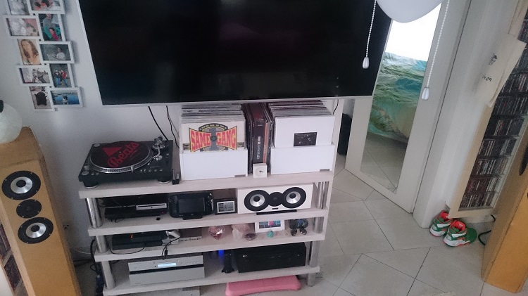

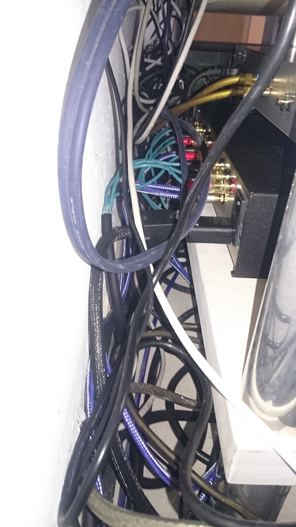

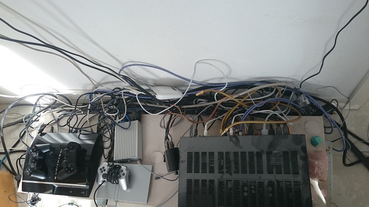

                Weichenteile und y-cinchkabel sind bestellt. Ich werd dann mal wieder alles auf dem Rack befindliche (Avr,Cdplayer, Wii-U, Ps4, Ps2, Ps3, Plattenspieler, Plattenkisten, Netzfilter) abräumen und neu aufbauen. Schlimm, der Kabelsalat, der sich mit den Jahren so dahinter zusammenknotet...

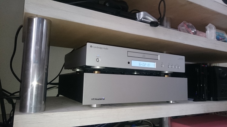

                Jetzt wirds der PowerAmp von der HifiAkademie 4x400 mit 2 DSP´s und ich brenne darauf, das der Hermes klingelt...

                            Als Abschluss heute noch das Rack abgebaut, jedes Kabel/Gerät gesäubert und alles wieder verkabelt, der Wahn was im Wohnzimmer mittlerweile an Kabelgewirr von nöten ist...
