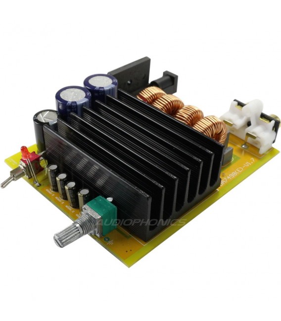

    Daneben sind mir Module bekannt,
    die eine derart ungünstige Bauteilanordnung auf der Leiterplatte haben,
    da bracht man überhaupt nicht mehr zumessen.
    http://www.audiophonics.fr/en/kits-m...5w-p-8581.html
    die vier Ausgangsinduktivitäten stehen parallel zueinander
    und liegen dann auch noch relativ dicht am Input)
    Bei dieser Beurteilung sollte man vorsichtig sein. Man kann die Qualität nicht allein an der Bauteilplatzierung bestimmen. Auf einer Frequenzweiche, spielt die Position und Lage der Filterspulen eine größere Rolle, als bei solchen Filterdrosseln, das Streufeld ist anderes und die Induktivität wird durch andere Faktoren mehr beeinflusst als durch die dichte Anordnung.
    jede Induktivität hat Kapazitäten zwischen den Wicklungen und jeder Kondensator hat auch induktive Anteile,
    die Folge ist,
    der Tiefpass am Ausgang eines Class-D ist für (sehr) hohe Frequenzen quasi offen
    Ein Tiefpass bleibt ein Tiefpass. Und hohe Frequenzen "gehen" nicht durch ein Tiefpass. Wenn Teile das Bauteils aufgrund der Frequenz sich anders verhalten sprechen wir nicht mehr von Relevanten Frequenzen im Heimbereich, da auch die Leistung viel zu gering wäre, Einfluss auf die anderen Geräte in der Nähe zu nehmen.
    Wenn das Radio rauscht, weil der Verstärker an ist, liegt das eher am Netzteil denn dieses kann im MHz bereich Schwingen und so die Störung erzeugen. (Fehlerhafte Konstruktion können natürlich auch Störungen erzeugen)
    Also ich gehe davon aus, dass keiner so ein Modul in einem Messlabor verwendet, wo man auch die Geräte hat, dieses zu bemerken.
      das ist ein falsche Aussage,
      ich habe, neben dem theo. Verständnis der Bauteile,
      dieses oft genug mit eigener HW im EMV-Labor erlebt!
      Davon einmal abgesehen,
      woher kommen denn die Störungen eines Schaltnetzteils?
      Werden dort keine Tiefpässe verbaut?
      Nicht ein einziges Schaltnetzteils kommt ohne Tiefpass auf den Markt!
      eine fehlerhafte Bauteilanordnung sehe ich als prof. HW-Entwickler
      und eine korrekte Bauteilanordnung ist Voraussetzung für tech. korrektes Verhalten!
      das ist doch wohl nicht dein Ernst!
      Schaue dir einfach mal die Anstiegsgeschwindigkeit
      und dide Ströme von FET's in Class-D-Amp's an
      dann wirst auch du einsehen, dass Class-D ohne Probleme Störungen
      im MHz-Bereich erzeugt
        Bitte Vollständig zitieren, ich sagte ja das wenn doch, dass diese nicht mehr im relevanten Heimbereich stattfinden.

        Als prof. HW Entwickler sollte dir bekannt sein, dass die Störquellen von einem Schaltnetzteil aus anderen Gründen ensteht als bei einem Class-D Verstärker. In einem Schaltnetzteil verbaut man beispielsweise Speicher-Drosseln im Class-D Verstärker Filter-Drosseln
        Um eine Schaltung bewerten zu können sollte man in erster Linie verstehen wie diese Schaltung funktioniert. Ein blick reicht da nicht. Nicht mal die Bundesprüfstelle maßt sich an, eine Schaltung die sie nur gesehen hat, als falsch zu bezeichnen.
          es geht hier nicht um die Funktion
          und sondern (hier, entsprechend meinem Link)
          um das Erkennen von Mängeln in der Bauteilanordnung,
          die zu Problemen führen!
          Der verlinkte TDA ist eine Garantie für die
          Dummheit/Unwissenheit des Entwicklers
          wenn dort wenigstens geschlossen Indukitivtäten verwendet würden
          aber die waren wohl zu teuer!
          Der gewöhnliche Bastler orientiert sich ohnehin am Preis,
          der Ausgangsleistung und bestenfalls noch am Klirr/SNR.
          Qualität und Einhalten der Gesetzte ist egal.

              Das Datenblatt des TDA74XX legt in gewisser weiße Fest, welches Netzteil zu verwenden ist. Sollte dies nicht vorhanden sein muss der Nutzer es anpassen.
              Ja definitiv. Sonst würde das Ding ja auch keine 15€ (so viel hatte meiner gekostet) inklusive Versandt aus China kosten.
