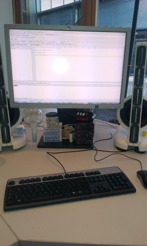

              Kleines Suchbild mit 3 SMSL-Verstärkern (50 Watt) und 2 miniDSP.

                  ...und der (mindestens) 3.5-fachen-Größe. Macht sich auf dem Schreibtisch nicht so
                  Die Mehrleistung des AVR finde ich nicht so interessant. Doppelte Lautstärke = zehnfache Leistung. Es gibt sicher einen Unterschied zwischen 1 und 10 Watt, ob ich jetzt 50 oder 100 einsetze halte ich für einen eher akademischen Unterschied.
                  Aber: Ja, ganz billig sind die nicht. Trotzdem ist das Preis/Leistungsverhältnis immer noch ganz OK, wenn ich mir die anderen Angebote im Klein(st)verstärkerbereich ansehe.
