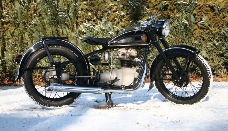

                      Meine AWO ist fast auf den Tag so alt wie ich, sie hat eine durchgehende Schaltwelle, links Fußschalthebel und rechts einen Alu Handschalthebel, das war 1952 Serie.
