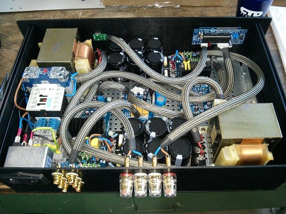

    Hallo freunde,
    habe einen Amp gebaut mit L15D Modulen.
    Problem ist bei leicht erhöhter Lautstärke beginnen die Module zu verzerren und bei 2-3db mehr schalten sie auch ab.
    An der Leistung kann es nicht liegen hab 2 Trafos mit je ca 250VA und eine 60.000 Siebung pro Kanal.
    Als Übeltäter mache ich aktuell die Spannung verantwortlich.
    Leider ist die Boardspannung mit +-51V schon sehr hoch zu den eigentlich maximalen +-50V
    Lt. meinen Berechnungen sollten es eig. +-45V geworden sein ... aber kann ich nicht ändern ist jetzt so.
    Frage ist halt ob jemand Erfahrung hat , wie ich die Module evt. modifizieren kann das die etwas mehr Spannung abkönnen wie die normalen L15D Module (max +-60V)
    Falls nicht bin ich halt gezwungen die normalen L15D zu holen + externen Schutz.
    Im Anhang noch ein Bild vom Aufbau da war ich ca zu 80% Fertig
    (Fehlt noch ein Ringkern +-6V , Einschaltwiderstand und Finish)
    Gruß Marco

    moin Faulpelz
    (Nickname ist Programm?)
    Infos finden sich bei International Rectifier, bei diyaudio.com
    bzw. sonst im Web
    (anpassen der org. IRaudamp7-Board's an div. Versorgungsspannung,
    das L15 sollte dem weitestgehend entsprechen,
    du hast 'ne Schaltung?)
    Dein Problem sollte eigentlich nicht mit 1V zuviel
    zuerklären sein,
    denn bei Überspannung schaltet sich der Amp ab,
    sprich geht auf Mute oder Stdby
    best regards
    Kay

            Ich mache gerne mal genauere Angaben:
            Tatsächlich tritt das Problem auch an 8 Ohm Boxen (Atlas Compact MK2) als auch an meinen Belle´s auf.
            Besonders fällt es dann auf , wenn Lastspitzen gefordert sind im Bass. Dann bricht alles zusammen.
            Mit 2 Gleichrichtern verliere ich ja nicht allzuviel Spannung das macht im Schnitt ja vllt 1,4V ... Da ist der Aufwand leider höher als gleich normale L15D aufzurüsten.
            Spannungsmessung war im "Leerlauf" also angeschlossene Module aber keine Lautsprecherlast.
            An meinen Erwartungen kann es auch nicht liegen. Mehr Performance als mein Marantz PM64MK2 habe ich mir schon erwartet der ja mit "nur" 170W angegeben ist. Lautstärketechnisch komme ich nichtmal annähernd da ran.
            Ich hab mal die PDF vom Iraudamp 7 überflogen aber einen Punkt zur Anpassung an verschiedene Versorgungsspannungen konnte ich nicht finden lediglich , das die Boards eigene interne Spannungen noch generieren.
            edit/
            So habe eben nochmal unter Last gemessen.
            Boxen waren wieder Atlas Compact MK2.
            Spannung im Leerlauf an den Modulen ca 48V
            Bei Last wo es beginnt alles zu verzerren und teilweise ein Modul sogar auf Mute geht ca 47,2V
            Die Ausgangsspannung max beträgt dabei grade mal läppische 18VRms
            Je nach Bass und Lied sogar nur 16Vrms
            Gemessen mit einem Fluke True RMS179 Multimeter
            Versorgungsspannung sind also stabil ... Bleiben als mögliche Fehlerquelle nurnoch der TDA2311 Preamp oder die Module selber ...
            Ich werde jetzt wohl oder übel mal den Preamp wegnehmen und schauen obs dann klappt. Eins von beiden Sachen muss dann sowieso getauscht werden so macht das keinen Spaß -.-
            Zuletzt geändert von Faulpelz; 06.08.2014, 17:27. Grund: Ergänzung

                  • Faulpelz
                    • 02.08.2012
                    • 60
                    Hallo Kay,
                    manchmal ist es doch einfacher als gedacht..
                    Ich hab eben den Preamp überbrück und die Soundkarte direkt ans modul angeschlossen ...
                    Ergebniss ist > Alles läuft so wie es eig sein sollte.
                    Ergo ist der PG2311 fehlerhaft.
                    Weiss ehrlich gesagt nicht ob ich mir noch mal ein neues Modul schicken lassen sollen oder gleich auf was anderes Umsteiger :/
                    Gruß Marco
