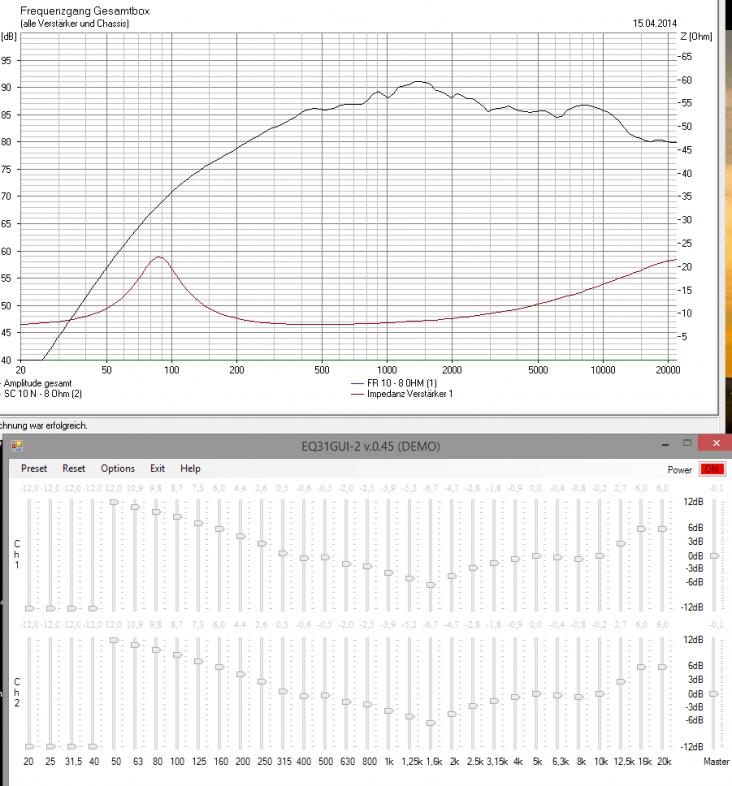

    Kennt jemand die Tools? Habe das heute auf der Arbeit ausprobiert...funktioniert ganz gut Habe momentan den FR10 als OB auf dem Tisch stehen und den mit dem EQ entzerrt. Bei "Range" kann man bis +/- 20 dB auswählen.
    EqualizerAPO wirkt sich direkt auf einen ausgewählten Audioausgang - dh. unabhängig was über diesen läuft.
    Man braucht nur EqualizerAPO und das Toll EQ31GUI

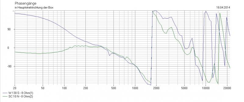

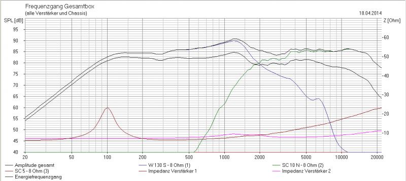

                BoxSim tut es aber...habe heraus gefunden, dass man dort Aktivfilter hinterlegen kann.
                Habe mal den W130S it SC10 verheiratet - und das ist dabei rausgekommen:
                W130S - Tiefpass 2. Ordnung:
                f = 1320 Hz
                Q = 0.9
                Pegel = 0 dB
                SC10N - Hochpass 2. Ordnung:
                f = 2600 Hz
                Q = 0.7
                Pegel = -4 dB
                Das ganze kann man 1:1 in der EqualizerAPO-Konfigurationsdatei nachbilden:
                (Die Zeilen sind doppelt, da die Filter einzeln immer nur 1. Ordnung sind)
                (1 = Front Left, 2 = Right, 5 = Rear Left, 6 = Rear Right)
                # W130S links
                Channel: 1
                Filter 1: ON LPQ Fc 1320 Hz Q 0.9
                # W130S rechts
                Channel: 2
                # SC10N links
                Channel: 5
                Preamp: -4dB
                Filter 1: ON HPQ Fc 2600 Hz Q 0.7
                # SC10N rechts
                Channel: 6
                Preamp: -4dB
                Danach kommen dann die Feinheiten wie die Beule bei 1,5 Hz, oder die leichte Senke bei 2,9 KHz.
                Theoreetisch sollte das alles so passen...

                      Auf der Arbeit habe ich mit EqualizerAPO den FR10 (offene Schallwand) jetzt soweit entzerrt, dass da richtiger Tiefton rauskomt (+20 dB bei 50 Hz ). Habe im Hintergrund ganz leise immer, weshalb ich vorher nur Mittel/Hochton rausgehört habe. Mit dem Musicplayerqualizer war da nichts zu machen..die sind immer "gefaked", da wenn der Bassbereich aufgedreht ist und etwas mit Bass kommt, der Hoch-/Mittelton einfach kurz runter gedreht werden von der Sofware.
