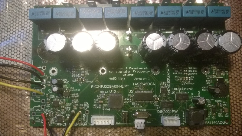

LaBelle "Powerd by Pitsche" steht und läuft. Es hat nur 5 Wochen gedauert, 2 lauffähige Platinen zu bestücken. Natürlich habe ich jedes Fettnäpfchen mitgenommen, welches man wohl mitnehmen konnte:
verkehrte Potenz bei einem Widerstand eines Spannungsteilers
kleiner Designfehler
fehlerhafte Improtierung des Boarddesings
nicht lieferbare Spulen
defektes Chassis
in Flammen aufgehende Elkos

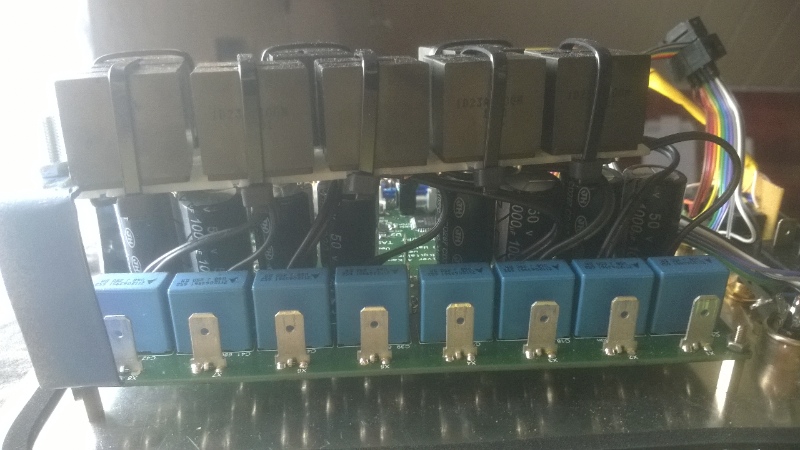

So nun aber zu den eher schlechten Dingen: Die Weiche hat noch ein erhöhtes Grundrauschen. Das kann man noch ohne sich anzustrengen am Hörplatz wahrnehmen. Die eingebaute Automute-Funktion die nach 10 bis 100ms die einzelnen Wege abschaltet, verhilft zwar dieses Rauschen zu "reduzieren", aber beim leisen Musikhören oder leisen Passagen, bringt diese Funktion nicht wirklich einen Mehrwert. Ich hoffe aber das es mit meinem "Spulenrucksack" zusammenhängt. Die passigen Spulen waren leider nicht lieferbar und haben eine Wiederbeschaffungszeit von 12 Wochen...
Also habe ich welche mit ähnlichen Werten gesucht. Leider waren die 4 mal so groß wie die ursprünglichen, daher mussten die Ersatzspulen vom Board in den "Rucksack" ausgelagert werden.

Bild1: Platinen Vorderseite mit ausgebrannten Elko
Bild2: Montierte Platine
Bild3: "Spulenrucksack"

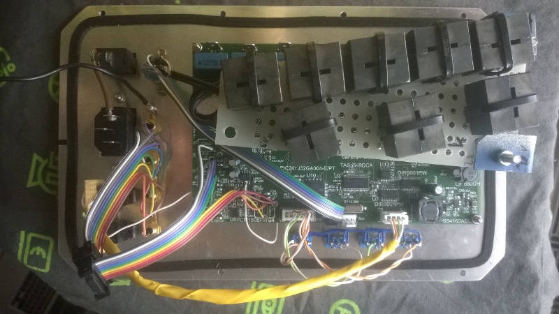

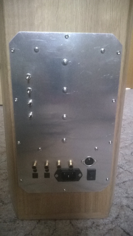

Bild4: Eingebaute Platine in LaBelle

Zum Grundrauschen. Ich hatte bei meiner Platine (und ich glaube auch bei meinen ersten freigegebenen Daten) einen Fehler drin das Pin 5 des TAS5548 nicht an GND war. (Hab ich irgendwann früher schon gepostet) Und das Fehlerbild war genau zu viel rauschen.
Kontrollier das doch mal.

Ich habe eben mal meine Gerberdateien angeguckt. Pin 5 ist bei mir definitiv an GND. Der Schaltplan hält sich auch soweit an die Vorgabe von TI für TAS5548 und TAS5631. Wäre auch zu einfach gewesen. Vielleicht ist es auch eine kalte Lötstelle, aber eigentlich habe ich jeden Pin durchgemessen und da beide Weichen das gleiche Verhalten aufweisen...

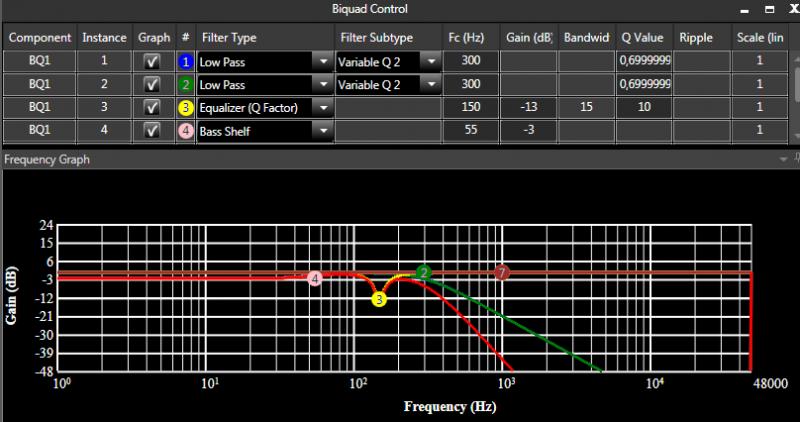

Mit der Weile habe ich mich auch schon mit den Parametern der Weiche beschäftigt und damit den Frequenzgang an meinem Aufstellungsort etwas linearisiert. Eigentlich hatte ich schon BruteFir mit nem Raspberry am laufen, aber meine "tolle" USB-Soundkarte gibt wohl gerade den Geist auf.
Wie bestimmst du eigentlich die Filterparameter? Ich erstelle mir mit PurePath die Filter, speichere sie als XML ab und zieh mir die float-Werte aus dieser raus. Dann muss ich die Werte noch in das 5.23-Hex-Format per Taschenrechner umrechnen. Gibts da ne einfachere Möglichkeit? Ich habe mal meine Messwerte angehangen. Die wurden mit nem kalibrierten Elektret-Mikro aufgenommen.
Der Klang ist schon ganz ordentlich. Die "Bühne" könnte etwas breiter und detaillierter sein. Mit Dirac und DRC bekommt man das nach ersten Probieren hin. Ich bin mir aber nicht sicher, ob man es auch ohne Dirac und DRC hinbekommen könnte und falls doch, an welcher "Schraube" man drehen muss.

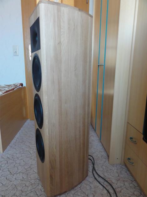

Ich habe die LaBelle schon Familie und paar Freunden vorstellen dürfen. Am liebsten lege ich dann "Jazz Variants - The O-zone Percussion Group" rein. Spätestens wenn bei 1:37 die TIWs sichtbar die Box verlassen wollen, klappen Münder auf, entsteht breites Grinsen und/oder die Augen kommen n Stück raus.

Anbei ein paar Bilder:
Bild 1: deine Ausgangsparameter + meine Tiefenanpassung
Bild 2: Höhen- und Mittenanpassung
Bild 3: Soundkartenproblem:
rot: Ansteuerung der LaBelle direkt über Onboard-SPDIF-Out/USB-SPDIF-Out (sehen beide gleich aus)
grün: Raspberry mit brutefir ohne Filterung und USB-Soundkarte zwischen Onboard-SPDIF-Out und Weiche
gelb: Loopbackmessung mit Onboard digital Out zu USB digital In
Bild 4: LaBelle im Profil
Bild 5: Filterwerte für Tiefton
Bild 6: Filterwerte für Hochton

In irgendeiner TI appNote hatte ich gelesen dass die ThermalPads des TAS5631 eine "gute" GND Verbindung brauchen. Deswegen habe ich da eine leitende Graphit Folie zur Ankopplung ans Kühlblech genommen und deshalb sind auch die 4 Befestigungslöcher in der Platine auf GND. (Keine Ahnung ob sich das aufs rauschen auswirkt, habe es nie anders versucht).
Das andere betrifft doch Deinen Rucksack. Zumindest die pwm Seite der Spule hat natürlich extrem steile Flanken drauf. Und wenn da Kabel dran sind wirken die als Antennen. Da die original Spulen tatsächlich gerade lange Lieferfristen haben (baut da ev jemand meinen Amp in Serie ?? würde ich doch zumindest die Verbindung zwischen Spule und pwm Ausgang des 5631 so kurz wie irgend möglich halten.

Die zweite Möglichkeit, hatte ich mir genauso gedacht. Ich habe die Verlängerungen schon so kurz wie möglich gehalten.
