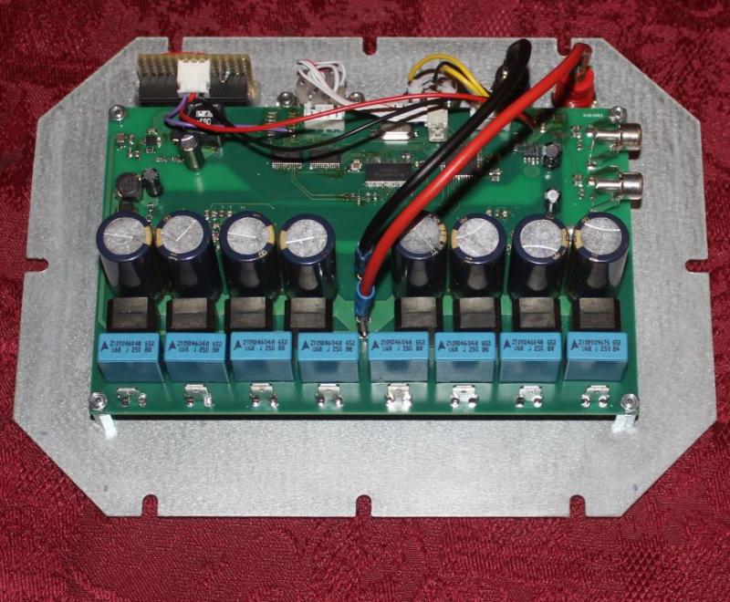

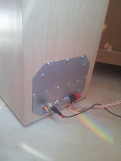

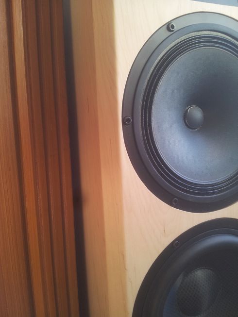

      Es ist vollbracht!

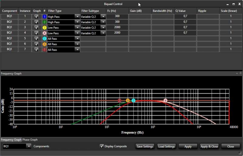

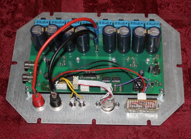

      Nach mehr als weniger Hürden und Stolpersteinen habe ich die LaBelle so wie ich Sie haben wollte. Voll-aktiv, D-Class, Furniert und mit einem SPDIF Eingang.
      Das Furnieren war die erste Herausforderung. EasyWood sei dank. Cooles Material.
      Wirklich stolz bin ich aber auf die Endstufe.

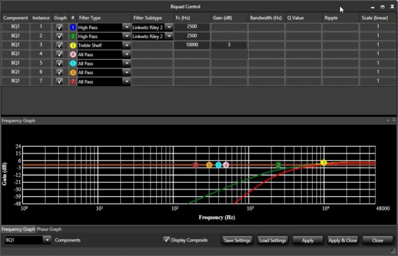

      Nach zwei Fehlversuchen habe ich die am Ende mit einer Combo aus einem SPDIF receiver DIR9001, einem PWM Processor TAS5548, zwei PWM Endstufen TAS5631 mit je 2x150W und einem PICuP zur programmierung des PWM Processors aufgebaut.
      Bis auf den PIC alles Texas Instruments HW.

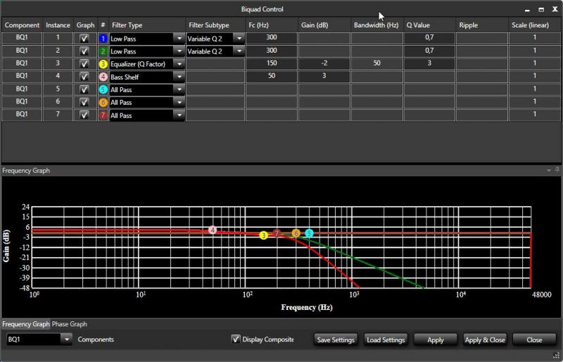

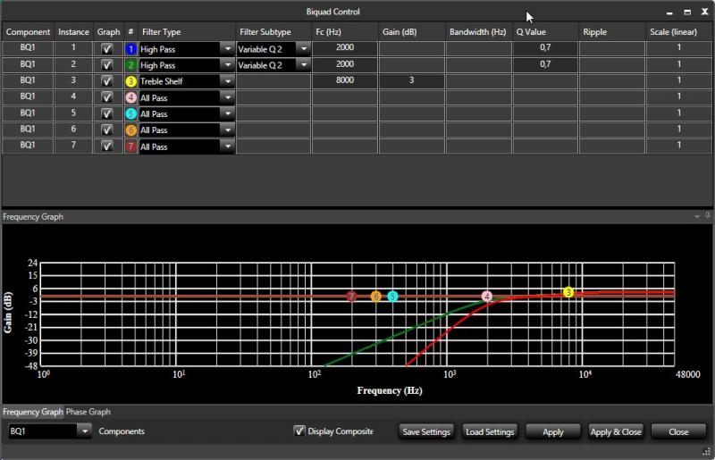

      Das coole an dieser Combo ist, der TAS5548 hat pro Kanal, (also pro Chassis) 7 biQuad IIR Filter. Damit lässt sich praktisch jede beliebige Frequenzweiche realisieren. (Nebenbei hätte er auch noch Loudness und Dynamic Funktionen die ich aber nicht brauche).
      Im Bild die Einstellung des Hochtöners.
      Tja, was soll ich sagen, es ist immer schwer den Gesamteindruck einer solchen Arbeit zu beschreiben, zumal ich sicher etwas objektiv urteile
      Es soundet ja mal so richtig Fett !
      (Falls wer Interesse an Eagle daten des Amps hat gebe ich die gerne auch weiter, man muss aber schon eine gute Fertigkeit mit Elektronik haben, sonst geht das nicht. (SMD Finepitch))

              Das ist das eval Board für den TAS5548. Das hat keine Endstufe drauf.
              Der Chip hat 8 Kanäle. Ich benötige aber nur 4 davon.
              Bei meinem Board sind dann hinter diesem Chip eben noch die D-Class Endstufen TAS5631.
              Ich habe das Board komplett selbst designt. (Schema, Layout, uP programmierung) Desshalb gibt es von dem auch nur 3 Stück. (2 in meinen Boxen und mit dem dritten baue ich sonst noch irgendwas
              Man könnte aber mit den vorhandenen Daten natürlich weitere bauen. Die unbestückten PCB's habe ich bei Eurocircuit machen lassen und die Bauteile sind allesammt bei Mouser und Farnell erhältlich.
              Nur der Aufwand ist nicht ganz unerheblich und in so kleinen Stückzahlen ist auch der Preis nicht billig. (Materialkosten so um 300 Euro pro Stück).

                  Den PWM Prozessor habe ich so programmiert das ich mit den aktiv Frequenzen in BoxSim einen möglichst simultanen Frequenzgang wie die originalweiche erhalten habe.
                  Die Prameter für die BiQuad Filter des PWM Processors habe ich mit TI's PurePath Programm ermittelt. Die Einstellungen siehst Du in den JPG's.

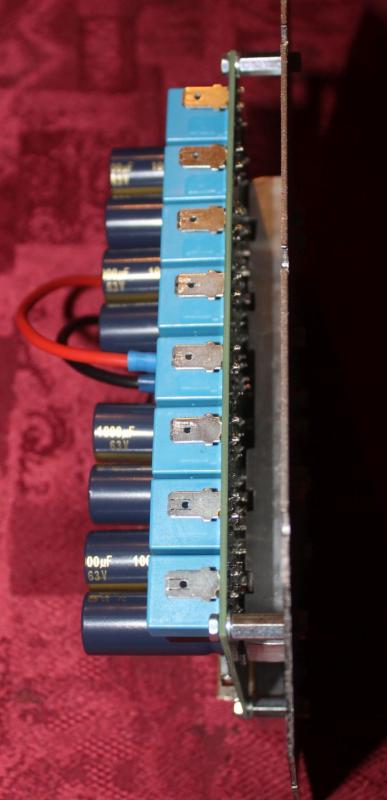

                      Gut. Allerdings ist der analogeingang alles andere als "perfekt" .
                      Etwas Hintergrundinfo. Ich habe den nur draufgemacht weil ich noch Platz hatte. Damit entschuldige ich auch den Fehler das am SCKI (Pin6) nichts angeschlossen ist. Da musste ich nachträglich noch einen 12.288MHz Osci anschnallen. Dann geht es aber.
                      Wenn Du wirklich den Vorteil einer komplett digitalen Line (vom mp3 bis zum Chassis) für analog opfern willst dann empfehle ich einen differentiellen XLR Eingang.
                      Zu dem wie es ist.
                      Rechts/Links habe ich im C-Code definiert. (#define LEFT_CHANNEL (0) // be left or right). könnte man natürlich auch über einen Jumper machen.
                      Dazu ist generell zu sagen, ich mache C erst seit ca 2 Jahren. Der Code hat also keinen Anspruch auf schönheit, aber er macht was er soll. In dem Fall bei fehlendem SPDIF Signal die PWM Endstuffe deaktivieren, die Frequenzweichen-Parameter beim start laden und die Temperaturüberwachung).
                      An SV2 habe ich 2 Status LED und einen optionalen Schalter (Pin4)
                      SV3 ist die Programmierschnittstelle für den PIC (ICD3) Könnte auch über USB, Bootloader gelöst werden.
                      Ich habe neben den 2 LaBelle Endstufen noch ein drittes PCB gemacht. Den habe ich zu einem ganz normalen StereoAmp deklassiert und da ist an SV4 ein Poti für Volume.
                      Der 2te DIR9001 ist tatsächlich für einen zweiten SPDIF Eingang. Das kam daher das ich am Anfang nicht sicher war, ob der PWM Processor als Frequenzweiche genügt. Mit den dann insgesamt 4 digitalen Eingängen hätte ich auch noch einen miniDSP vorschalten können.
                      Den RS422 Receiver habe ich inzwischen auch rausgeschmissen und habe die Verbindung zwischen dem Laptop und den Boxen über optische Toslink gemacht. Ist einfach Störungsunempfindlicher.
                      Einen ganz kleinen Fehler hatte das PCB noch. Beim PWM Processor war Pin 5 nicht an GND angeschlossen. Beim Schema habe ich den Wire über den Pin rausgezogen. Ist aber auf der aktuellen BRD Version gefixt.
                      Ich habe leider keine "Bill of Material" erstellt. Das meiste dürfte aber klar sein. Die Werte im Schema sollten stimmen. Bei den Elkos LowESR und bei den Keramischen Blockdingens X7R. Die Spulen L1 - L8 sind Mouser Electronics BestellNr: 911-1D14A-100M. Sonst frag mich.
                      Der fertige AMP hat sonst wirklich keine Schwachstelle. Der Klang ist Hammer, die Pegelfestigkeit gefährlich und rauschen ohne Signal nicht vorhanden.
                      Viel Glück (Noch ein paar Pics)
