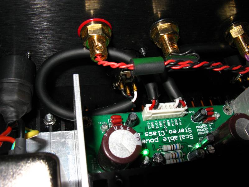

                    SMPS 800 RE anschlußprobleme
                    ich hab den fehler gefunden man muß tatsächlich den kaltgeräteanschluß auf der platine noch festlöten und dann hat meine endstufe jetzt auch strom!Aber immer leider noch kein signal!ich hab noch eine schutzschaltung von audiophonics dazwischen geschaltet!jetzt bin ich mir nicht sicher aber ich denke der rechte 15v anschluß ist der positive oder?Habt ihr einen tipp?und noch was wie ist die belegung der amps laut zeichnung des herstellers :
                    The
                    Signal
                    input connector pinout is as follows:
                    Pin1:Inverting Input for Left Channel=heiß xlr 2
                    Pin 2: GND Signal=GD xlr 1
                    Pin 3:Non-Inverting Input for Left Channel=kalt xlr 3
                    Pin4: GND Signal (habe ich weggelassen)
                    Pin 5:Mute Control(habe ich weggelassen)
                    Pin 6: GND Signal(habe ich weggelassen)
                    Pin 7: Non-Inverting Input for Right Channel =heiß xlr 2
                    Pin 8: GND Signal =GD xlr 1
                    Pin 9: Inverting Input for Right Channel =kalt xlr 3
                    ist das korrekt?
                    Die machen jedenfalls kein mucks.
                    Könnte das an der vorstufe liegen ?eingangswiderstand oderso?
                    hilfreiche antworten wäre suuuuper
                    • Saarmichel
                      • 28.05.2007
                      • 15
                      Hallo Guido,
                      die Kaltgerätebuchse ist bei den Connexelectronics SMPS800R(E) nicht eingelötet, dass sollte mittlerweile bekannt sein
                      http://abload.de/image.php?img=smps800regli20.jpg
                      Die LS-Schutzschaltung muss Du richtig herum mit dem SMPS verbinden. Da die Schutzschaltung eigentlich für Wechselstromanschluss ausgelegt ist ist noch ein Brückengleichrichter mit auf dem Board. Der Pluspol ist die innere Klemme, sie zeigt auf das Plussymbol des kleine runden Brückengleichrichter.
                      http://abload.de/image.php?img=pl8yes5.jpg
                      Das Datenblatt zum Connex-Amp empfiehlt allerdings ein Eingang zu invertieren, dann muss allerdings auch ein LS invertiert angeschlossen werden (auf Platine drehen). Warum steht hier: http://www.diy-hifi-forum.eu/forum/s...postcount=1561
                      Habe ich allerdings nicht gemacht.http://www.diy-hifi-forum.eu/forum/p...pictureid=9860

                            Lautsprecherschutz
                            Hi Michael,
                            hab jetzt den Lautsprecherschutz dank deiner Bilder angeschlossen.
                            Klackern auch nicht mehr!
                            Aber anscheinend geht da kein Signal durch!
                            Ob die jetzt defekt sind nachdem ich die falsch angeschlossen hab?
