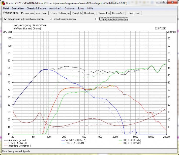

          Ich habs so etwa. Das ist jetzt vielleicht nicht das letzte, was man rausholen kann.

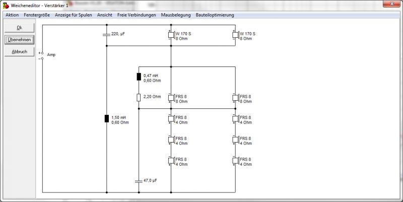

          Stella8halbe0.2.BPJ ist eine Box mit vier FRS8-4Ohm und einem W170S-8Ohm in Reihe, die durch eine Serienweiche getrennt laufen. Der obere FRS8 spielt von grob geschätzt 180Hz mit ansteigender Tendenz bis zu den Höhen. Die drei anderen FRS8 sind nur zwischen 150Hz und 3kHz im Einsatz. Die Tieftonkammer ist von 17 auf 15 Liter geschrumpft. Auffällig in der Weiche ist das RL-Glied parallel zum oberen FRS8, damit kann der Frequenzgang noch abgeglichen werden.
          ANMERKUNG: Die Forumsoftware macht aus meinen Bildern, die ich als PNG gespeichert habe, leider ziemlich matschige JPG :-(
          Erstes Bild Stella Light (gestrichelt) versus Stella8halbe0.2 (durchgehend) zeigt gewisse Ähnlichkeiten in Frequenzgang und Übergangsfrequenz zwischen den einzelnen Tönern. Nur der Grund- und Mitteltonbereich ist so 2...3 dB lauter. Frequenzweiche siehe Simulationsdatei!
          Um daraus jetzt eine ganze Box zu machen, muss jedes Chassis zweimal vorhanden sein und die Frequenzweiche durch gezieltes Halbieren oder Verdoppeln von Bauteilewerten angepasst werden. Wie das aussieht, zeigt, ohne Gewähr, das zweite Bild Stella8ganze0.2-Weiche.
          Die Box muss so viel tiefer und höher gebaut werden, dass das Tieftonvolumen 30 Liter beträgt, die Breite soll dabei gleich bleiben. Die beiden FRS8 mit Hochtonanteil bekommen eine gemeinsame Kammer oben, die übrigen FRS8 bekommen eine gemeinsame Kammer drunter.
          Ich bitte, dass noch mal ein Experte drüber schaut, dass ich keine groben Fehler eingebaut habe. In letzter Zeit bin ich etwas störanfällig

              Wow, ich weiß garnicht wie ich mich für die Mühe bedanken soll
              Eine frage wäre, ist das Gehäuse geschlossen?
              Oder so wie die stella light?
              Und meine Befürchtung, wenn man "2,5 Wege" daraus macht, geht dann nicht der line array Effekt Flöten?
              Weil an sich kommt bei einen line array von oben bis unten das "selbe" raus, so das wenn man aufsteht im vertikalen sich eigentlich "nix" verändert oder?
              Wenn ich falsch liege bitte korrigieren oder aufklären.
              Aber nochmal vielen vielen dank fürs zusammenstellen der weiche.

                Gern geschehen, ich fand es selbst interessant.
                Das Gehäuse für beide W170S hat 30 Liter mit Bassreflex. Soll das Gehäuse kleiner gebaut werden, halte ich Bassreflex nicht mehr für eine gute Idee, so 20 Liter geschlossen sollten auch gehen. Ach so, ich hatte in meiner Simulation nicht berücksichtigt, dass einer der W170S nach hinten oder unten versetzt montiert werden muss, sonst kollidieren sie im Gehäuse.
                Der Array-Effekt endet natürlich dann oberhalb 2kHz, was ich hier eher als Vorteil sehe. Wenn man die Bauelemente 0,47mH, 2,2 Ohm und 47µF weglässt, strahlen alle FRS8 auch Höhen ab. Die Box sollte dann so schräg gebaut oder schräg gestellt werden (verstellbarer Fuß), dass das Lot auf der Schallwandmitte zum Ohr zeigt.
                Ein richtiges Linearray ist überaus sinnvoll in Räumen mit hartem Boden und harter Decke (kaum Schallabstrahlung entlang der Linienachse --> weniger Hallsoße im Raum), sowie bei großem Abhörabstand (weniger Lautstärkeabnahme mit der Entfernung).
