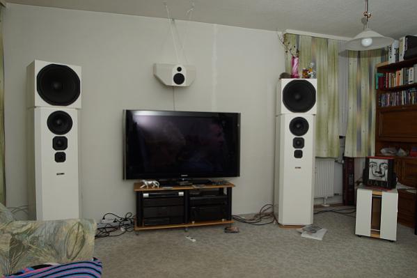

    (Für diejenigen, die es nicht kennen:
    - Frontboxen Atlas DSM MKIII
    - Center: Eigenbau W200SC+W100SC+SC4ND)
    - Surrond Magnat Vintage Dipole (meine eigenen, passend zum Center werden in dieser Dekade wohl nicht mehr fertig...)
    - Subwoofer: Silvio's Ripol, der von einer Rotel-Endstufe angetrieben wird )

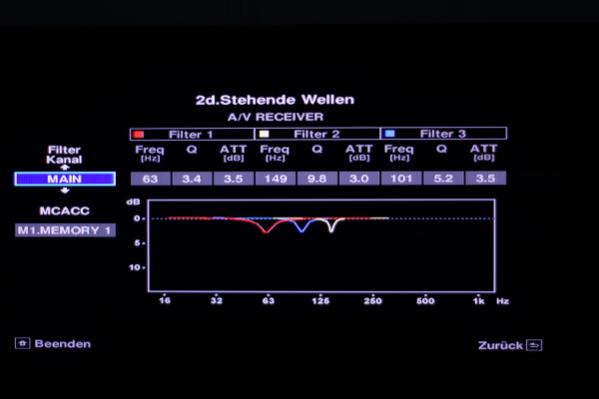

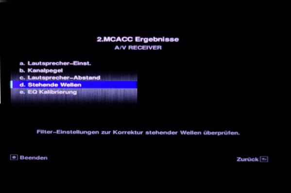

              1. Während der Messung wird der aktuelle Vorgang angezeigt. Darunter ist auch die Messung der stehenden Wellen zu beobachten.
              2. Ist die Messung fertig, kann man die Ergebnisse ansehen: auf dem ersten Bild ist der entsprechende Eintrag im Menü zu sehen.
              3. Darunter sind die Messergebnisse zu sehen (s. Bild 2) Es wurden bei mir drei Resonanzen ermittelt und dem entsprechend drei Filter definiert.
              Ich gehe davon aus, dass es keine Show ist, sondern dass es tatsächlich statt findet: bis mir jemand das Gegenteil bewiesen hat.
              Ich hoffe, das ist ein ausreichender Beleg.

                Natuerlich nicht. Es muss zuerst der Ist-Zustand gemessen werden und dann die akustischen Verhaeltnisse nach der Kalibrierung, sonst gibt's ja absolut nichts zu vergleichen.
                    OK. Alles klar.
                    Für mich heißt es in solchen Fällen "Die Kirche im Dorf lassen".
                    Ich gehe davon aus, dass Pioneer mit dem MCACC die Resonanzen tatsächlich misst und dann die oben genannte drei Filter tatsächlich im DSP parametriert und aktiviert. Somit lässt sich das nicht als pures "Marketing Geschwätz" abtun.
                    Wie effektiv diese Senken im Frequenzgang die Resonanzen bekämpfen ist keine Frage, die MCACC alleine betrifft. Es ist eine grundsätzliche Frage.
                    Die Resonanzen können damit selbstverständlich nicht eliminieren werden: ist es doch eine Eigenschaft des Raums, der nach der Messung/Kompensation genau so aussieht, wie vorher. Die durch die Resonanzen hervorgerufene Überhöhungen im Frequenzgang können durch die Filter dagegen kompensiert werden.
                    Nicht mehr, nicht weniger.
                    Wie hoch der Anteil der einzelnen Parameter bzw. Anpassungen die durch MCACC gemacht werden im Endergebnis ist kann ich nicht sagen. Was ich sagen kann ist die Tatsache, das mir das Ergebnis sehr gut gefällt. Es ist nicht perfekt (davon gehe ich aus) aber als erste Annäherung sehr wohl beeindruckend.
