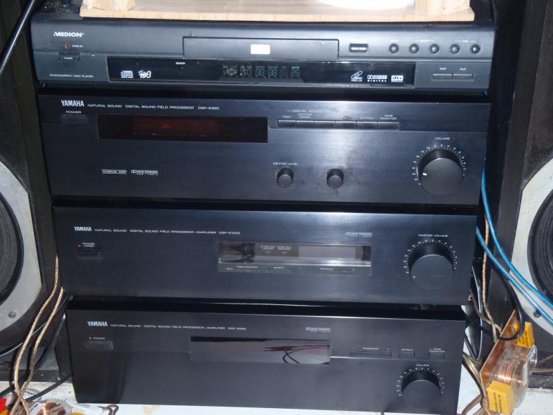

              Bringt wohl nichts - sind Yamaha DSP (E580 und E1000), also mit 3 bzw. 5 Verstärkern (Kosten je 11 € inkl. Versand).
              Den E 580 nutze ich als regelbaren Vorverstärker mit Fernbedienung - klappt sehr gut und werde ich auch so beibehalten.
              Den anderen könnte ich ausschlachten; es tut mir jedoch irgendwie weh einen funktionierenden Verstärker zu massagrieren.

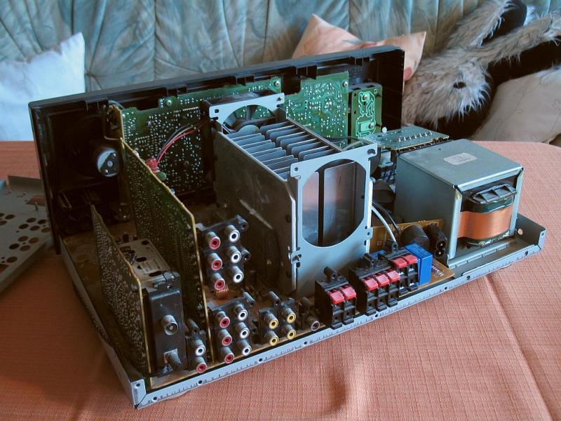

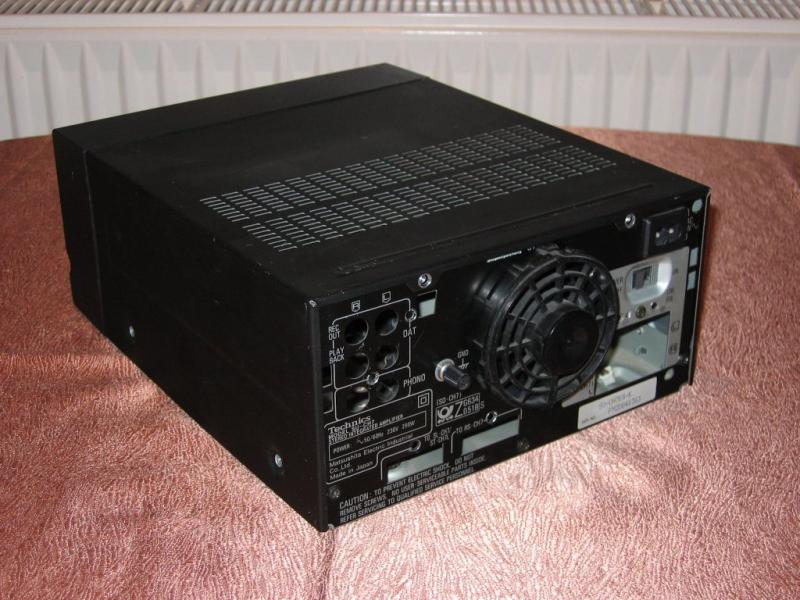

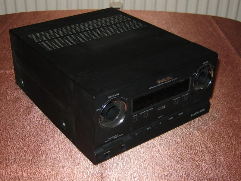

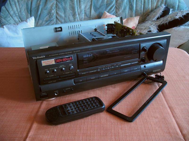

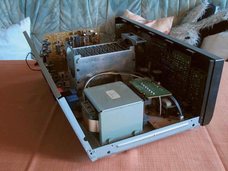

                  Gehäuse Nr. 2 von Technics hat eine Kunststofffront in dem üblichen Braunen Design. Der enthalten AV-Receiver funktioniert prinzipiell noch, hat aber einen Wackelkontakt oder Spannungsriss in der Platine. Reparatur lohnt sich nicht, der Receiver hat noch kein Dolby Digital oder DTS. Fernbedienung und Antenne gehören dazu.
                  Maße H*B*T in cm: 15,5*43*28 (ohne Knöpfe und Buchsen)
                  Vorgeschichte: Der Vorbesitzer hat das Gerät zerlegt und untersucht. Im zerlegten Zustand funktionierte es. Nach dem Zusammenbau dann wieder nicht. Da sich der Fehler nicht finden ließ, hat er mir das Ding überantwortet und ich komme nicht dazu, etwas daran zu machen.

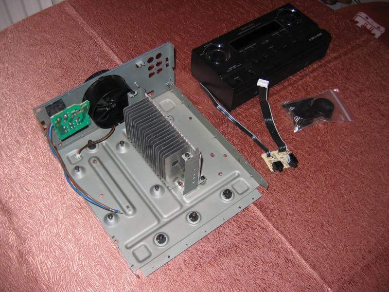

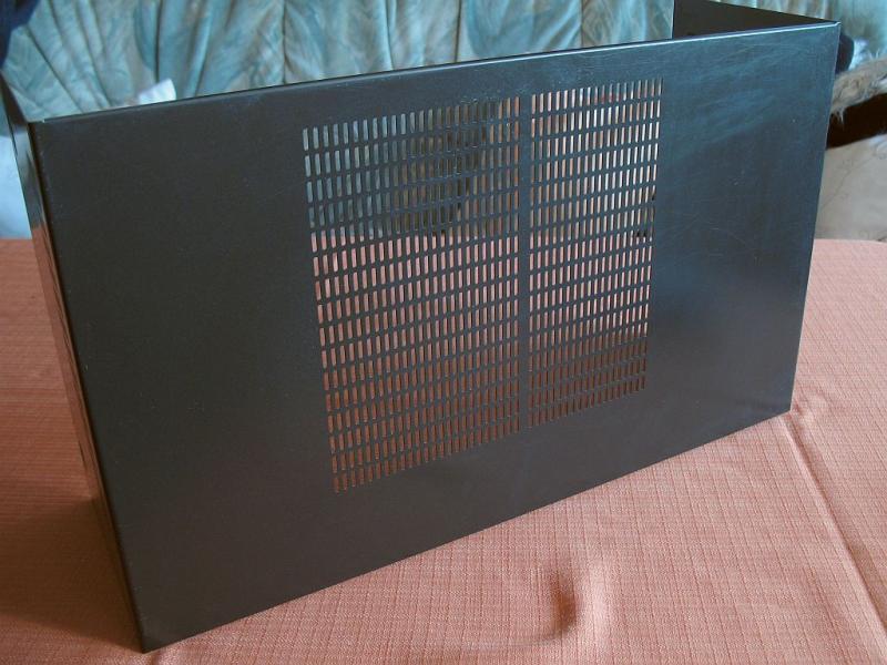

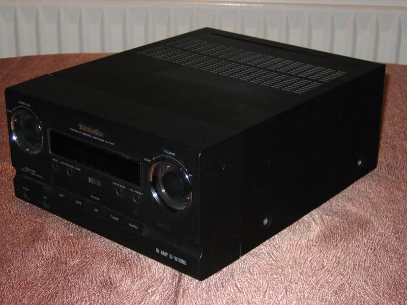

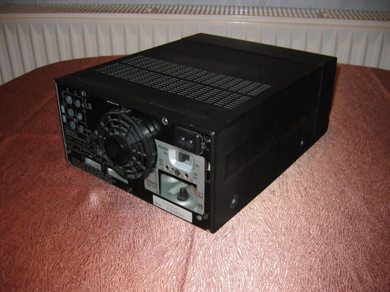

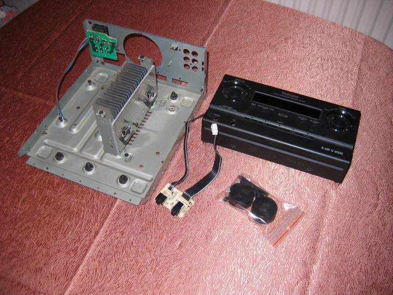

                      Fotos vom letzten Gehäuse, was ich abgeben könnte, falls jemand Interesse daran hat. Maße in cm: 11*21,5*27

                          Meine drei defekte Yamaha DSP E 390/580/1000 (Preis 1 €/3,5€/10€ + Versand) waren alle in Ordnung, so dass ich den kleinsten schlachten musste, was mir leid tat.
                          Der DSP E580 ist ein prima Vorverstärker mit Fernbedienung und den DSP E1000 werde ich noch als Sub-Endstufe umbauen (100 Watt Center-Endstufe).
