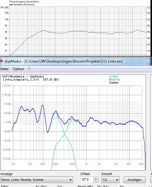

                        Ein dB ist deutlich, wenn der TT-Bereich alleine angehoben/gesenkt wird. Nach meiner Erfahrung deutlicher, als den gesamten Pegel zu verändern. Mit dem DSP ist sowas ruckzuck gemacht, sogar 1/2 dB ist noch unterscheidbar.
                        Natürlich ist das graue Theorie, weil der Raum locker +- 10 dB "verbiegt". Da nutzt die ganze Filtertheorie nichts. Messen und elektrisch entzerren ist die Lösung.
                        S. unten
                        Theorie und Praxis (und die in einem akustisch optimierten Raum!).

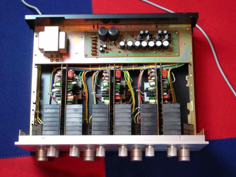

                              und danke @2Pi für die Liste. Einige der Betriebe kenne ich. Zwei davon fielen vor Schreck vom Stuhl, als sie in die Innereien guckten . Die Namen verschweige ich lieber taktvoll. Ich füge unten ein Foto der Pioneer an.
                              Zu den Fragen:
                              - Ja, es ist ein W-Frame. Steht frei im Raum.
                              - Ja, wenn der Schalter des Mittel-Hochtonbereichs auf 6, 12 oder 18 dB dB statt auf Flat steht, funktioniert die Weiche - obwohl nur die Eingänge von Low und Mid-Low genutzt werden. (Ist ja eine Vierweg-Weiche)
                              - Zum Nichtgefallen: Die unteren Mitten/oberen Bässe klangen mit den anderen ausprobierten Weichen mal mehr, mal weniger unsauber und verschmiert (z. B. bei gezupftem Bass, Klavieranschlägen etc.), mit der Pioneer noch "am besten", sprich saubersten. Aber wirklich zufrieden bin ich damit nicht. Ich bin jedoch kein Lauthörer und beurteile Wiedergabequalität auch nicht mit Pop/Rock o. ä.
                              Daher meine Suche nach einer Empfehlung für eine "passende" Weiche/einem DSP.
                              Viele Grüße, Elster
