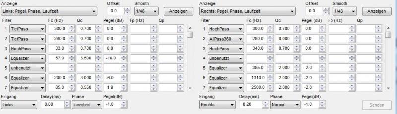

                            Hier sind meine DSP-Einstellungen. Die wirst du nicht alle übernehmen können oder brauchen, weil sie für meinen Raum gelten. Bei Fragen - fragen.
                            300+260 Hz = Tiefpass TT
                            33....................Raummode 29 Hz + Subsonic
                            57+200............Raummoden
                            85....................Anhebung zum Pegelausgleich
                            300+340.........Hochpass MT+HT
                            280.................Allpass Phasenkorrektur
                            385+1300 ......Raummode
                            2500+4500 Korrektur des Frequenzganges lt. Visaton-Messung
                            11000............ersetzt den Saugkreis der passiven Visaton-Weiche.
                            Alles andere ergab sich aus Hörtests.
                            Delay MT+HT wurde berechnet und durch Hörversuche optimiert
                            Pegel TT-MT+HT sind identisch, Polung invertiert.
                            Beim DSP nie über die 0 dB korrigieren, sonst Verzerrungen.
                            Warnung!
                            Diese vielen und leichten Korrekturmöglichkeiten können zur Verzweiflung führen. Immer wieder vergleichen, ob es besser klingt und mal Pause machen. Auch mit dem Ausgangswert vergleichen. Man kommt leicht in eine Richtung."klingt besser, also noch mehr davon" - bis es zuviel ist- oder falsche Richtung.
                            Bei mir hat es Wochen (Monate?) gedauert, bis ich zufrieden war. Wenn es stimmt, kann man (außer völlig versauten Aufnahmen) alles anhören und es klingt passabel bis hervorragend. Eine Box, bei der viele Aufnahmen, schlecht und nicht anhörbar klingen, man viele CDs "wegwerfen" muss, ist keine gute Box. Auch wenn das immer wieder geschrieben wird. Beispiel: Kate Bush darf nicht in den Ohren weh tun oder andere Damen mit markanten Stimmen. Die Alan Parson-CDs sind bewußt hell aufgenommen (damit sie klar klingen, lt. A. Parson), aber sie sind sehr gut anzuhören (speziell die remasterten). Bei Gesangsaufnahmen (wenige Ausnahmen) muss der Interpret exakt in der Mitte vor dir "im Raum stehen" und die Musiker schön in der Breite gestaffelt identifizierbar sein (wenn man sie nicht gedoppelt hat).
                            Natürlich gibt es Aufnahmen, wo man sagt: "Uii, da ist aber viel Bass drin" oder "ganz schön hell aufgenommen", aber wenn man es überhaupt nicht anhören kann - s. oben.
