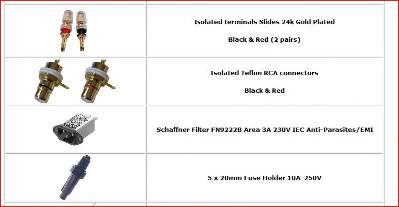

            Widerstände usw. hatte ich berücksichtigt: "Die ICs und Kleinteile dann noch mal 20 - 30 €", falls spezielle gebraucht werden. Normale Metallschicht habe ich alle da.
            Cinch-Buchsen und Terminalanschlüsse habe ich bereits schon rumliegen. Kosteten nicht die Welt. Meine Elektroausstattung ist bis auf MOSFETs bisher ganz gut gewesen.

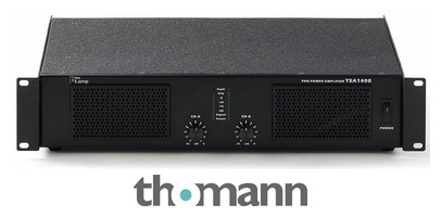

                            PS:
                            Wenn es wirklich laut werden soll dann so was:
                            http://www.thomann.de/de/the_tamp_tsa_1400_b_stock.htm
