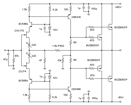

                      Nabend,
                      danke für die Vorschläge
                      @jama...wieviel Watt hat die Schaltung denn? Auf der Seite steht was von 150 Watt, aber mit einem 500 VA Netzteil? o_O Kann kein Französisch..
                      Ich tendiere immer mehr zu den Tripath Class-T Chips. Hab noch ein paar Seiten gefunden wo Begeisterte den tollen Klang und den Unterschied zu anderen Verstärkertypen Beschreiben. Vor allem ist der Aufbau ziemlich simpel und diese sind sehr Effektiv.

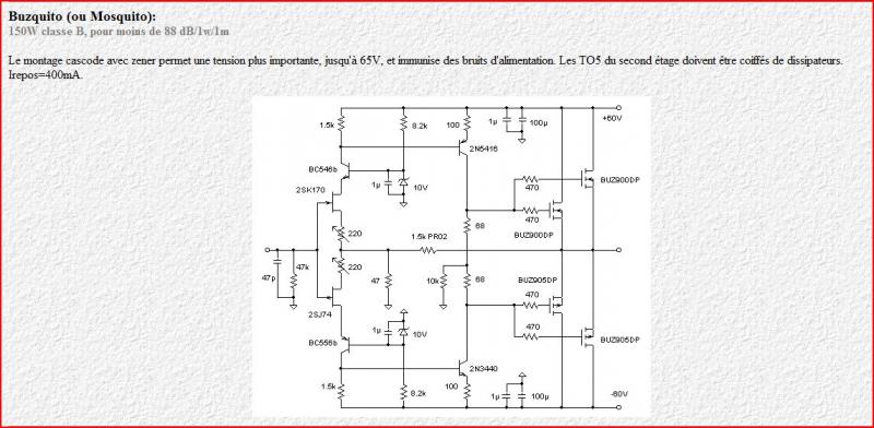

                      • Nightingale
                        • 15.05.2009
                        • 734
                        Sie dich mal hier um http://www.diyaudio.com/forums/amplifiers/ . Da gibt es jede Menge DIY Amps. Aus eigener Erfahrung kann ich auch den LM3886 basierenden My_Ref RevC v1.3 (oder einfach myref) empfehlen. Ich habe den Bausatz von User linuxguru gekauft. Er wohnt in Indien, ich glaube in Mumbai und das shipping hat grad mal eine Woche gebraucht. Die Verstärker klingen sehr gut (haben also keinen Eigenklang). Die Platinen gabs damals vor einem Jahr um 10$, den Bausatz um 40$ und den premium Bausatz mit den high end Bauteilen um 75$. Ist für vollaktive Bijou 170 optimal.
                          @AlphaRay
                          wenn du nicht gehübt im verstärkerbau bist rat ich dir dringend davon ab...
                          es sind 150w pro kanal --> 300W -->500VA ist schon in ordnung.
                          hier was für dich:
                          http://translate.googleusercontent.c...bsUpx1F8iDmknw
                          und die montage instruction:
                          http://translate.googleusercontent.c...jxd6i7QwVQ_K4w

                            Morgen,
                            @AlphaRay
                            Deshalb habe ich ja erstmal vor paar kleinere Class-A/AB zum Üben zu bauen. Bin nur halt schon am suchen und planen bzgl. des Hauptverstärkers für die Mains. Steckt ja schon bissl Vorarbeit drin
                            Ich glaub das Aufwändigste was ich mal vor über 10 Jahren gebaut hab war ein diskret aufgebauter Dolby Surround Dekoder o_O War ne komische Schaltung...
                            Thx für den Link..aber das Kit ist ja schon fast so teuer wie ein fertiger Vollverstärker - und dazu auch noch nicht ganz hübsch und nicht in Rackgröße...für den Preis kann man auch vier der Endstufen selbst verbauen... :/
