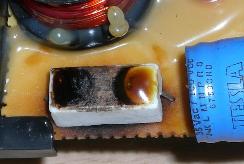

              Auch meine Erfahrungen mit einem Hitzeverfärbten 10 Watt Widerstand im Mittelton (O.K. war in einer Concorde, aber trotzdem).

                  Man könnte also auch so sagen: ein zu gering dimensionierter Widerstand schützt den Mitteltöner, da er im erhitzten Zustand hochohmiger wird und sich im Extremfall selbst auslötet oder durtchbrennt.

                      • Midvinterblod
                        • 07.10.2010
                        • 506
                        Aus einer Box eines Kumpels, eine bekannte Markenbox aus dem Elektro-Markt; da hat er wohl zu laut gemacht. Der HT war so heiss dass die Plastik-Front des HT geschmolzen war und der HT bis zu seiner Vernichtung leicht schräg wurde.
