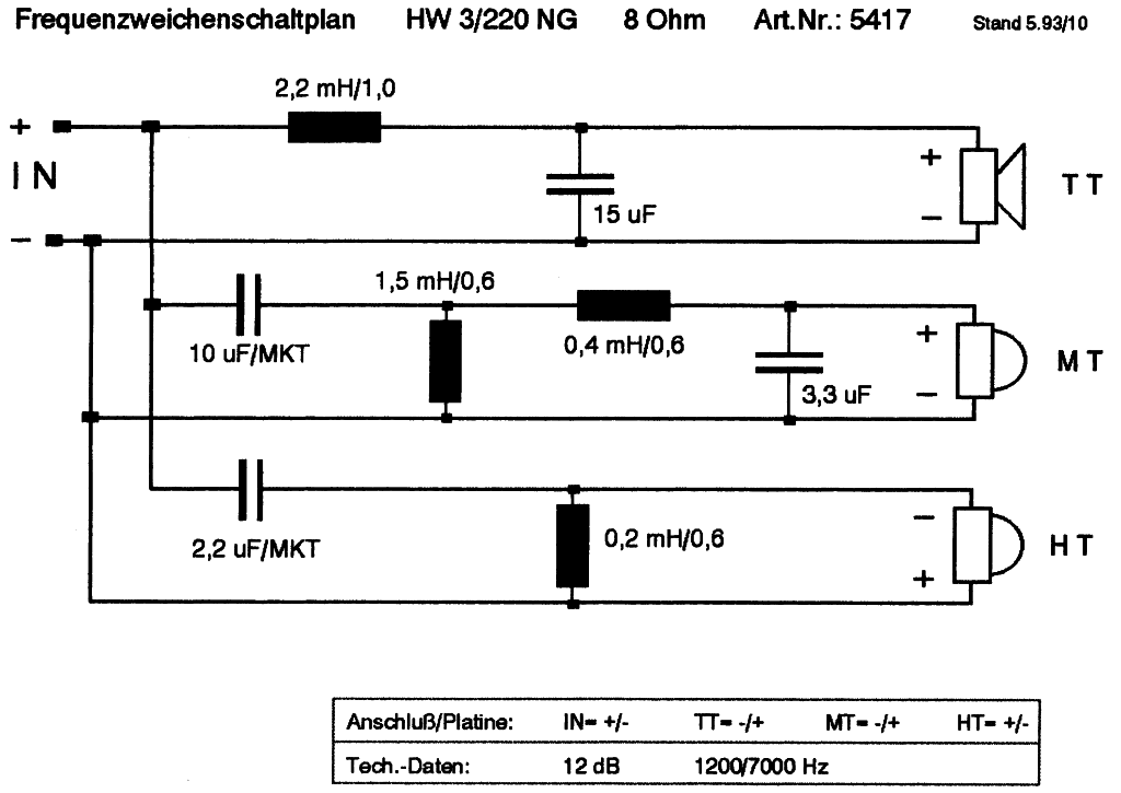

    ich und meine Kumpels haben da ein riesen Problem. Wir besitzen 2 selbst gebaute Boxen. Sie ist aus Visaton Produkten gebaut und funktionierte auch einwandfrei. Letztens haben wir uns einen neuen Verstärker zugelegt und es leider übertrieben, wobei unsere Frequenzweichen den Geistaufgaben(um genau zu sein: Der Teil der weiche der für den Mitteltöner zuständig ist, und das bei beiden Boxen) Tief- sowie Hochtöner funktionieren noch.

    Auch bei Visaton haben wir angerufen, diese haben uns freundlicherweise den Schaltplan der Weichen zukommen lassen.
    Letzte eingebaute Weiche(die defekte die gewechselt werden soll):

    Der Schaltplan wäre gut und ein Angabe, was für ein Teil defekt ist. Könnte man ev. reparieren mit belastbareren Teilen.

      Schaltplan wäre der hier:
      Siehe Anhang.
      Hab nu gerade leider kein Foto auf dem ich markieren könnte welches teil bzw. welche Teile kaputt sind :/
      Teile müssten gar nicht belastbarer sein, könnten auch die gleichen sein, aber eigentlich sind wir auf der Suche nach einer ganz neuen Weiche, welche halt das selbe kann oder ähnlich ist und die gleiche Leistung verträgt oder zumindest fast die gleiche Leistung wie die alte Weiche.
      Erfahren haben wir das insgesamt 4 Teile auf dieser weiche kaputt sein sollen. 2 Spulen und Kodensatoren.

        Wenn die MT keinen Laut mehr von sich geben, die Spule 0,4 mH mit 0,6 mm Draht auslöten und eine mit stärkerem Draht einlöten. Das ist die Schwachstelle.
        Wenn die Kondensatoren wirklich kaputt sind, was ich nicht glaube, dann MKT 10µF und 3,3 µF bestellen. Kosten 2+3 Euro.
        Luftspule 0,39/ 1mm bei Plus-Elektronik. 4 Euro das Stück. Plus Versand. Die Mitteltöner werden einen Hauch lauter.
        Das 4. Teil ist rätselhaft.
        Eine ähnliche Weiche werdet ihr wohl nicht finden. Taugen tun alle Universalweichen wenig, weil sie nie passen.

          Und welche Kondensatoren könnten das sein ? Kann man die auch auslöten und bessere / neue einsetzen ?
            • 28563
            Die im MT-Zweig. 3,3 und 10µF. Nimm MKT mit 63 Volt. Sinnvoll wäre auslöten und messen. Vieleicht ist ein freundlicher Elektrotechniker greifbar. Die 1,5 mH sollte ganz sein, aber ohne Garantie.

              Suche gerade bei Plus-Elektronik.
              Leider finde ich nichts mit 0,39mH/1mm
              Das einzige was ich da in der nähe sehe sind:
              SP 0,33 mH
              SP Luftspule auf stabilem Wickelkörper. Hoch belastbar. Jede Spule mit verzinnten Drahtenden.
              Werte: Innenwiderstand: 0,6 Ohm Drahtstärke: 0,6 mm Durchmesser: 37 mm Höhe: 12 mm
              oder
              SP 0,47 mH
              Werte: Innenwiderstand: 0,3 Ohm Drahtstärke: 1,0 mm Durchmesser: 48 mm Höhe: 18 mm
              oder
              SP 0,47 mH
              Welche davon wäre die richtige? Oder kann man davon überhaupt keine verwenden ?
              Oder von einem anderen Hersteller?
              Habe bei IT-Produkten geguckt da gibt es die Teile, wie sihet den das mit den Ohm Zahlen beim Innenwiderstand aus? was muss ich dort beachten ?

                Gibt es:
                IT
                Spulen
                Luftspulen
                1 mm, 0.39 mH
                Haben etwas geringeren Widerstand, der MT wird einen Hauch lauter. Da diese Weiche sowiso nicht stimmen, egal., sind nur 0,2 =hm Unterschied, kein Problem.

                  Also bewirkt die niedrigere Ohmenzahl nur das der MT ein wenig lauter wird aber schadet dem Rest der Weiche nicht?
                  Und wenn wir beide Spulen neu machen, beide mit 1 mm Durchmesser richtig ? nur halt die andere spule mit der mH Zahl logischerweise anpasst. Also die eine 0,39mH/1mm und die andere 1,5mH/1mm.
                  Stimmt das so ?

                    IT ist preiswerter. Ja, wenn die 1,5 kaputt ist. Kann man leicht prüfen. Mit Widerstandmessgerät oder Batterie und Prüflampe. Hat sie Durchgang, ist sie ok. Muss auch nicht zur Prüfung ausgebaut werden.
                    hier könnte eine Spule mit dickerem Draht den Klang verändern, entweder wieder mit dünnem Draht nehmen oder einen 10 Watt Keramikwiderstand in Reihe schalten, damit der R sich nicht verändert.
                    Am besten so alle Spulen testen.
                    Bei den Kondensatoren klappt der Test nicht.

                          Die Frage ist berechtigt. Also den Batterietest machen. LS abklemmen und mit 1,5 V an die Chassisanschlüsse. Wenn es knackt und die Membran sich leicht bewegt, sind die ok.
                            • 5682
                            Wenn die MTs nichts mehr von sich geben, sind bestimmt nicht alle 4 Bauteile des MT-Teils der Weiche defekt. Einen elektrisch defekten MKT habe ich nur einmal gesehen, der hing aber vorher an 230V und nicht in einer Frequenzweiche.
                            Defekte Spulen müsste man doch an dem verbrannten Spulendraht erkennen können. Wenn aus dem MT nichts mehr raus kommt, wäre mein erster Verdacht der MT selbst.

                              Haben die MT getestet und sie funktionieren. Aus Verdacht das diese kaputt wären hatten wir schon neue bestellt. War das selbe Problem. Es ist definitiv was auf der Weiche.
                              Bei einer Spule ist der defekt auch deutlich zu sehen.
