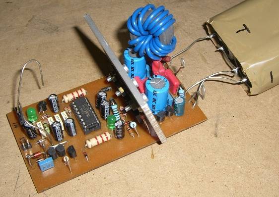

Class-D 100% Selbstbau

    Wenn es ein "richtiger" Chipsatz sein soll, dann würde ich bei TI nach PurePath gucken. Selbst die IRF-Designs verwenden ja nicht wirklich einen Chipsatz, der IRS2092 und seine Verwandten sind ja eher aufgebohrte MOSFET-Treiber denn Schaltverstärkerchips.
    So, jetzt noch ein wenig arbeitenund heue abend wird bestückt.

                Das erstemal hatte ich mit dem iraudamp1 zu tun, der war auch toll, aber aufwendig.
                Bauteile sind jetzt fast alle bestückt, das große blaue C hatte zum Glück die Bauteile, die ich heute nicht in meinem Fundus finden konnte, vorrättig (merke, das Katalogsortiment entspricht nicht dem Filialsortiment ). Aber bei den nächsten Exemplaren werde ich wohl doch eine fertige Spule bestellen, das Wickeln der ~44 Windungen hat mich fast eine Stunde gekostet, weil der Lackdraht nur per Hand auf den Ferritring zu bekommen ist.
                Morgen geht es weiter.

                  So, jetzt ist alles auf der Platine drauf.
                  Heute muß ich noch einen "Kühlkörper" dranschrauben, da aber nur rund 10W (eher noch weniger) abzuführen sind, sollte sich da etwas geeignetes finden lassen.
                  Dann muß ich mal schauen, ob ich noch einen Trafo dahabe, mitdem man ein kleines Netzteil aufbauen kann, ansonsten muß ich nächste Woche schauen, ob ich mir ein Netzteil aus der Firma ausleihen kann.

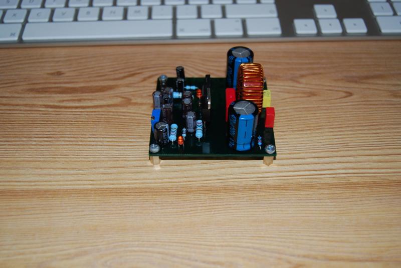

                    Ist das jetzt nur für den Hochtöner?
                    Generell: Tolle Idee. Hatte ich auch schon.

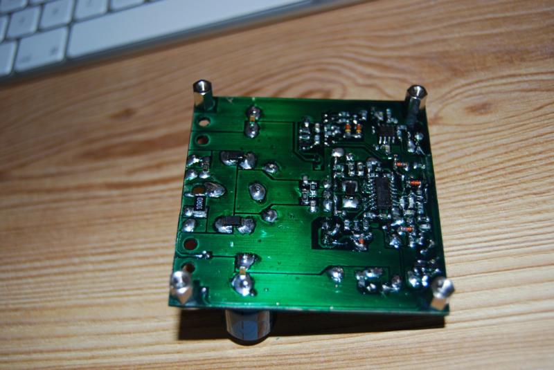

                    Ich hab mich in den letzten Wochen mit Schaltnetzteilen beschäftigt. Etwas anderes als Schaltverstärker will ich mir eigentlich in Zukunft nicht zulegen, dafür seh ich gar keinen Grund. Und SMD-Teile zu löten ist wirklich nicht schwer, wenn man das richtige Werkzeug hat (kostet ein bißchen, aber nicht übermäßig viel, lohnt sich). Selbst bei einer eher kleinen Schaltung kann es schon mal sein, daß man über 70 feine Löcher bohren muß. Das ist richtig ätzend.

                      Ne, der Amp kann für alle Wege benutzt werden. So, wie er da liegt, wird er für Hoch- und Mittelton eingesetzt werden.
                      Generell finde ich die Idee von einem modularen System gut. Dazu könnte ich neben dem Verstärker auch noch folgendes anbieten: DAC, ADC, AESin (SPDIF), AESout (SPDIF), alles jeweils mit vier Audiokanälen, alles auf einzelnen Modulen mit jeweils den Abmessungen 60x60 mm, alles schon fertig designt und funktionstüchtig.

                          Hallo Raphael,
                          die Ausgangsinduktivität ist in dieser Form meiner geringen Erfahrung nach deutlich besser. Man beachte skin- und proximity-Effekt insbesondere auch am Luftspalt (der bei Ringkernen ja schön verteilt ist).
                          Fange mit geringer Betriebsspannung an, sofern das die Schaltung zuläßt, das "Aufreißen" des unteren Brücken-FETs durch das Einschalten des oberen (über Cgd) ist nicht zu unterschätzen und kann insbesondere bei kurzen Totzeiten katastrophal wirken. Allerdings hatte ich damals auch ziemliche Gurken-FETs eingesetzt, heute ist es sicher einfacher.
                          Wenn Dir das einseitige Layout mittels di/dt und du/dt mal nicht gegen das Schienbein tritt.
                          Gruß, Timo
