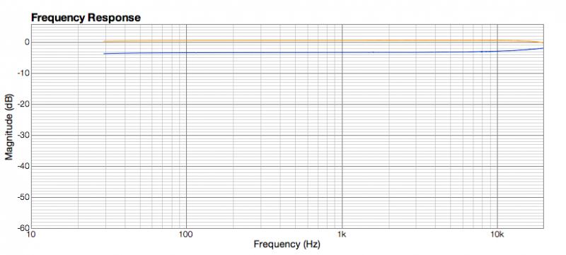

                        #56
                        So, jetzt nochmal, weil beim ersten Versuch die Forumssoftware mich rausgeworfen hat und damit der Beitrag weg war.
                        Gestern hatte ich endlich Zeit für diverse Messungen am Verstärker mit folgenden Erkenntnissen:
                        Erkenntnis 1: Windows ist sch... doof. Messungen mit Arta waren einfach nicht möglich, da man der Software nicht erklären kann, Eingang 3 (Line-In-1-Left) anstelle des Mic-In-1 zu verwenden. Mit RMAA das gleiche Problem. Nachdem ich jetzt schon viel Zeit in diese Frickelei investiert habe, habe ich es entnervt sein lassen, habe schließlich besseres zu tun als Windows-Unzulänglichkeiten auszugleichen, bin ich zurück zu meinem MacOSX und habe dafür die Software FuzzMeasurement und die EA Toolbox von Faber gefunden. Damit konnte ich zumindestens Frequenzgang und THD+N messen.
                        Erkenntnis 2: Der Frequenzgang. Dieser ist im Anhang zu sehen. Ich habe die Kurven ein wenig auseinander gezogen, damit man es besser sehen kann. Die orange Kurve ist mit einer Spule auf einem Toroid-Kern gewickelt, die blaue Kurve mit einer Spule auf einem RM-Kern gewickelt gemessen über eine ohmsche Last von 8Ohm bei 1W. Beide Kurven sind nicht geglättet. Interessant ist das Verhalten ab 10kHz. Dieblaue steigt hier um ca. 1.2dB zw. 10k und 20kHz an, während die orange sich umgekehrt verhält. Ich führe dies auf "Fehlabstimmung" des Ausgangsfilters zurück, da Spulen sich nur begrenzt genau per Hand wickeln lassen und Kondensatoren auch nur mit Toleranzen zu haben sind. Bei anderen Schaltverstärkern sieht man ein ähnliches Verhalten, insbesondere wenn man Messungen an 4Ohm und 8Ohm vergleicht*.
                        Erkenntnis 3: THD+N läßt sich nicht sinnvoll messen. Scheinbar geht dies im allgemeinen Rauschen unter, es liegt ein Meßfehler vor oder es stimmt etwas mit dem Interface nicht. Selbst wenn ich mit einem Kabel den Eingang direkt mit dem Ausgang verbinde, werden mir Werte um 0.08% angezeigt, setze ich den Verstärker dazwischen verändern sich zwar die Kurven minimal trotzdem bleibt es bei ~0.08% bei 1kHz. Die Ergebnisse sind reproduzierbar. Insgesamt scheint der RM-Kern minimal weniger Verzerrungen zu produzieren, da die 3. Harmonische kleiner ist. Trotzdem sind Aussagen schwierig. Zudem sind die Ergebnisse der reinen Loop-Back-Messung verwunderlich, da das Interface a) vom Hersteller mit <0.005% spezifiziert wird und b) diese Werte von dritter Seite bestätigt worden sind.
                        Zudem müßte bei den Werten im Spektrum eines eingespeisten 1kHz-Sinus Spitzen bei den Harmonischen zu sehen sein. Fakt ist jedoch, daß sich an diesen Stellen keine Spitzen ausmachen lassen, die sich sicher vom Hintergrundrauschen unterscheiden lassen. Daher traue ich mich hier nur zu sagen, daß grobe Fehler ausgeschlossen werden können. Nichstdestotrotz werde ich demnächst die Messungen nochmals wiederholen und den von IR empfohlenen Vorsatzfilter verwenden. Laut IR soll es ein bekanntes Problem sein, das die Rest der Schaltfrequenz (hier 400kHz) die THD Messungen verfälschen und daher eine Vorsatzfilter vor dem Messgerät verwendet werden sollte. Allerdings bezweifle ich, daß es etwas bringt, angesichts der Ergebnisse, aber so ein Filter ist ja schnell zusammengelötet, sobald ich die notwendigen Kondensatoren hier habe.

                          Kannst du ausschließend, das das Rauschen nicht vielleicht von der Umgebung kommt? So ein Handy in der nähe kann eine präzise Messung ganz schön versauen.
                          • raphael
                            • 10.05.2001
                            • 3491
                            #58
                            Ja, temporäre Störungen kann ich ausschliessen, zumal die Ergebnisse über den gesamten Samstag reproduzierbar waren.
                            Trotzdem werde ich die Messungen nochmals mit einem anderen Interfaxe wiederholen.
