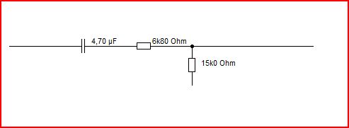

                    So, habe mir das Teil aus dem oben verknüpften Bauplan nachgebaut.
                    Hängt noch ohne Gehäuse in der Luft, klingt aber seeeehr vielversprechend.
                    Wer Bedarf hat, kann sich das Teil ohne Bedenken nachbauen.
                    Kosten so ca. 12 Euro (bei Reichelt), allerdings nutze ich ein bereits vorhandenes Steckernetzteil was dann noch dazu käme (und das Gehäuse, das baut man als Hardcorer aber selber ).

                        Mich würde aber noch eins interessieren. Dem Bild zufolge hast du ein billiges ALPS Poti genommen. Hast du Probleme mit dem Gleichlauf bemerkt?
                        Ich frage weil ich hab selbst ein DIY Kopfhörerverstärker aber mit einem OPV + Gegentakt gebaut und bemerke da schon ein ziemlichen Unterschied, gerade bei leisen Einstellungen, so das es die Freude es was trübt.... (ich hab damals die für ca 3,50€ das Stück bei Reichelt bestellt).
                        mfg Masuuk
                          Der zweite Punkt ist eher ein Problem der Gesamt-Lautstärke.
                          Der Amp liefert so viel Power, dass man das Poti für eine moderate Lautstärke kaum mehr als 2-3 mm von Null aufdrehen kann.
                          nach c3 und c4 eine 6,8kohm einbauen

                            Ja, ich bemerke leichte Unterschiede, je nachdem ich rauf oder runter drehe.
                            Aber das nutze ich aus, wenn man 'feinfühlig' genug rauf und wieder runter regelt (oder umgekehrt), passt es
                            Gut, danke, werde ich ausprobieren, dann erledigt sich vielleicht auch das Problem der Gleichlaufschwankungen
                            Zuletzt geändert von We-Ha; 04.10.2010, 08:07.
                              wenn du zwei 10k hast kanns du sie ohne problem nehmen, der poti wird dann besser ausgenutzt.
