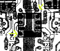

      Mir ist bei den OPV Lötaktionen 3mm von der Leiterbahn abgerissen.
      Es fehlen am Pin für die Stromversorgung V- am OPV 3mm bis zur Leiterbahn, momentan ist das mit Lötzinn überbrückt.

        überbrücken mit Lötzinn ist eigentlich die übliche Methode. Wenn es Dich stört, kannst Du einen kleinen Kupferdraht dazwischenlöten, aber messen, geschweige denn hören wirst Du das nie können.
        Den Schutzlack kannst Du nicht durchlöten, ist ein hitzebeständiger Polyurethan- oder Epoxylack. Du musst mit ihn mit einem kleinen Skalpell abkratzen.

                  Es sind ca. 3mm Leiterbahn abgerissen.
                  Da wo der linke gelbe Pfeil ist, fehlen die Öse und der 45 Grad Abschnitt nach oben. Die anderen Ösen sind teilweise auch etwas beschädigt.
                  Notfalls kann ich direkt am Pin bis nach links oben zum zweiten gelben Pfeil ein Kabel einlöten. Dahin geht letztendlich die Bahn. PS: Die Drahtbrücke W 14 quer über dem OPV sieht hier schlecht.
