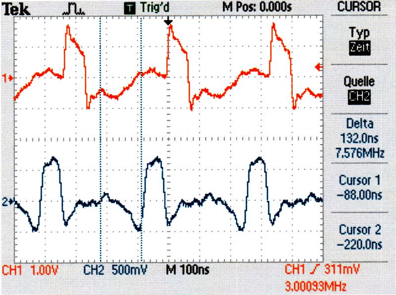

                          So wie im Bild sah ein Rechtecksignal nach 50m in einer Doppelleitung (LS-Litze 0,75 mm²) aus.
                          Das besondere an der Sache war aber, dass die Leitung in Form einer Rolle gewickelt war, hat man diese nun verbogen veränderte sich das Signal extrem.
                            intressant diesen versuch...
                            plong.
                              • 5671
                              Wie waren denn da die Abschlussimpedanzen? Bei Kurzschluss auf der einen (Verstärker-)Seite und 4 Ohm an der anderen Seite fällt es mir schwer, an solche Signalverzerrungen zu glauben.
