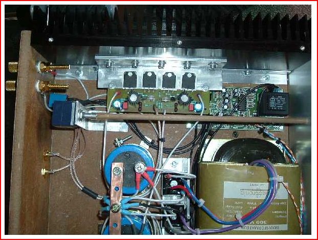

    mein Verstärker macht EMI mit dem RK-Trafo.
    Eigentlich sind ja die EM-Feldlinien eines Ringkerntrafo doch gut kanalisiert. Aber mein Trafo streut Brumm in den Verstärker. Zur Zeit 5 cm unter der Platine mit geerdete Aluplatte als "Schirm" bei halber Distanz.
    Gegen den aktuellen Brumm hilft nur Entfernung. Aber so ein Gehäuse ist eben beschränkt. Was kann man noch tun und bleibt machbar?
    1) Antennen vermeiden, also keine Kabelringe (Schleifen), OK
    2) den Ring parallel zur Verstärkerplatine, OK
    3) tja, was jetzt. Farrady? Uhhhhh, das wird aufwaendig
    Würde das mit einem "Kompensationsferrit und Metallhaube helfen, wie damals, allzumal beim Magnetfeld kanalisieren in Farbröhrens Zeiten .
    4) in Ferrit-Epoxidharz eingießen?
    5) Stellarator?
    6) ???

    Die "geerdete Aluplatte" ist gegen ein magnetisches 50Hz-Wechselfeld wirkungslos.
    Folgende Methoden bieten sich imho an:
    -Trafoachse gegen Elektronik verdrehen, also Trafo "kippen"
    -mehr Abstand
    -untersuchen, ob es überhaupt das Steufeld ist (sollte bei Variante a) schon auffallen) , und ggf. von vornherein streufeldarmen Trafo (gekapselt) verwenden
    - "umleiten" der magnetischen Feldlinien mit ferritischen Werkstoffen versuchen.

          auch ein Ringkern ist nicht perfekt und hat an der Stelle, an der die Anschlußkabel herauskommen, eine sehr deutliche Fehlstelle.
          Oft hilft es, den Trafo einfach zu drehen. Und zwar so, dass diese Fehlstelle den maximalen Abstand zum empfindlichsten Teil der Elektronik hat und sein Streifeld sich im Fernfeld quasi aufhebt..
          Löse die Trafobefestigung, schalte den AMP ein und drehe dann den Trafo. Irgendwann wirst du ein Brumm-Minimum haben und in der Position kannst du ihn dann wieder festmachen.

            Natürlich ist meine Kabelführung noch Verbesserungsfähig, aber doch schon ganz gut (Foto folgt). Stern- oder Baumförmige Masse meinte ich auch mit "Antennen vermeiden". Das Alublech war wegens gewissen und immerhin ein bischen für EM.
            Der Ring ist parallel zu Platine wegen Platzfrage.
            Ansonsten könnte man mit MU-Metall ummanteln. Ein Ferrit-Kompensationsmagnet sollte doch nichts anderes sein und kanalisiert die Feldlinien. Per Hysterese sollte es doch auch abgeschwächt werden. Ich hab noch einen in der Grösse für GF200, der sollte genau zwischen Platine und RK passen. Werd ich dann mal testen und Berichten.

                              Das Brummproblem ist nun (fast) weg. Und zwar lag es daran, dass ich einen Trafo an zwei Verstärkerplatinen hatte, die jeweils eine eigene Gleichrichtung haben.
                              Nun habe ich eine Einheit kurzgeschlossen und das Brummen war so gut wie weg. Das restliche Brummen kann ich nur per Abstand verringern. Nur ist das nicht möglich.
