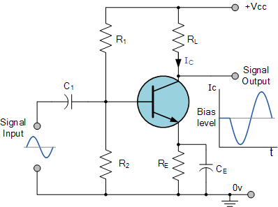

              • 3175
              Ich glaube das war ein Schreibfehler in dem Paper:
              Ja das PDF von Fosti war auch sehr aufschlussreich. Dort stand ja auch dass (EDIT): NICHT jeder Verstärker ein vier Quadranten Verstärker ist, welcher auch sinken, also Strom aufnehmen kann. Nur die einen können es wohl besser, die anderen schlechter. Aber wenn man so drüber nachdenkt ergibt es ja auch Sinn, jeder Verstärker hat eine Rückkopplung, und verschiebenungen des Spannungsverlauf durch Rückströme induktiver Lasten werden ausgeregelt, und die Leistung in den Transistoren vernichtet. Na ja so habe ich es zumindestens verstanden.
              Wo soll Blindleistung bei dieser (ver-)einfachten Class-A Verstärkerstufe hin.....und auch die induzierte Spannung der Schwingspule? Da bekommt man schon bildlich ein Gefühl dafür, dass da alles was vom LS zurückkommt nicht so ohne weiteres wieder in die Versorgungsspannung +Vcc auch zurückgespeist wird. Ein Teil wird verheizt und der Stromfluss ist je nach positiver und negativer Halbwelle auch noch unterschiedlich!
              Klicke auf die Grafik für eine vergrößerte Ansicht  Name: amplifier-amp21.gif Ansichten: 0 Größe: 8,2 KB ID: 693480
              Quelle: https://www.electronics-tutorials.ws...ier/amp_5.html
