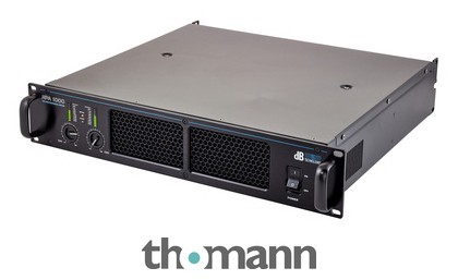

    2. wenn nicht defekt, was ist dann von dieser endstufe zu halten?
    http://www.thomann.de/de/db_technologies_hpa_1000.htm
    hat einer erfahrung damit? mit den daten kann ich jetzt nichts anfangen, weil ich ein elektronikdepp bin - leistung sollte reichen, sie sollte halt weder rauschen noch brummen - der yamaha avr rauscht nicht.
