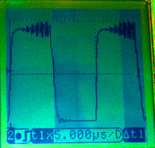

        Hi Basstler,
        der Game Boy heisst Createc SC02.
        Eigentlich ein 2 Kanal Speicher Oszi mit zusätzlichem True RMS Multimeter.
        Der Bildschirm ist zwar nicht besonders gross, aber das Ding kann so ziemlich alles...
        Kurven addieren/subtrahieren//aufzeichnen/abspeichern, Direkteingabe aller Parameter, aber auch Autotrigger.
        Unten hat es die Datazeile zum Scrollen, wegen des kleinen Displays, dafür aber gut lesbar nicht so winzig wie bei anderen...
        Gibt es auch manchmal bei eBay.
        Ich hab es damals als Restposten bei Conradovic gekauft für 600DM.
        Ein Fluke 97 ist vielleicht noch ne Ecke besser, aber für mich reichts (noch)

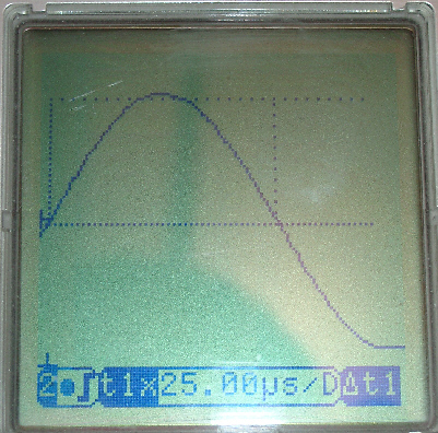

        Noch ein "kaputtes" Rechteck:
        und das Multimeter:

            Die RF läßt sich nur mit einem "schnellen" Oszi messen.
            Probiere es mal mit Kältespray.

              Ist denn das Signal nichts ? Wie schnell muss das Oszi sein ?
              So ein Mist, ich habe heute den ganzen Tag das Fenster offengelassen, jetzt isses kalt in der Bude und die Kiste läuft ewig...
              Da ist ein Transistor der ziemlich heiss wird, wenn ich den ansprühe ist sofort Stop.
              Darf das sein ?
              Ausserdem dreht sich nach der Sprayattacke die CD entweder viel zu schnell
              oder
              rückwärts - brauchts einen Exzorcismus ? ?
              So ein kleiner schwarzer wie T13 im Photo. Wie wärs mal mit was grösserem oder einem Kühlkörper ? kein Wunder dass Grundig Pleite ist

                    Das Signal sieht nicht nach der RF aus. 100msec pro Div? Das RF Signal ist VIEL schneller.
                    Transistoren können bei Kältespray durch Kriechströme leitend werden was zu Fehlfunktionen führen kann.
                    Tausche den besagten Transistor am besten aus und teste den Player danach nochmal auf Funktion. Thermische Fehler sind bei angeschlagenen Transistoren nicht selten. Beim Kühlen darauf achten daß man die Anschlüsse der Transistoren nicht berührt um genauere Diagnose zu erzielen.
                    Seltsam ist, daß der Fehler bei NIEDRIGER Temp auftritt und bewi hoher. An für sich sollte der Player ja mit Kühlung funktionieren. Dennoch: wirf den Transistor raus.
                    Wenn der Player wieder läuft: die heißen Widerstände gegen stehende Typen höherer Leistung tauschen wie ich es auch beim Pioneer gemacht habe. Schwarze Platinen sind nicht löblich!

                          @rep:
                          das hf signal vom laser muss aussehen, wie viele übereinander nicht in der phase übereinstimmender sinussignale, die nach rechts "weglaufen"
