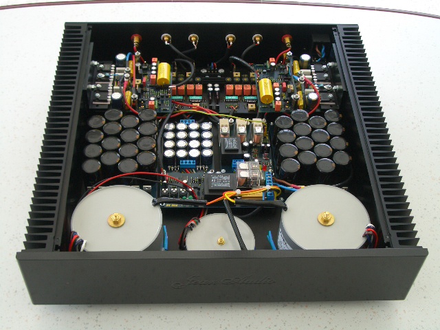

                            Moin,
                            unten nun die angedrohten Bilder, allerdings zeigen sie nicht die aktuelle Version des Moduls. Es handelt sich hier um ein Testaufbau, an dem ich immer wieder mal etwas ausprobiere.
                            Man kann hier sehr schön sehen, dass Thomas (Thel) sehr darauf achtet, dass irgendwie alles stapel- bzw. anreihbar ist (Baukastenprinzip). So lässt sich sogar die Spannungsversorgung für die Endstufen mit Gewindebolzen durchkontaktieren.
                            Bei der aktuellen Version hat die Aktivweiche kein eigenes Netzteil mehr, sie wird von der Stromversorgung der Endstufen mitversorgt.
                            Das DC- Schutzmodul sowie Einschaltautomatik sind jetzt zusammen auf einer Platine untergebracht und teilen sich einen sehr kleinen Ringkerntrafo.
                            Außerdem habe ich die ausgangsseitigen Kabel des Trafos auf ein Minimum gekürzt.
                            Diese Maßnahmen machen das Modul nicht nur etwas günstiger, sondern sie haben auch einen technischen Hintergrund (günstigeres Massepotenzial, geringere elektromagnetische Störstrahlung sowie niedrigerer Standby- Verbrauch).
                            Jeani wirkt bei guten Aufnahmen dadurch noch etwas dynamischer und impulsiver. Sie ist bei hohen Lautstärken und gleichzeitiger Stille im Musikstück akustisch nahezu tot; man hat dann den Eindruck, das Stück ist zu Ende oder es hat jemand den Strom ausgeschaltet. Wenn es dann aber plötzlich mit einem Paukenschlag weitergeht, kann man sich schon mal ganz schön erschrecken. Subjektiv kommen einem Signalpausen auch etwas länger vor.
                            Als wir noch am Jeankamp gewohnt haben (daher auch der Name JeanAudio), wäre mir das nie aufgefallen; da dort immer ein leichter Grundpegel an Umgebungsgeräuschen vorhanden war. Im unseren jetzigen Haus ist es wesentlich stiller, meine Frau meinte schon mal, das es manchmal fast unheimlich ist.

                              unten eines meiner Lieblings Projekte mit den Sachen von Thel. Es handelt sich dabei um die Topas Plus teilaktiv. Hier wird die Übernahme vom Bass zum Mittelton komplett aktiv geregelt; dadurch wird die passive Weiche der Topas Plus recht überschaubar und die Übernahme klappt absolut perfekt! Mit der neuen Volumenkorrektur fällt dann auch der Hochpasskondensator vor dem TIW300 weg.
                              In der abgebildeten Endstufe ist die Aktivweiche schon mit drin, man kann ohne weiteres auch noch zwei Endstufen mit ins Gehäuse bauen, wenn man keinen zweiten Verstärker zu Verfügung hat. Als Zuspielgerät benötigt man dann lediglich einen CD Player mit geregeltem Ausgang!

                                Boa Klaus... Breit, schwarz, stark... So sehen die hifidelen Träume aus...
                                So'n ClassD Verstärker macht einfach nichts her...
                                Hier dagegen ist alles schön bunt, groß, gut und teuer.
                                Wenn mir jemand so was schenkt, nehme ich es mit einem Handkuss. Ansonsten "fui z' tajar"...
                                P.S.: schalten sich die Endstufen ein, wenn das Signal kommt? (Mir fehlt der Netzschalter an der Frontseite)
