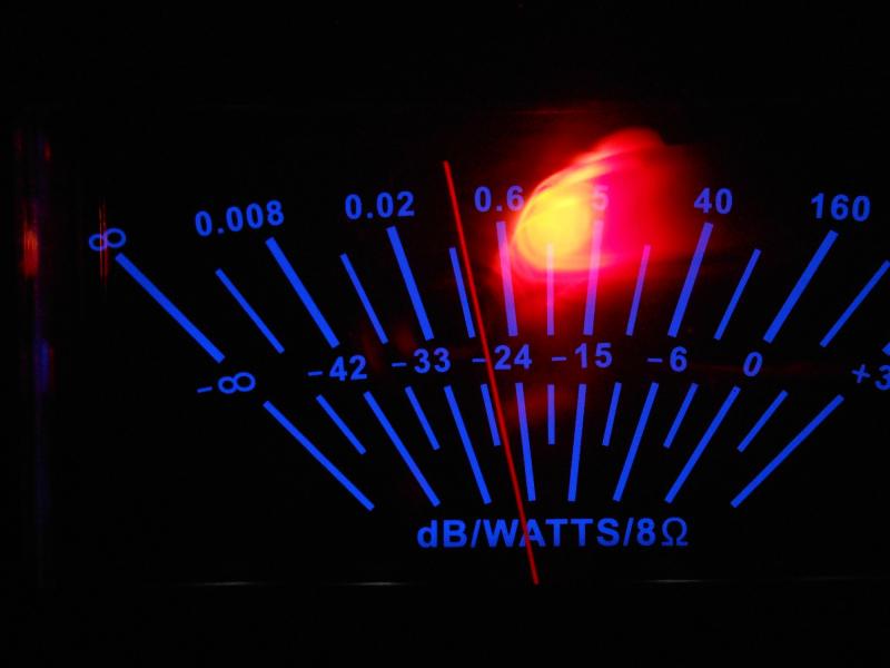

                      Wenn ich den Zeigern meiner Neuen Endstufe glauben darf kann man durchaus unter 1W Musik hören, bei 5W ist es schon recht laut. Ausschläge bis 100W sind dann aber schon möglich.
                      Ich halte mich an die Angaben der Hersteller und wenn Visaton 200W angibt kann es die Endstufe auch.
                      Desweiteren denke ich das es wie beim Auto ist und Hubraum durch nichts wie noch mehr Hubraum zu ersetzen ist.
                      Ich kann mir halt nicht vorstellen das ein AV Reciver in 25 Jahren bei mir auch noch gute Dienste leistet

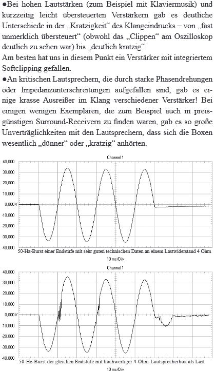

                              Gefunden bei "Technik satt" der Fa. Nubert:
                                Absolut zutreffend der letzte Absatz, lese oft mit einem abwinkenden Lächeln im Gesicht wenn jemand schreibt er wäre mit seinem Surroundreceiver klanglich sehr zufrieden, und das auch noch in Stereo.
                                DAS sind Aussagen die "ganz knapp" an der Wahrheit vorbeischrammen.
                                Daran lässt sich erkennen das Werbung auch heute nicht ohne Wirkung bleibt.
