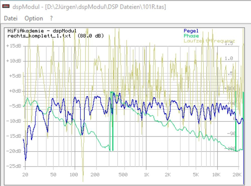

                                • 28393
                                Klicke auf die Grafik für eine vergrößerte Ansicht  Name: dsp pegel laufzeit phase.jpg Ansichten: 0 Größe: 179,9 KB ID: 705675
