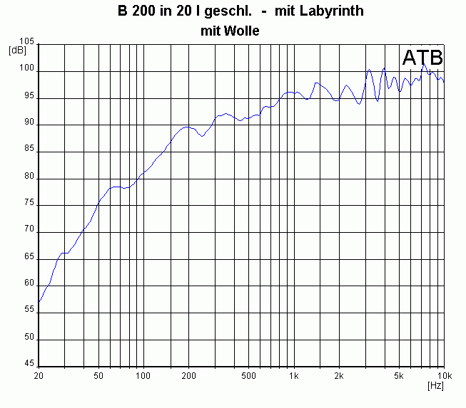

    Eine Resonanzerscheinung im Impedanzfrequenzgang ist nun mal eine Resonanzerscheinung im schwingenden System, ich hab' da auch keine Probleme, im FG die entsprechende Schalldrucküberhöhung zu erkennen.
    Da ist aber keine Überhöhung im FG. Oder seh´ ich sie nicht?
    Warum seh ich sie nicht?
      Warum sehe ich sie?
      Wahrscheinlich, weil ich zusätzlich den Vergleich mit "ohne Labyrinth" ziehe - da läuft zwischen 100Hz und 300Hz alles glatt, weil ohne Resonanz, im Schrieb "mit Labyrinth" sehe ich eine - pedantisch korrekt: relative - Frequenzgangüberhöhung auf der abfallenden Flanke. Wenn man sich aber bereits die Reso ohne Dämmmaterial ansieht und sich klarmacht, dass eine Dämmmaßnahme nicht 100% wirkt ...

        Genau! Auf der abfallenden Flanke sieht man eine Resonanzüberhöhung. Und übermorgen kommt das Christkind... wie jedes Jahr.

            @ichse1: Ich wollte ja noch mal eine Messung bei höheren Frequenzen machen. Was kann man da jetzt erkennen?

                    c.) Ab morgen sehe ich die Vorteile eines Laaanggehäuses nicht, denn ab morgen überwiegen nur dessen Nachteile.
                    Null mal wahr
                    Sehe ich auch so, maha.
                    Was mir bei diesem Versuchsaufbau nicht gefallen hat, war die nah am Chassis liegende und schlecht bedämpfte Rückwand, wodurch sich Stehwellen im oberen Mittelton ergeben (im FG zu erkennen). So ein Gehäuse sollte IMHO diesbezüglich dann schon eher wie bei der Nautilus aufgebaut sein. Ist aber keine direkte Kritik ggü. dem Testaufbau, sondern allgemein gemeint.
                    Auch finde ich die durch Bedämpfung entstandene Güte verdammt gering. (Zu gering? Ich weiß nicht, kommt darauf an.) Eher ein Beispiel und nichts, was man ungehindert allgemeinumfassend nennen kann. Differenzieren und analysieren ist hier klar nötig. Stimmt.

                        Die B200-Membrane ist leichtgewichtig
                        Die B200-Membrane weist relativ viel Fläche auf.
                        --> Daher wirken die akustischen Randbedingungen des Rückseitenvolumens recht heftig auf´s Gesamtergebnis ein.
                        meint maha....
                        PS: ein flächengleicher Schwerbass würde sich viel weniger beeinflussen lassen. Er würde eher den TSP gehorchen.

                          @ raw: Mit weniger Wolle kann man die mechanische Güte deutlich anheben. Wir haben nur einen Extremfall gemessen, damit man gut den Unterchied sehen kann.
